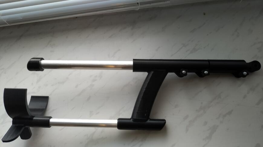

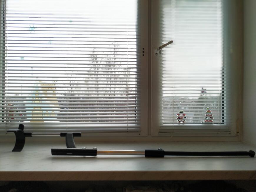

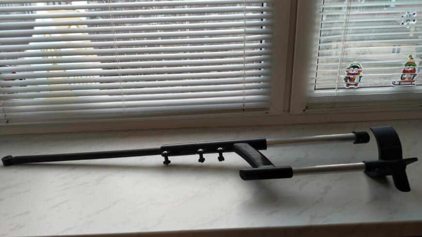

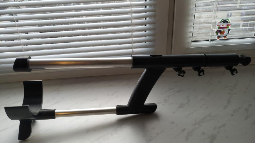

Всем привет, вот моя версия штанги для металлоискателя.
Для изготовления использовались аллюминиевые трубки:
25х1 мм и 20х1 мм длина 500мм,
и ПП труба 20 мм длина 500 мм, для нижнего колена.
Печать пластиком petg.
Нижнее колено :
Отрезал трубу нужного размера, вклеил наконечник для катушки, укрепил трубу вставкой из стеклопластика ( вклеил внутрь трубы), сверху термоусадку.
Штанга получилась надёжной, крепкой и компактной ( помещается в рюкзак), вес 750 грамм.
