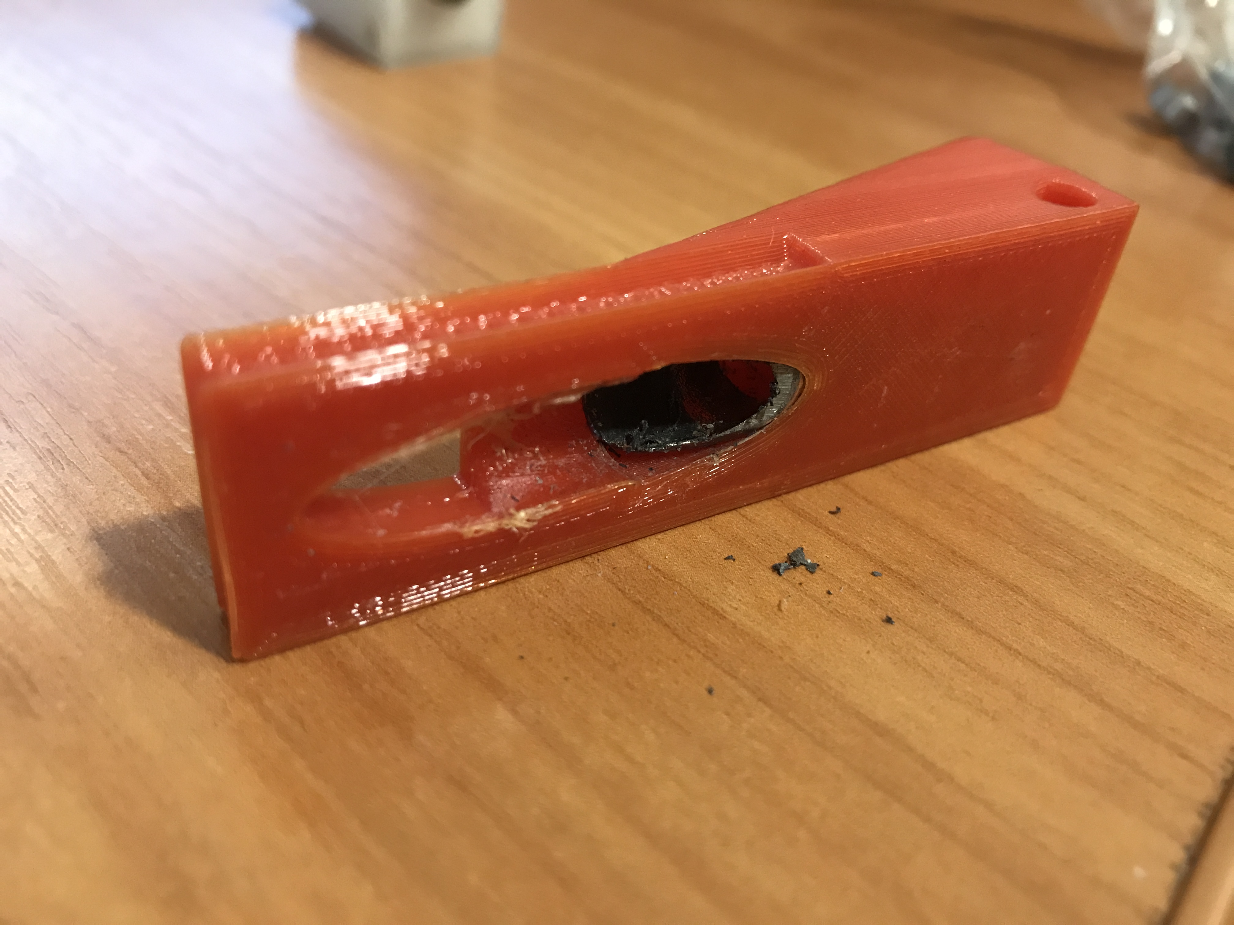

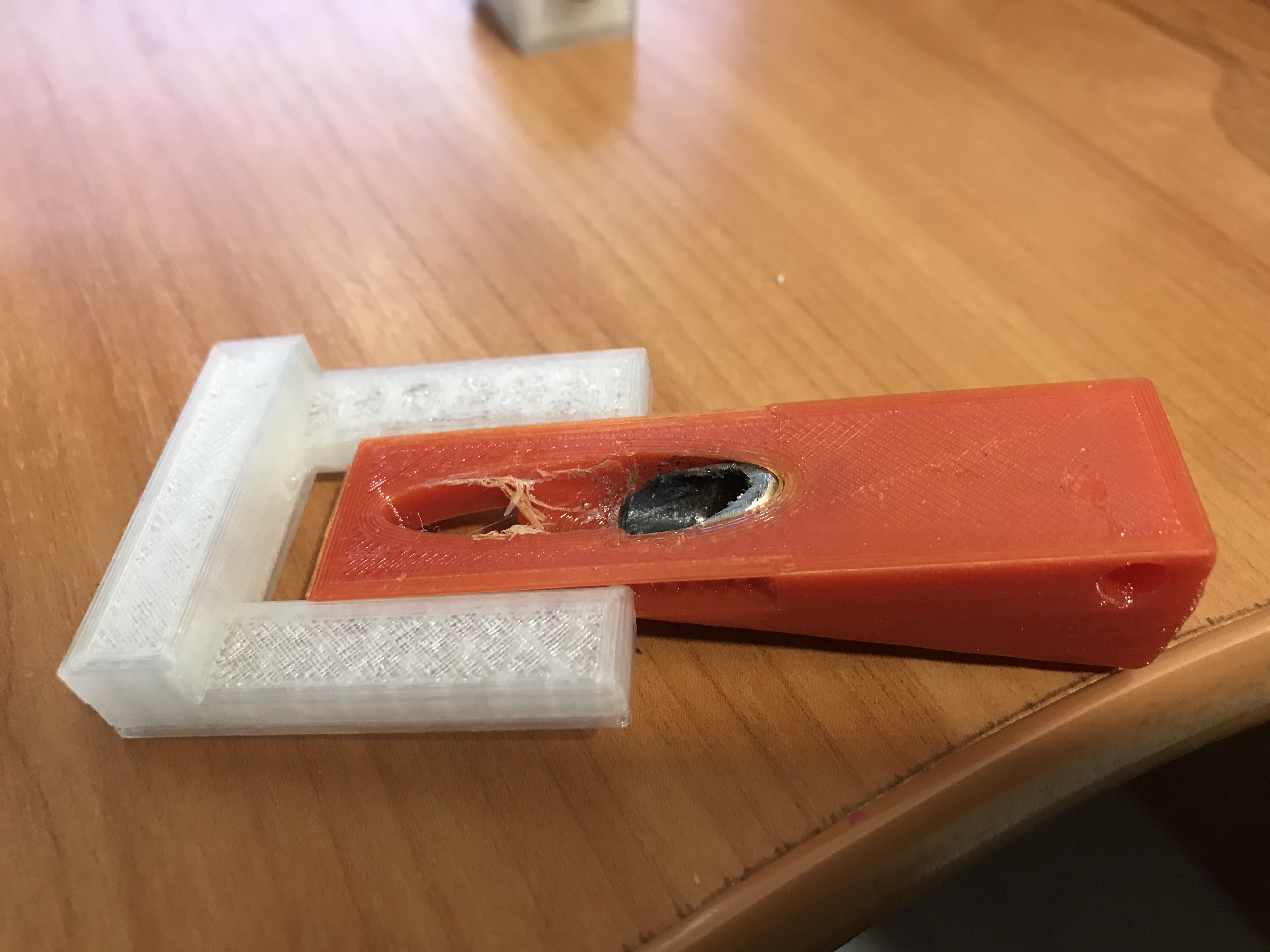

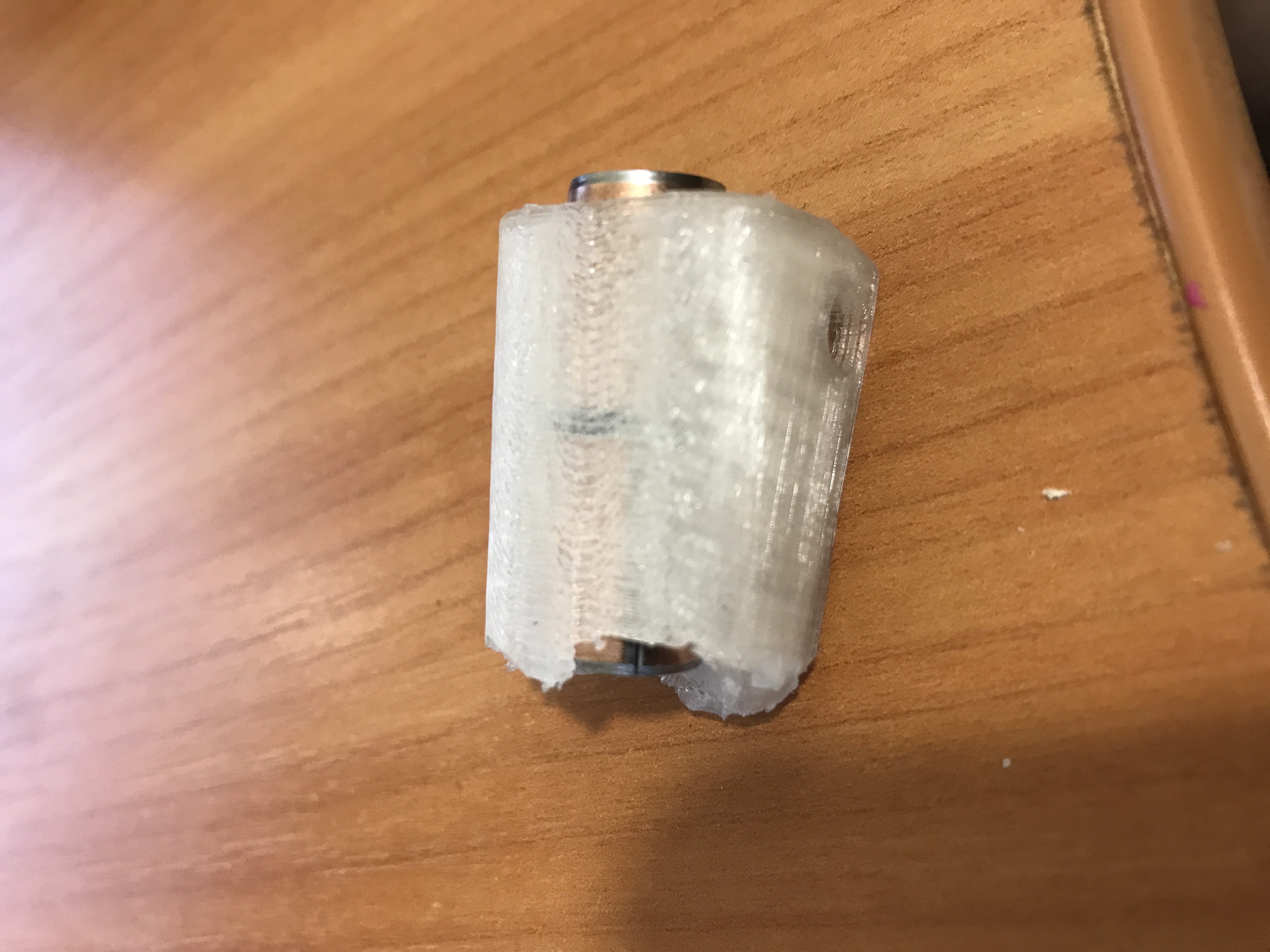

Соединение на косой шуруп аля Kreg
Неудачный эксперимент. Все уперлось во втулки из закаленной стали (их отсутствие)
Делал разные тестовые экземпляры.
Печать шла PLA FDPlast, потом одумался о нагревании при работе и перешел на PetG от Syntech
