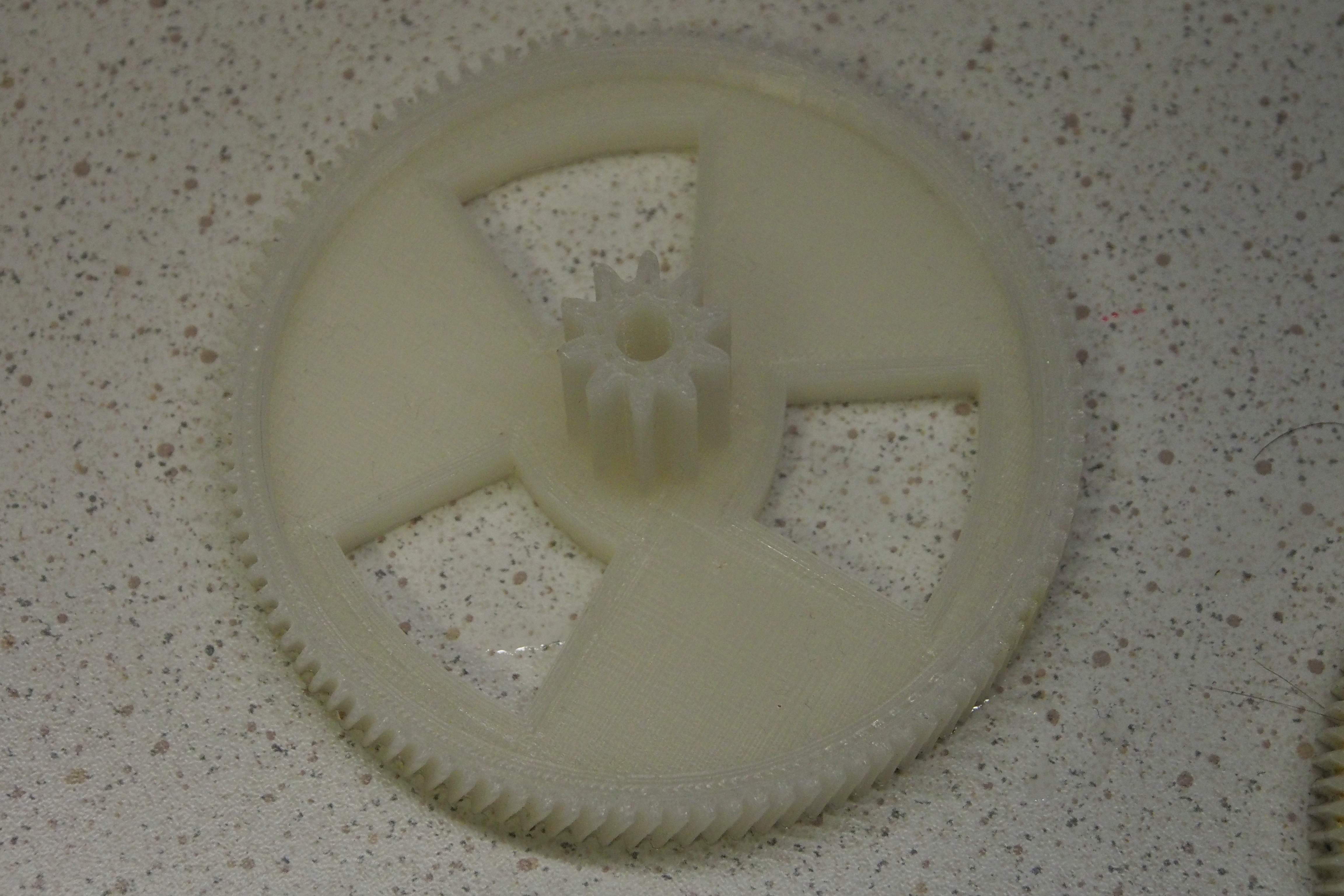

Шестерня для мясорубки
Поэтому новую шестерню печатаем с запасов и учетом усадки. Ставим диаметр 100мм, после печати шестерня усаживается до 98,5 мм. Оригинал диаметром 98 мм. Вот такая занимательная арифметика.В следующий раз покажу интересную шестерню из типографского оборудования, где одна шестерная отлита поверх второй. Странно звучит, не так ли?
