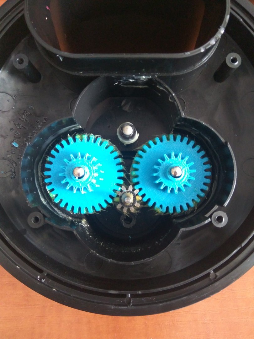

Моя супруга не верила в полезность принтера и считала, что это очередная игрушка для взрослого дяди ) Вчера неожиданно захрустел у нее блендер, вскрытие показало отсутствие зубьев на шестеренках. Запустив Solidworks и вооружившись штангельциркулем начал воять модель шестеренок. Распечатал. Собрал - работает )
P.S. зубья у шестеренок точь в точь напечатать не удавалось, пришлось немного отступить от размеров. Строго не судите
ABS 240/90
слой 0,2
скорость 40 мм/с
агдезия - клей карандаш 'Лента'
аппарат - Jgaurora a3s
