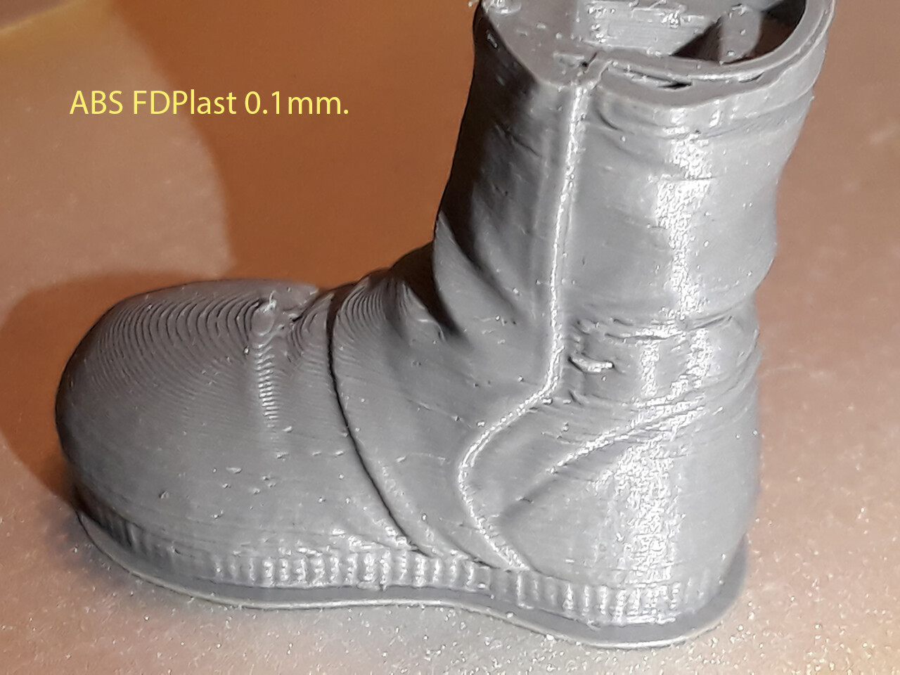

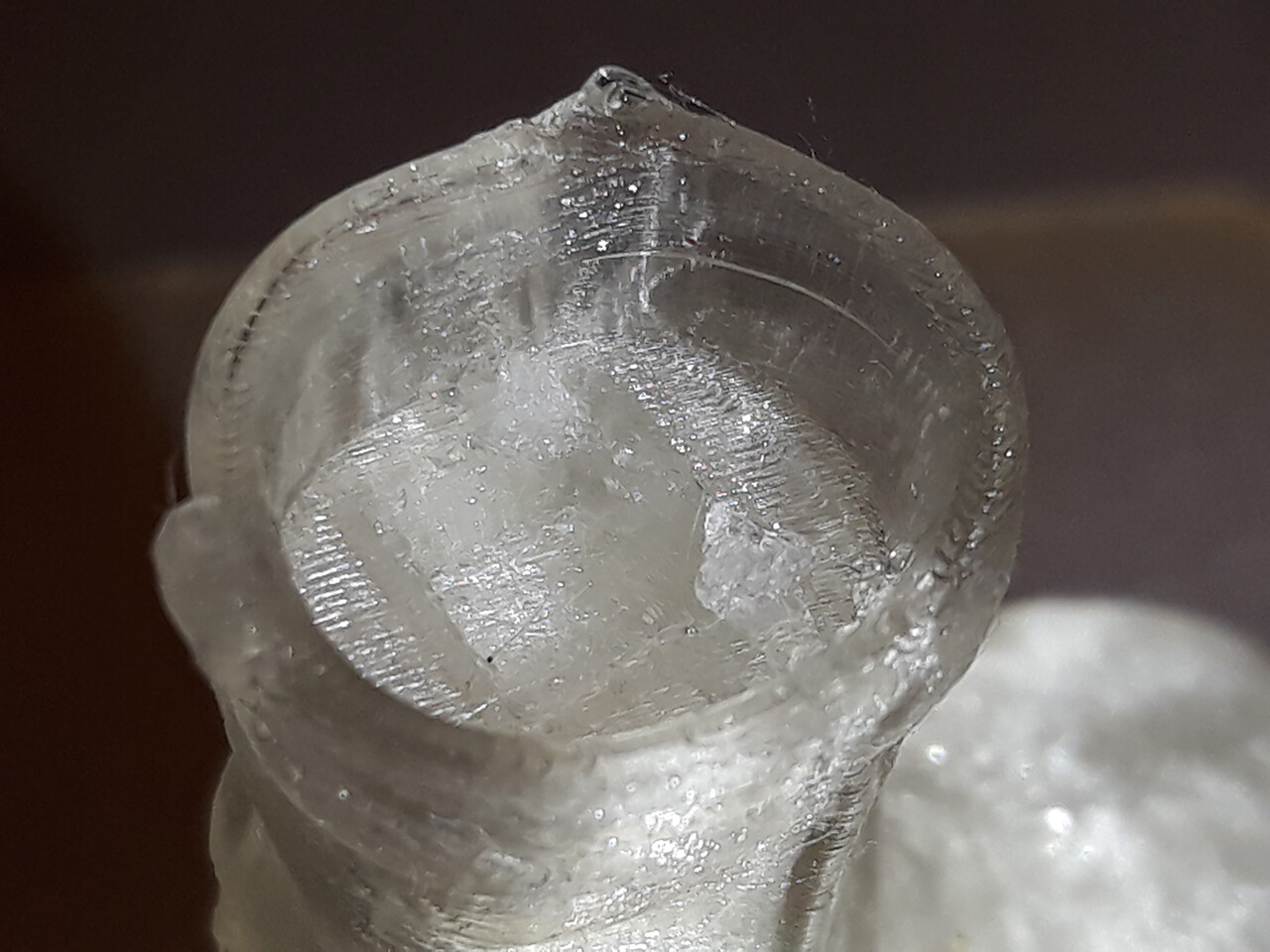

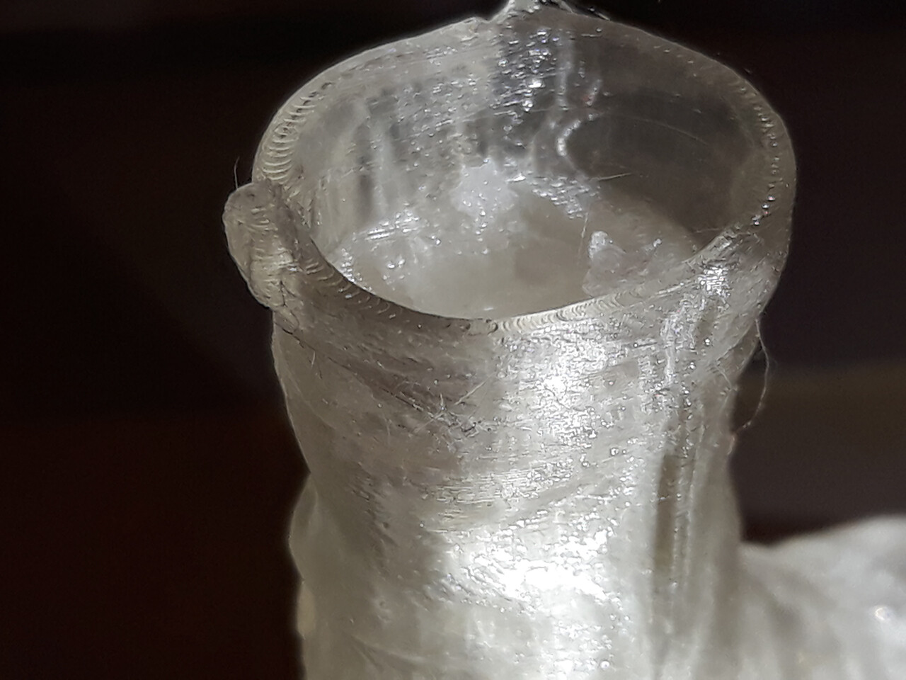

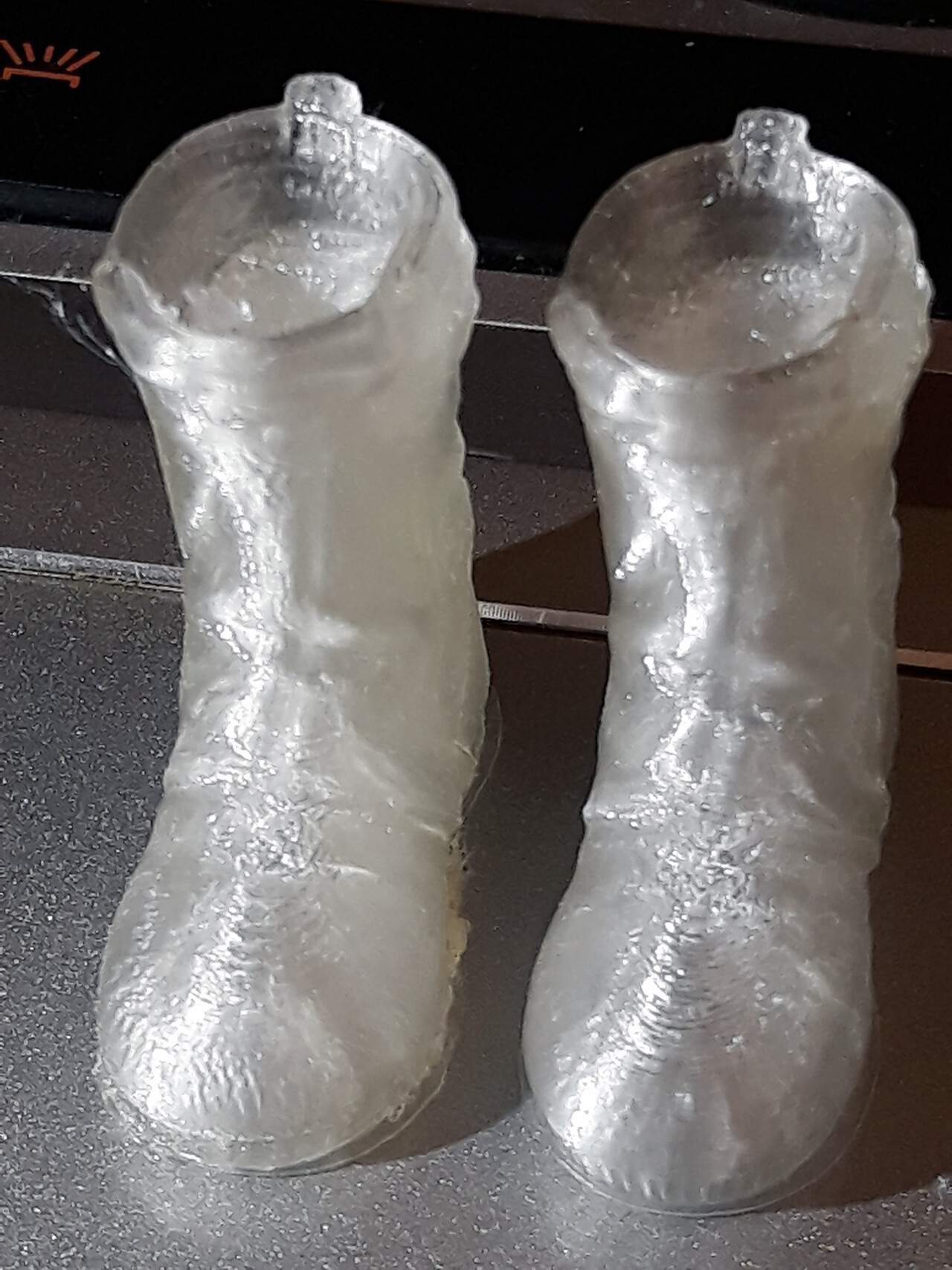

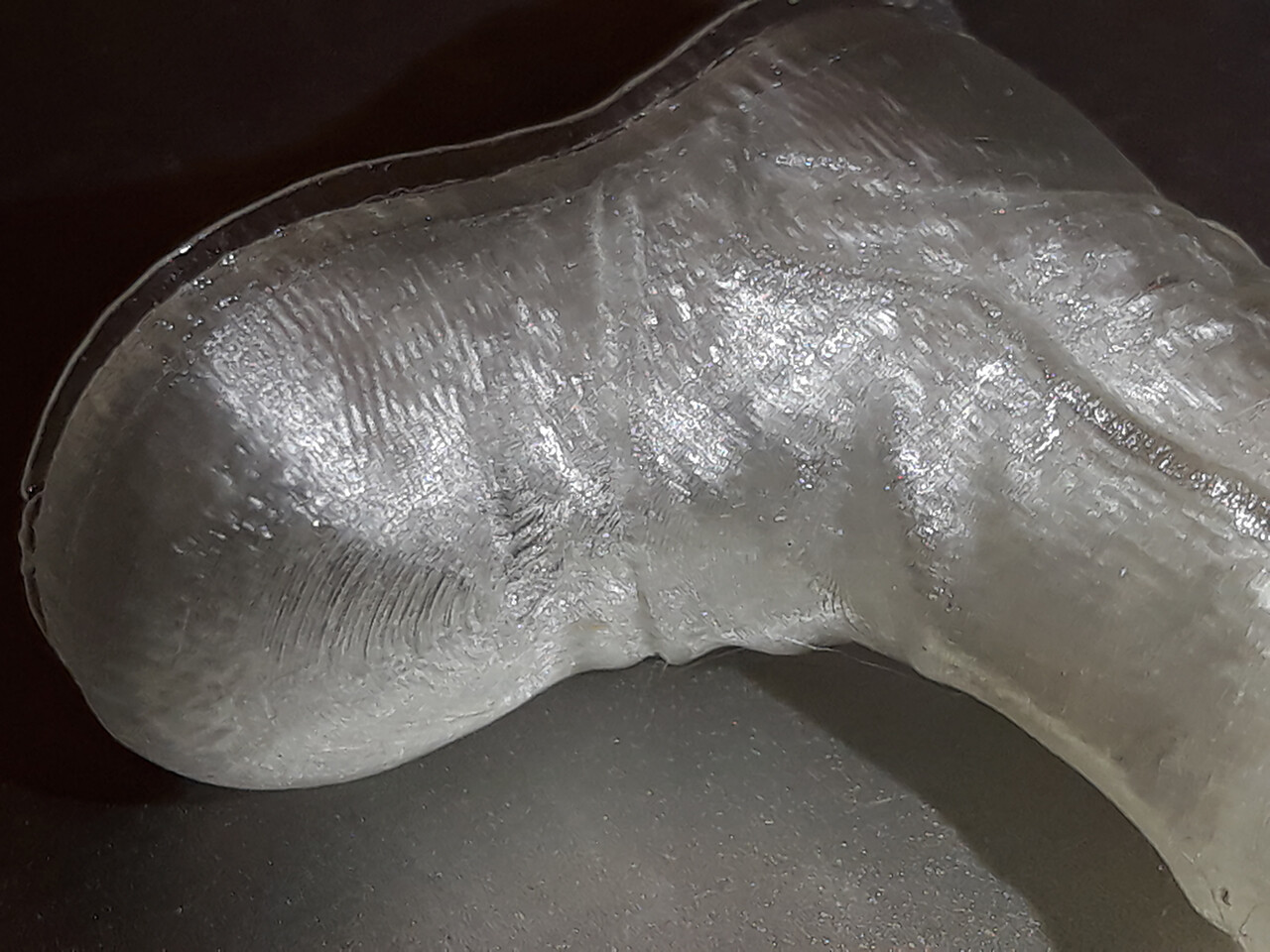

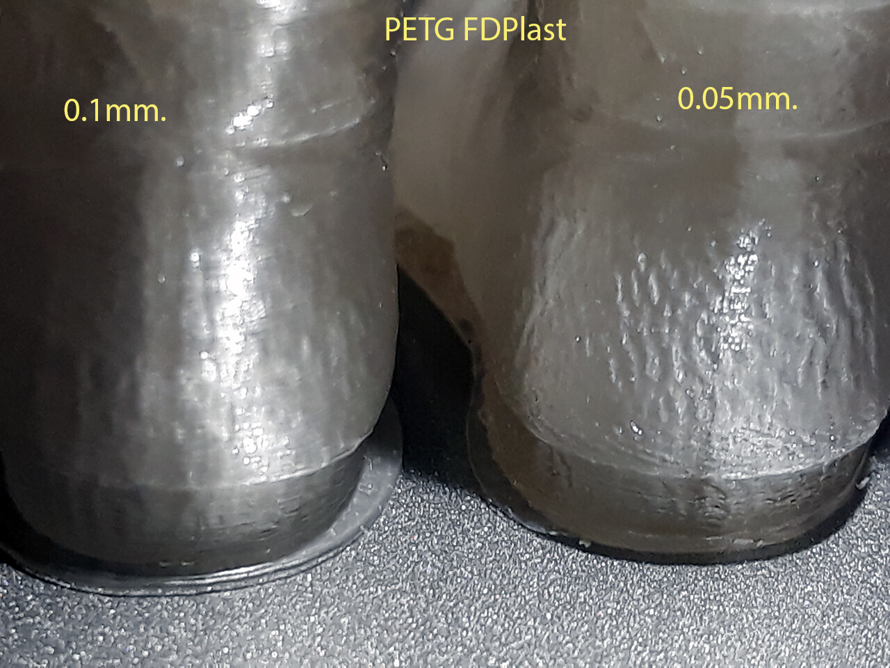

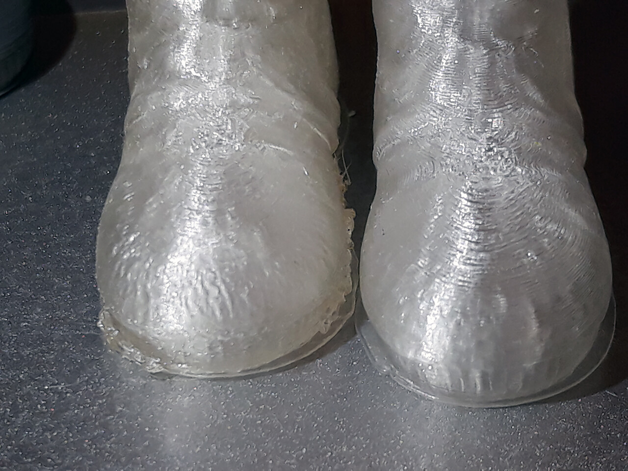

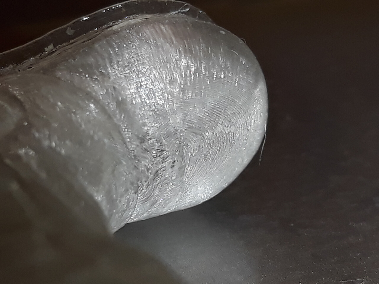

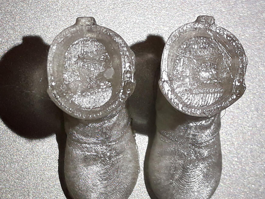

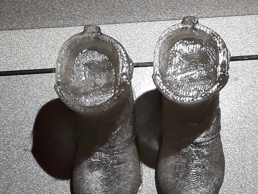

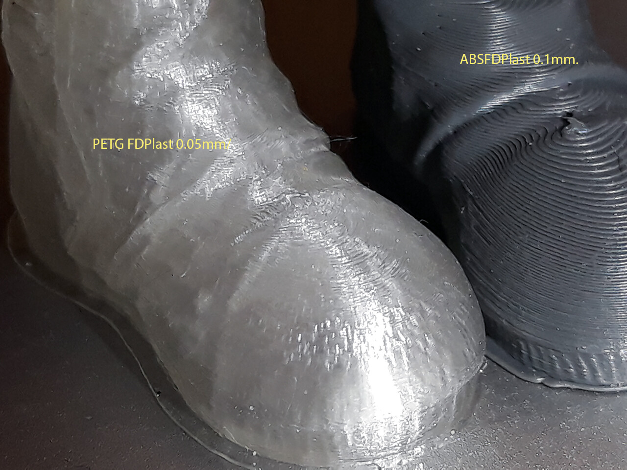

Да просто так, посмотреть что получится, и что то получилось.

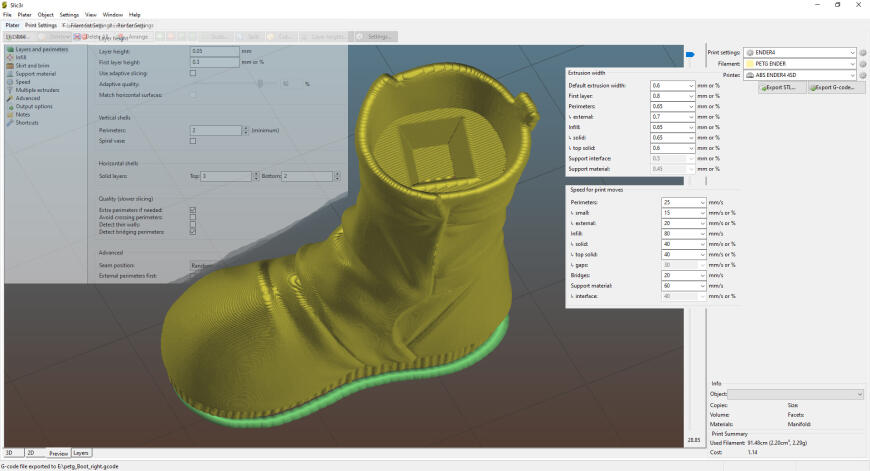

В общем можно PETG`ом печатать тонким слоем. А при наличии редуктора на падаване и ещё тоньше.
Сопло 0.6, периметры 0.5, заполнение 0.4. Скорости 40\30\15\60 (думаю выше 20мм\сек не разгонялся из за времени на периметр).
