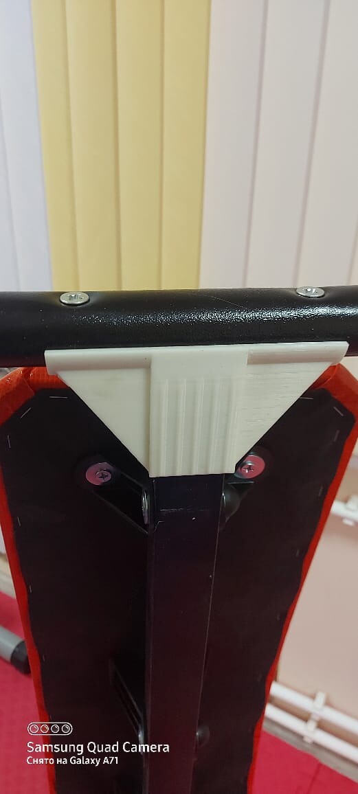

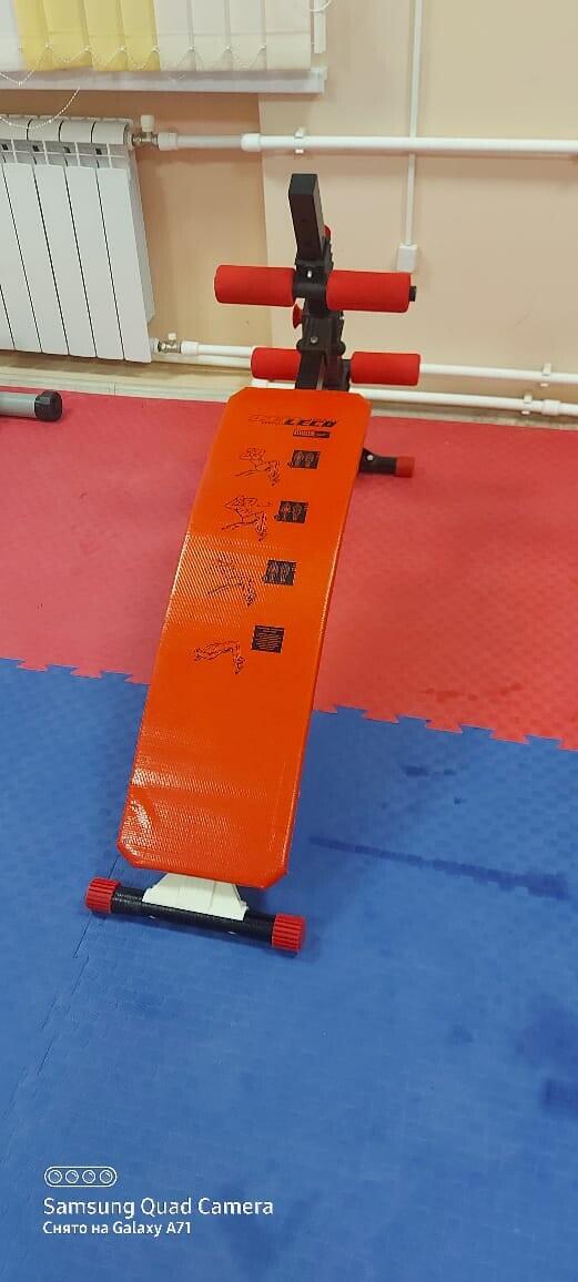

Кнам обратились за помощью в ремонте тренажёра

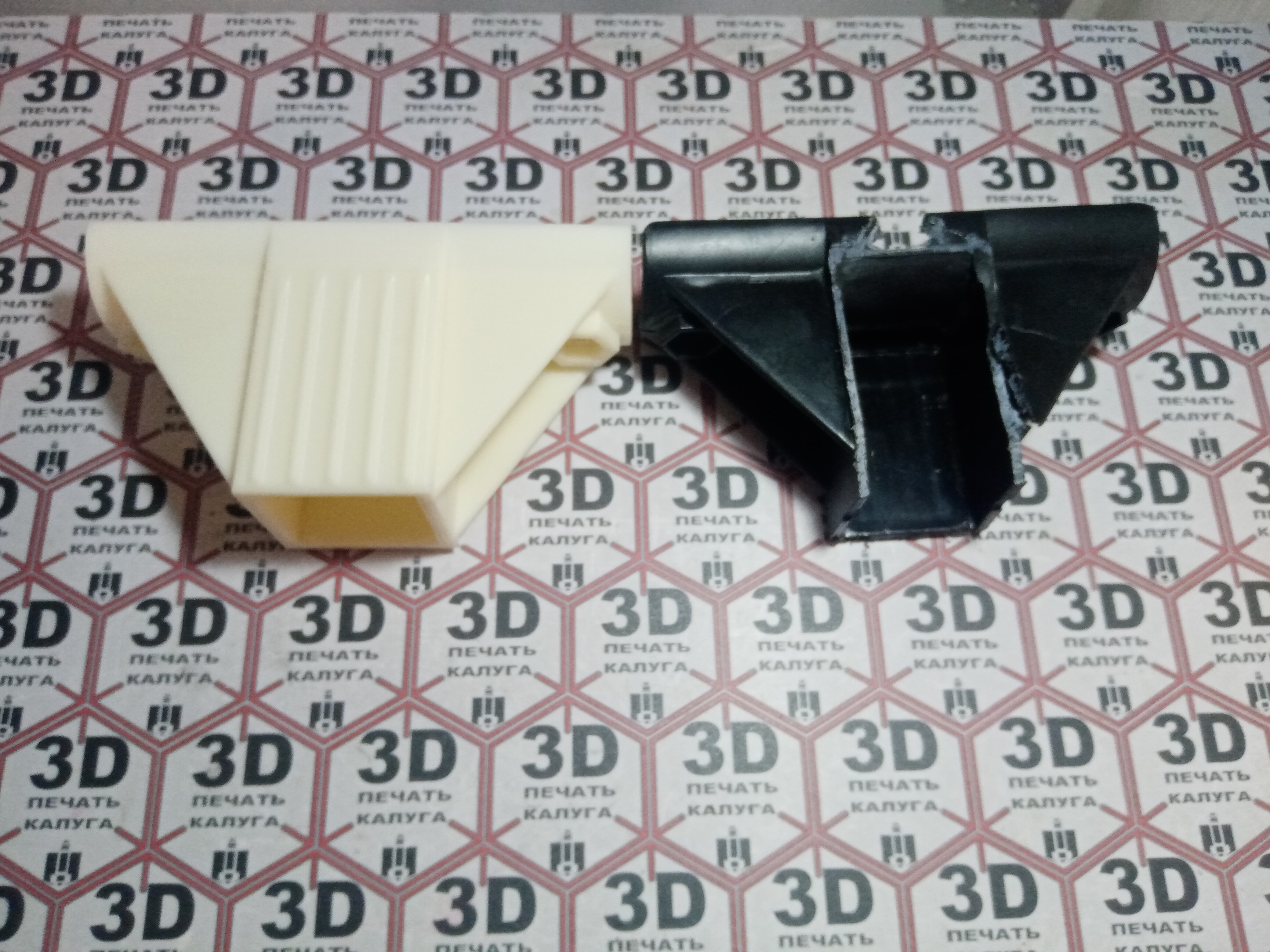

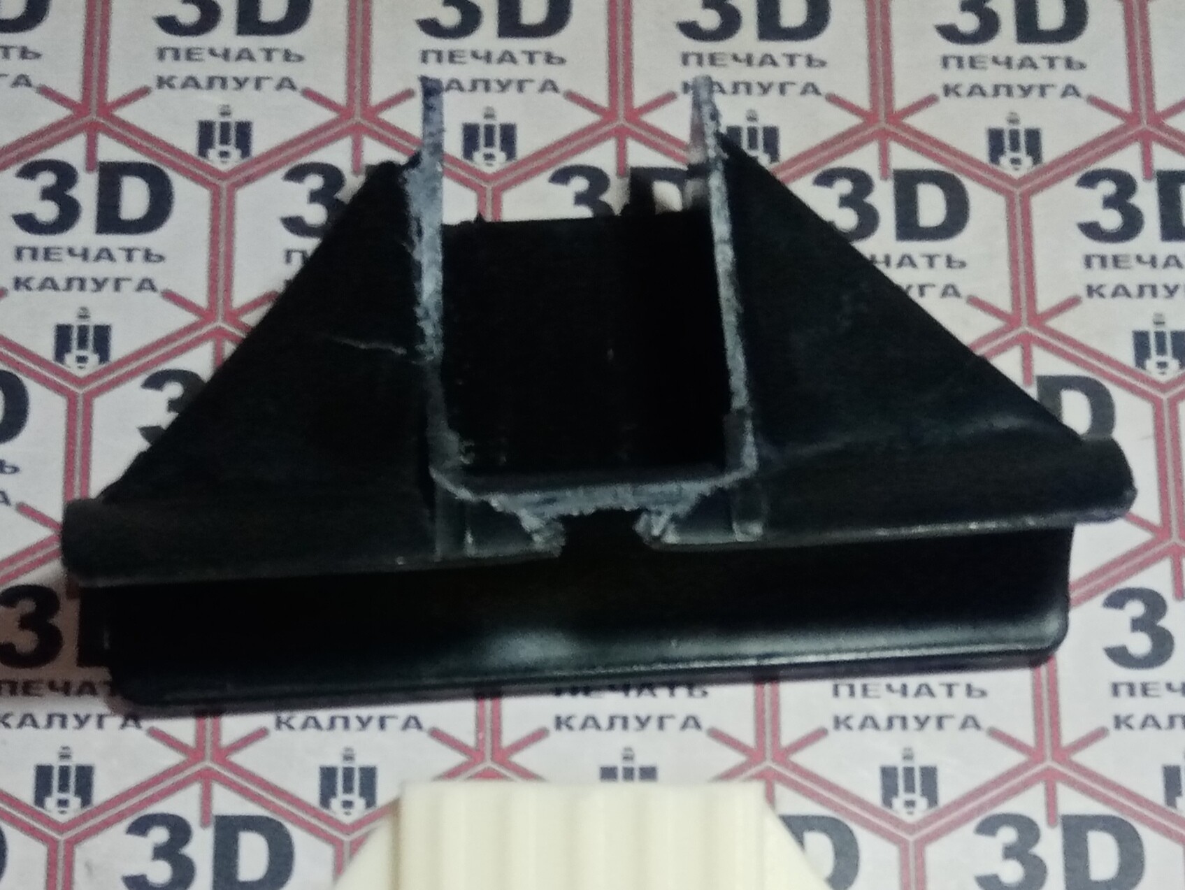

Сламалась опора
Задача:
Создать 3dмодель по образцу и напечатать на 3dпринтере новую опору
Выполненные работы :

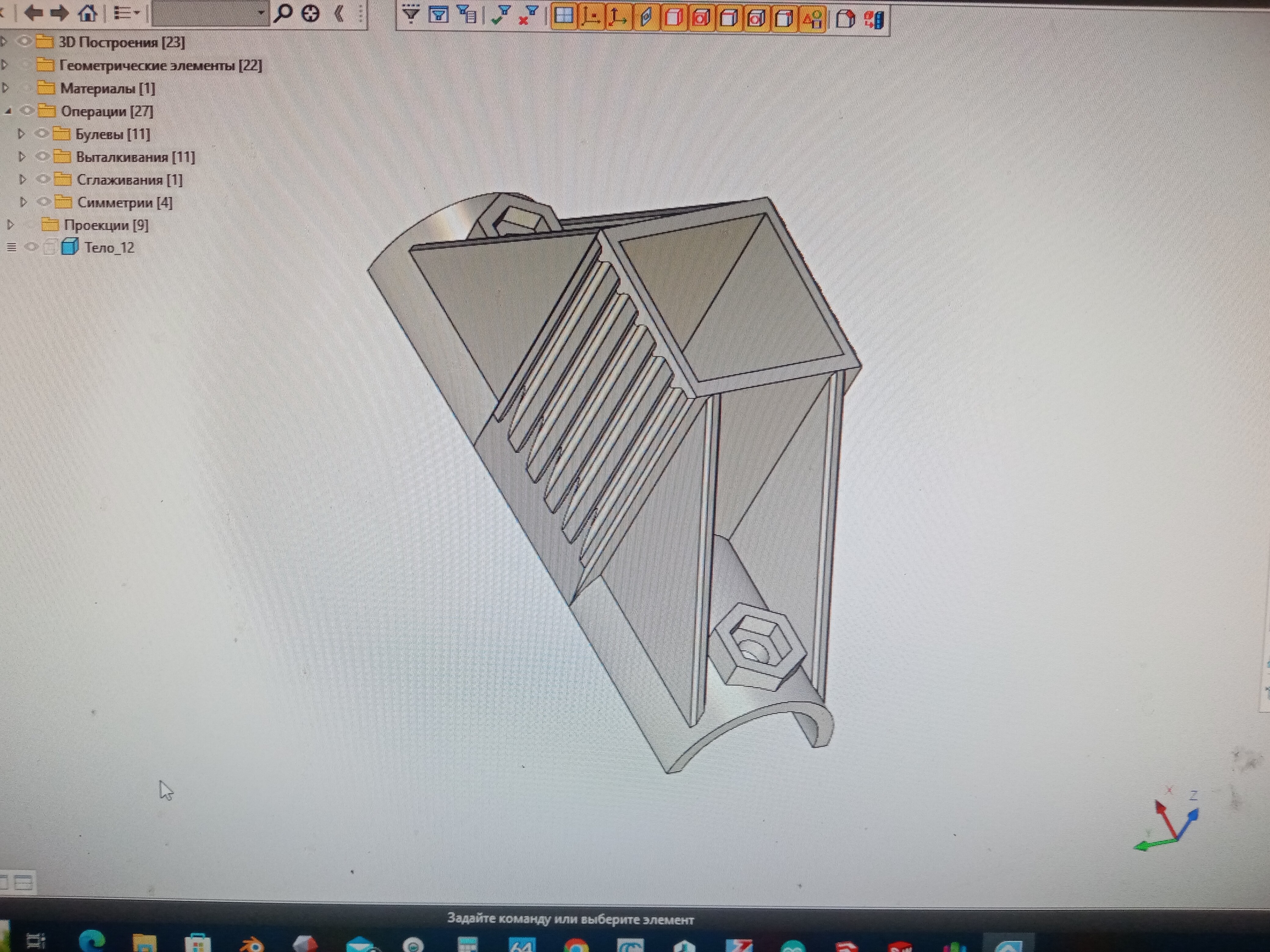

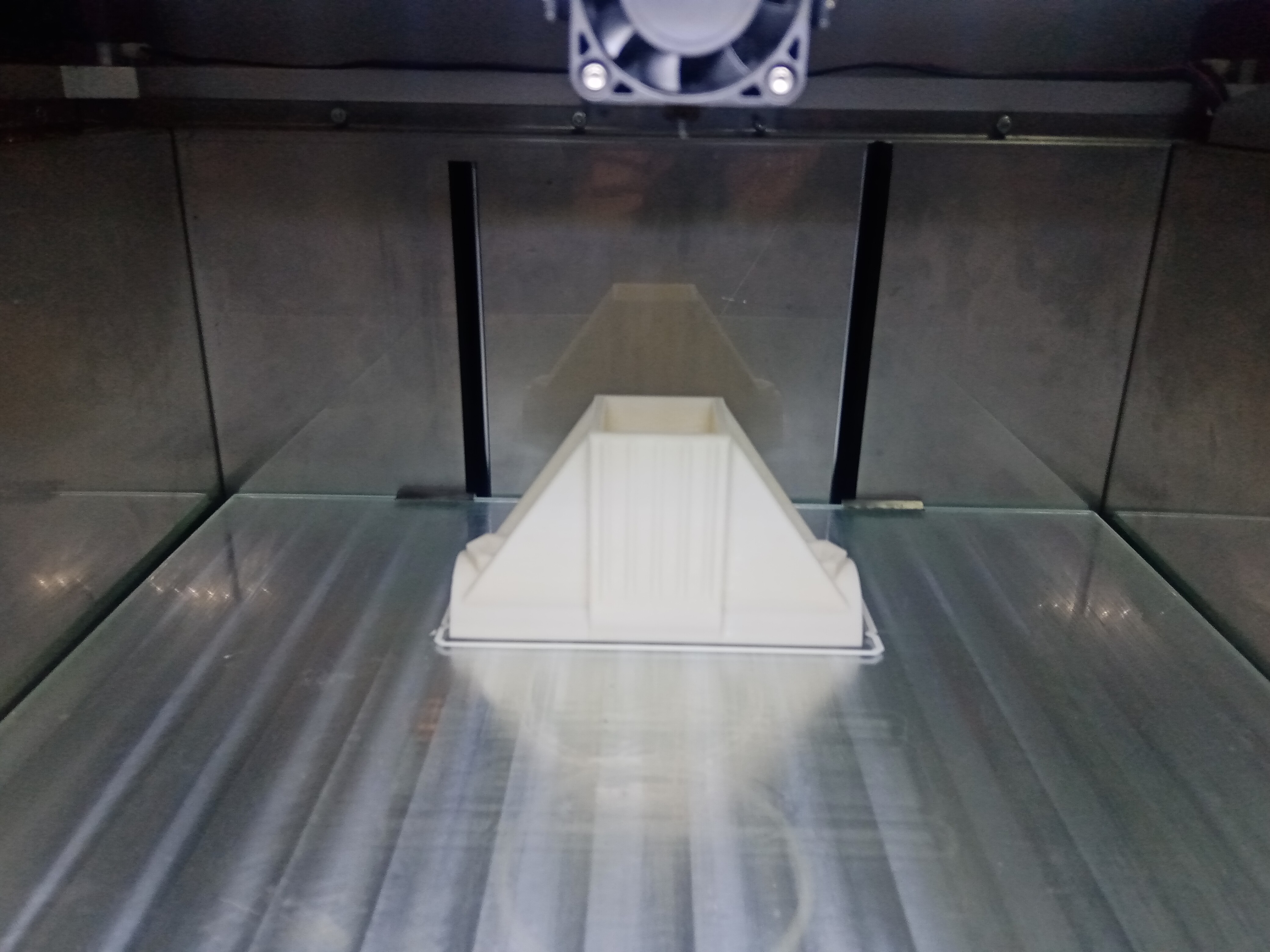

1.смоделировали опору тренажёра по образцу и усили её.

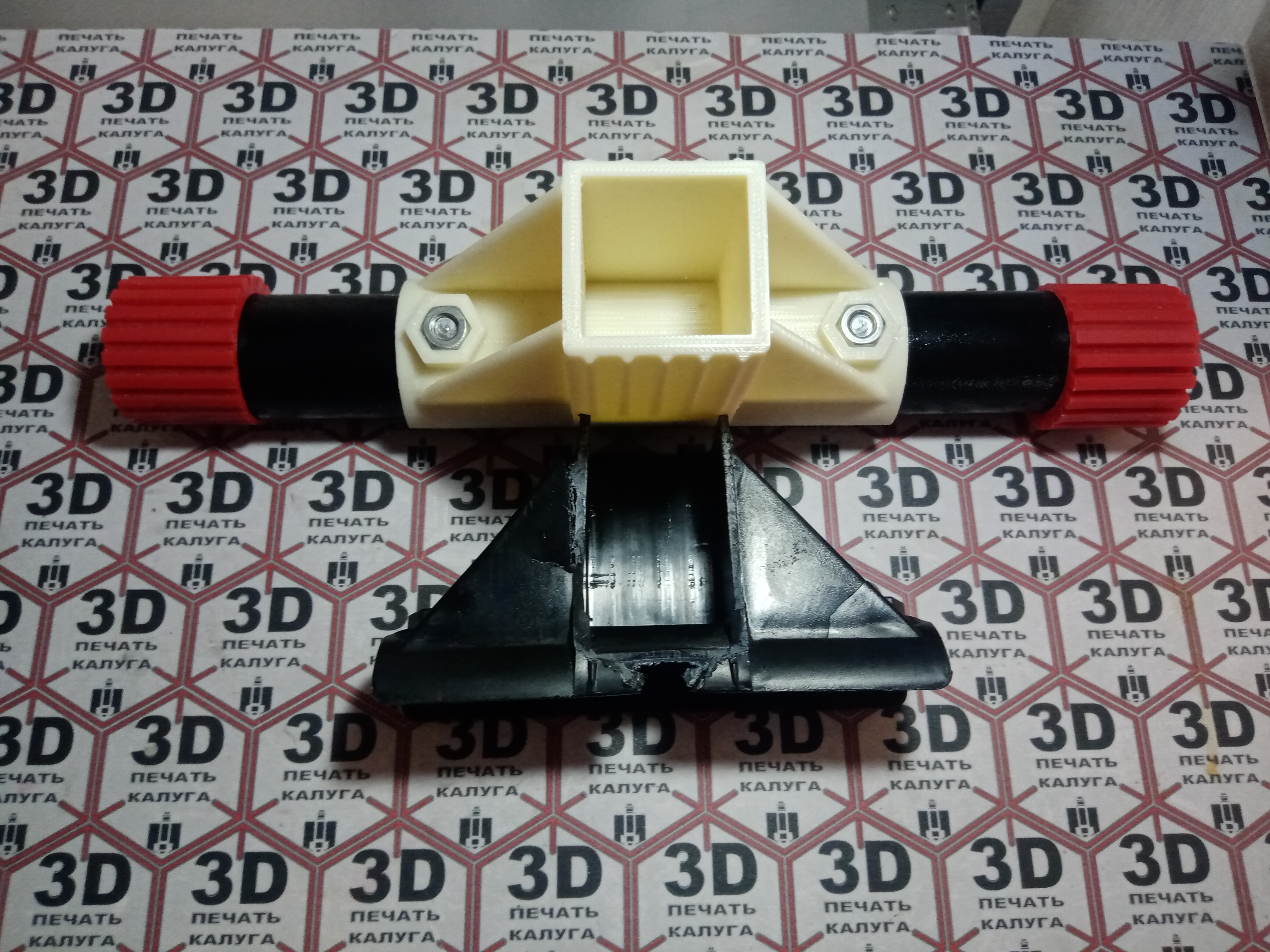

2. напечатали новую опору тренажёра на 3dпринтере POLYAR-ANG

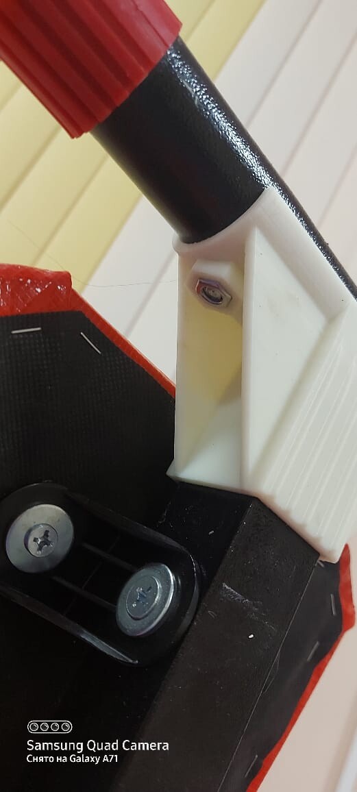

После чего она была установлена на тренажёр и протестирована
Клиент доволен все втало на свои места как родное
Материал NYLON то FDplast
Высота слоя. 0.2
Сопло. 0.4
Экструдер 250°
Стол 120°
Заполнение 100 %
