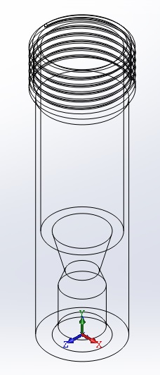

В солиде проектируем новую бобышку :)Печатаем АБСом и изнутри слегка обрабатываем круглым напильником.Дозатор снова в строю и прекрасно работает.Как ни странно получилось с первого раза. Перепечатывать не пришлось.
