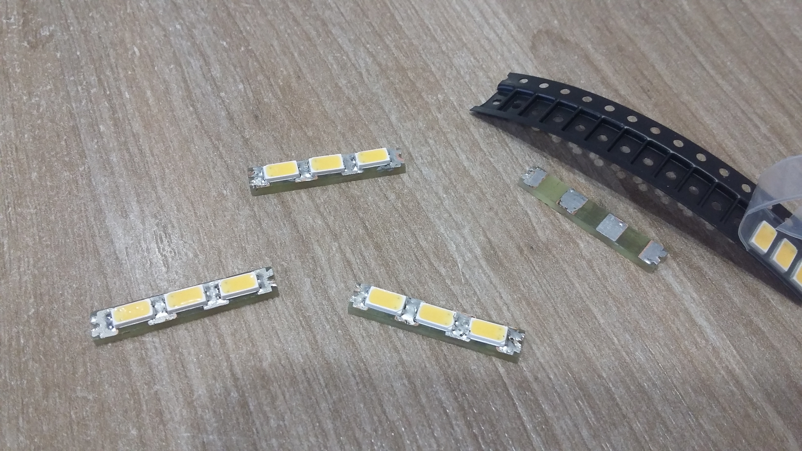

Получил на днях задание от сына изготовить для масштабной (1:10) RC модели КАМАЗа противотуманные фары.
По задумке должно выглядеть как у оригинала.
Вот результат моей работы.
Корпуса печатал из АБС про от Филаментарно. Сопло 0,4 слой 0,12. Постобработки нет.
Стекла- SBS от ФД пласт. Сопло 0,4 слой 0,12. Постобработки нет.м
Финальное фото добавлю после установки фар на модель.
На всякий случай выложил модель.
