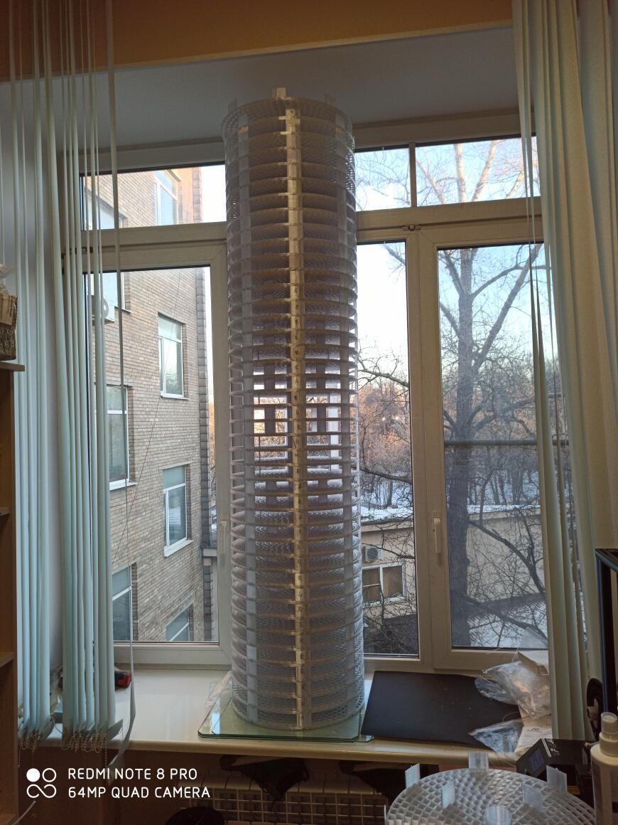

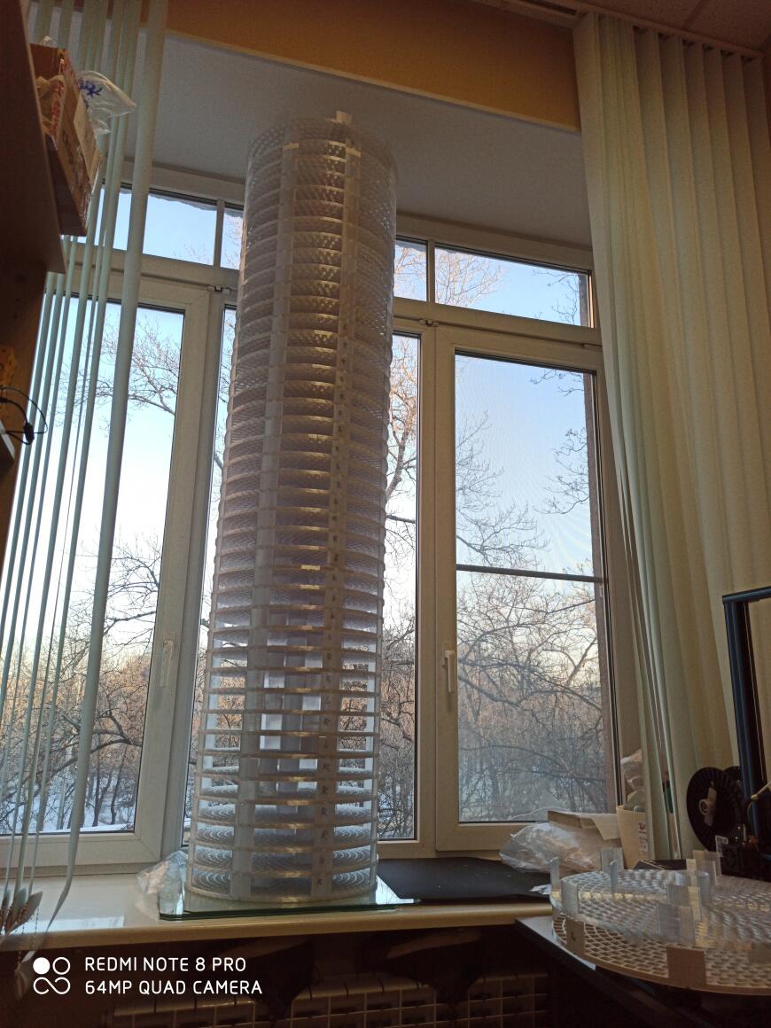

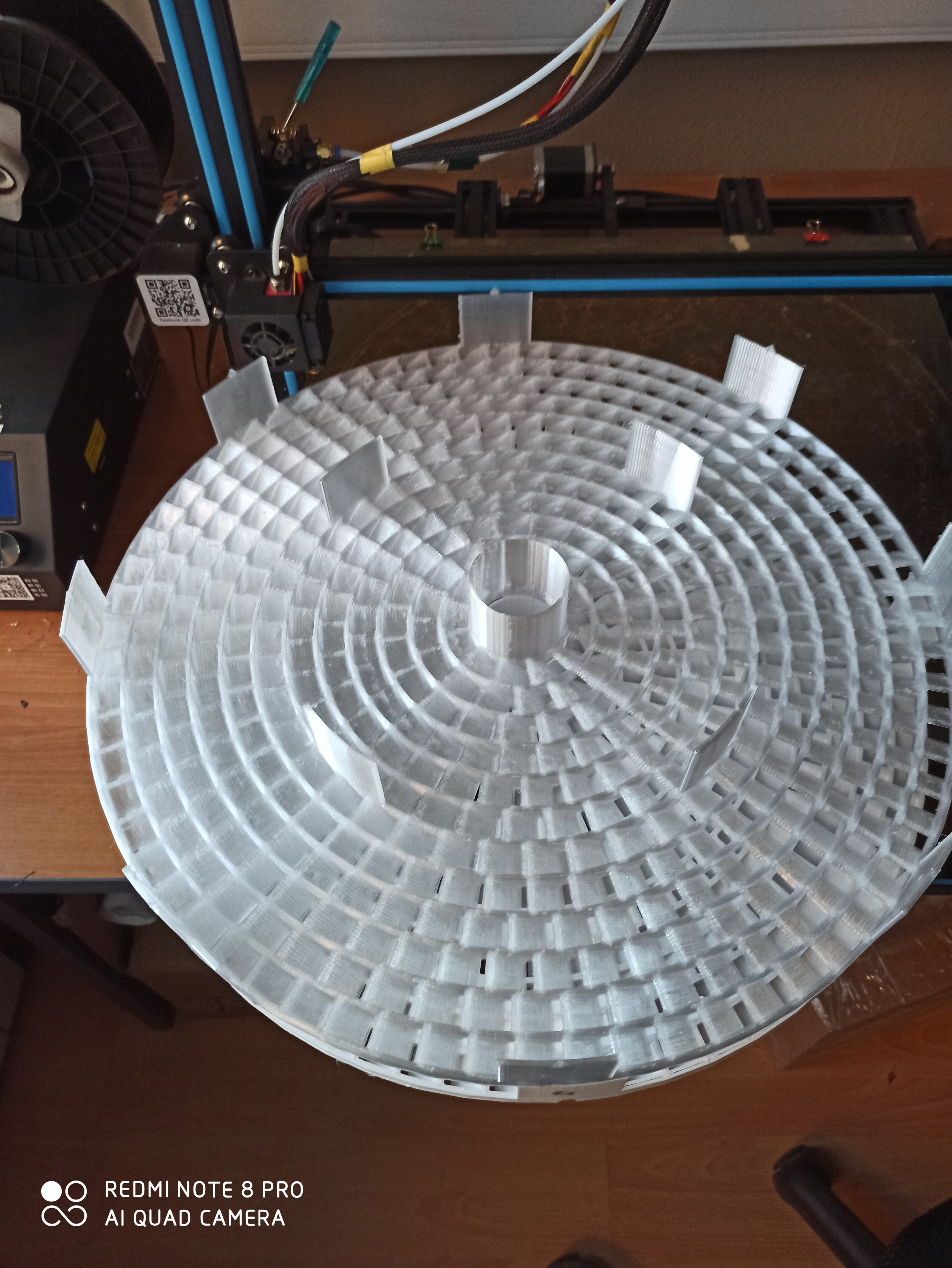

Всем привет. Направление компании (в которой я работаю) создание опытно промышленных установок. Для данных целей были закуплены 3d принтеры.
На картинке насадки для промышленной колонны. Диаметр 490мм. Вес 1100гр. Кол-во 42шт. Время печати одной насадки примерно 55 часов. Печатали колонну примерно 3 месяца. Потрачено 50 кг пластика. Печаталось на 2 принтерах с рабочей областью 500x500.
