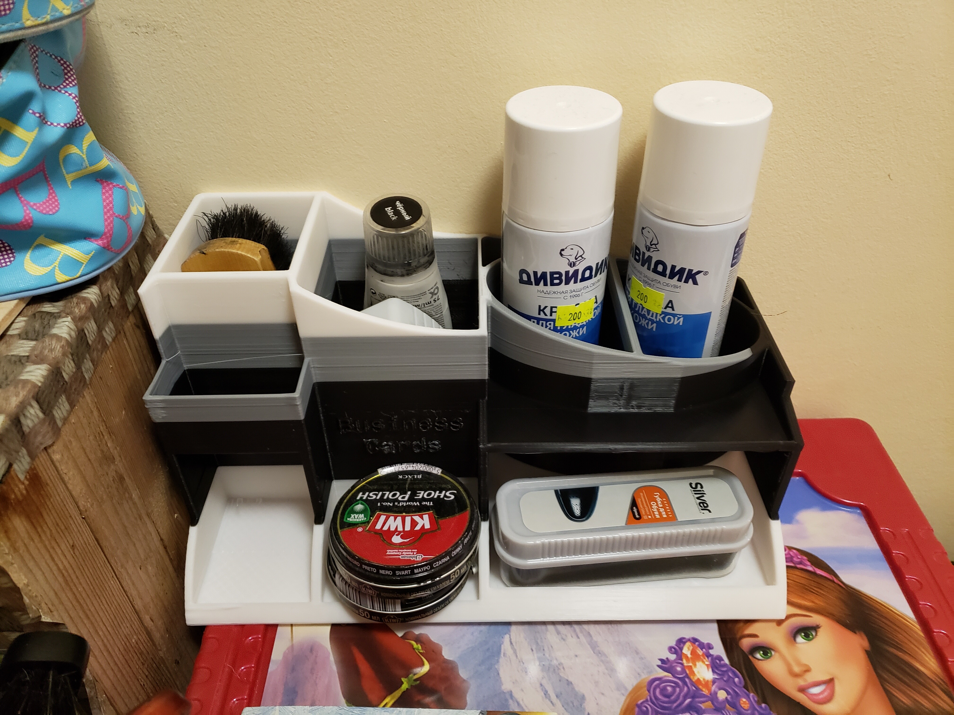

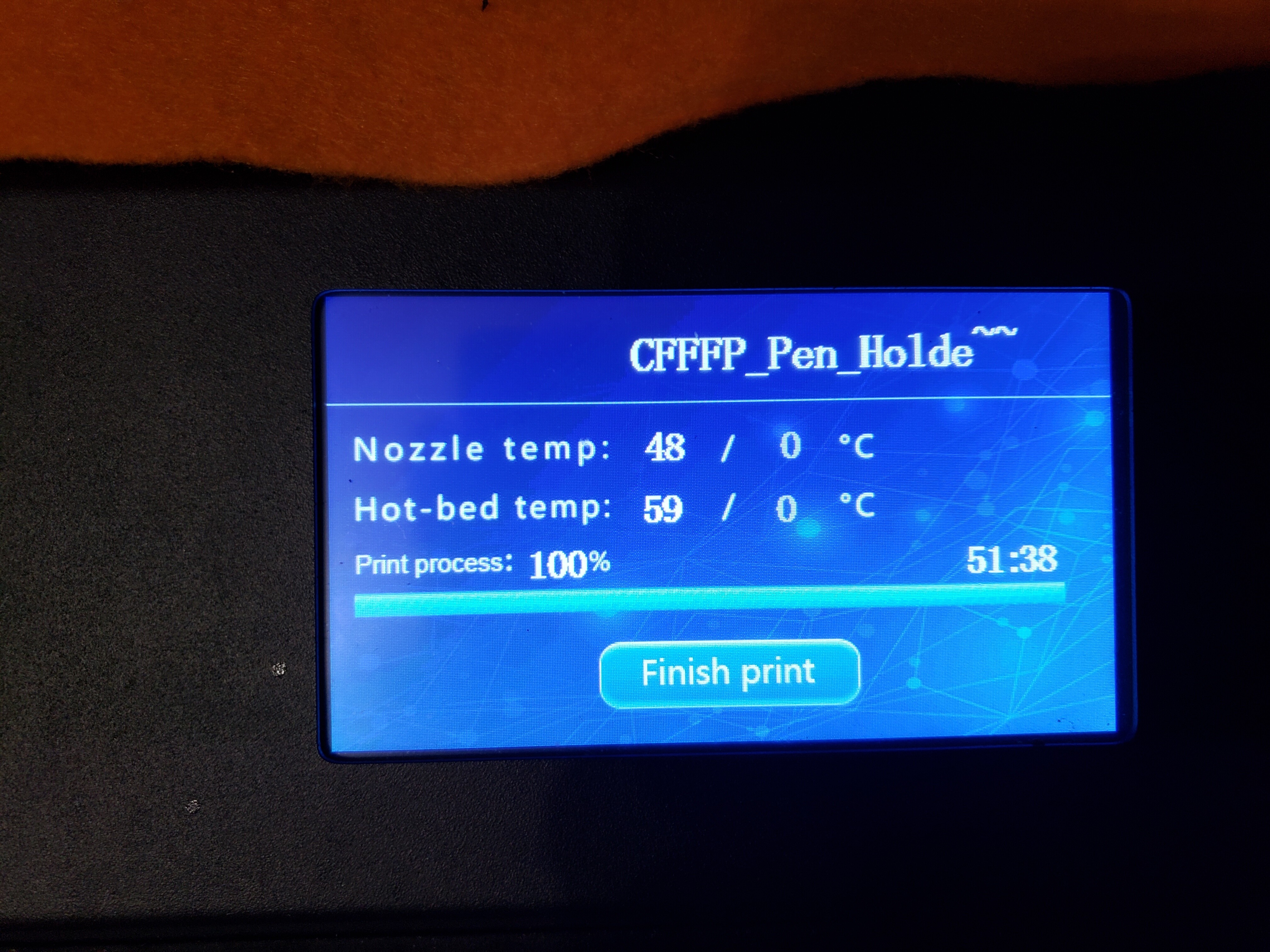

Сегодня распечатал ещё одну модель,но печаталась она в ширине 300 очень долго 51час 38 минут жесть.
Это с настройкой сопла 0.2 PLA ,

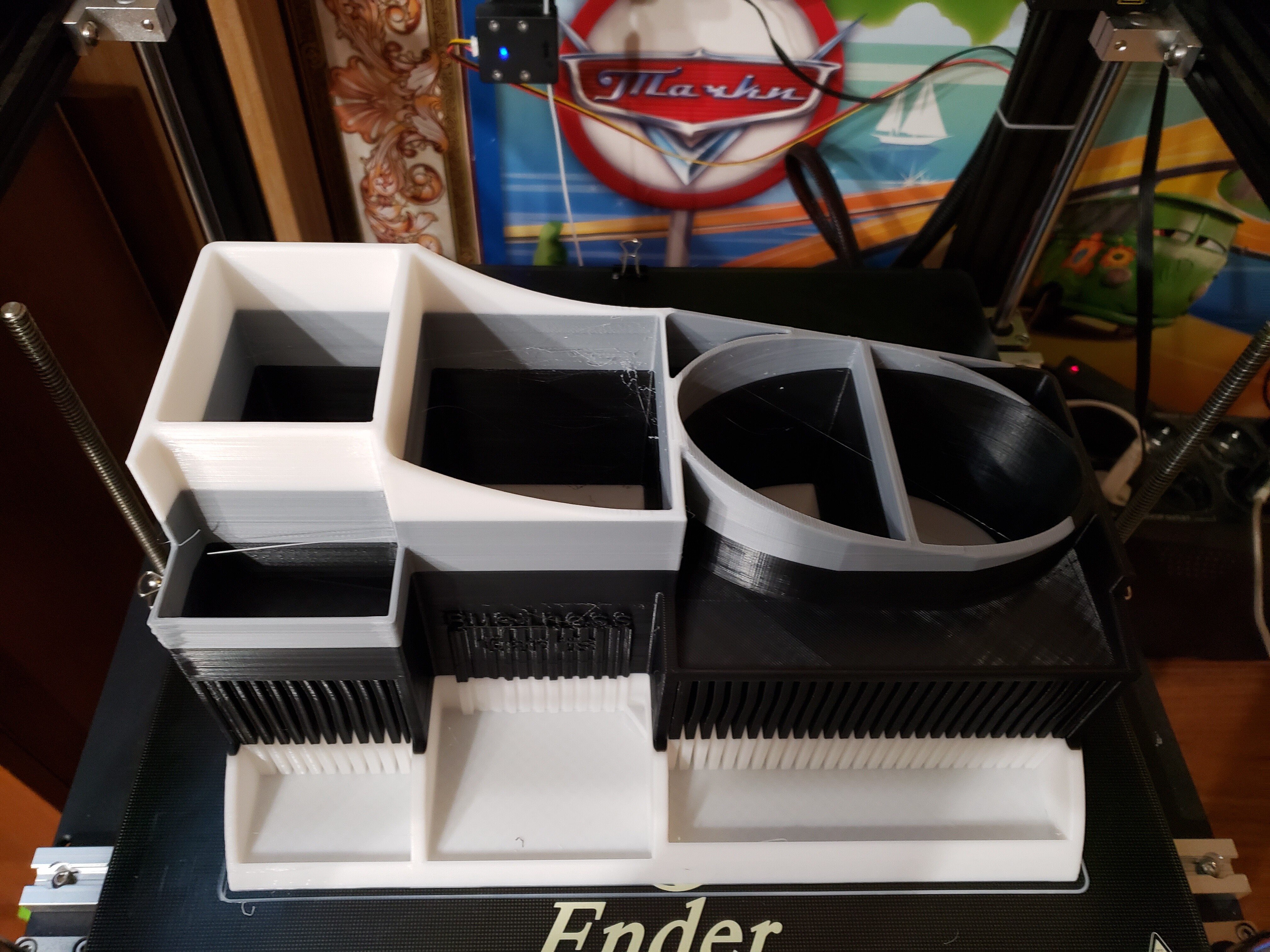

а если 0.1 наверное часов 60 было бы, прикрепляю фото на 0.2 в 1раз печатал не понравилось много касяков и не склеиваний в 0.1 очень хорошо прям литое но времени пожалел и зря.может конечно придераюсь но мне не понравилось печать данной модели с сопло 0.4 а настройкой 0.2,но в целом хорошо и ещё вдруг кто будет печатать крышку и дно ставте минимум 4слоя у меня 3 стояло и очень хлипенькое
