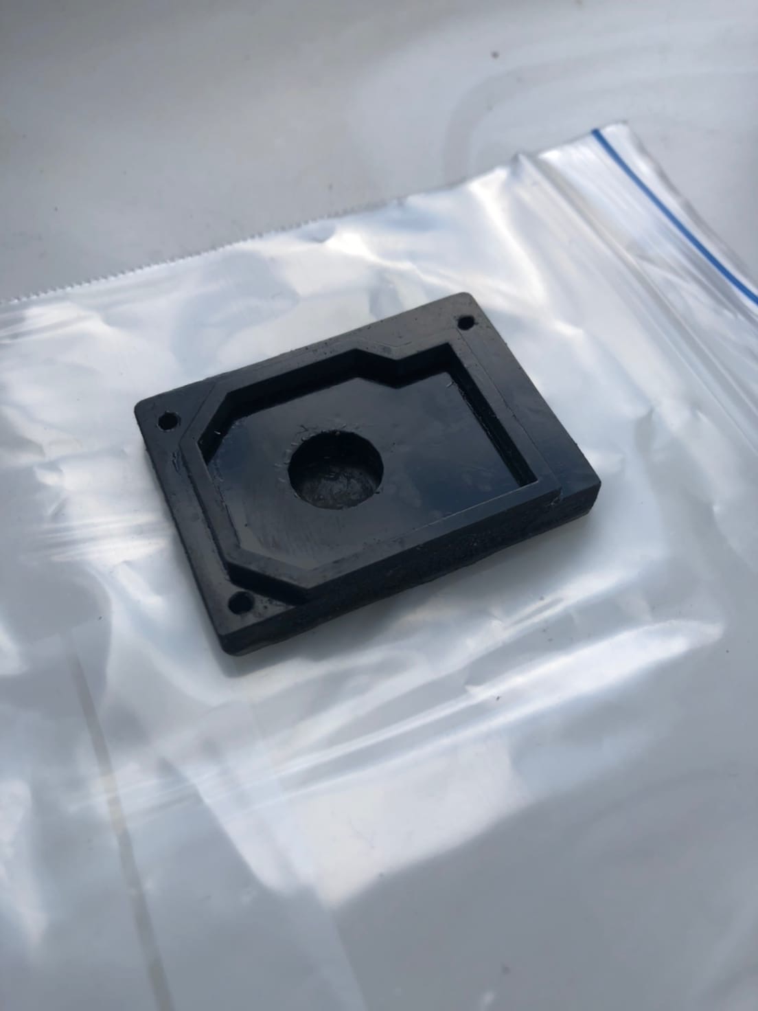

Ну конечно как же без фото
Прошу не обращать внимания на наплывы остатков фотополимера по углам. Мало промывал.
Деталь в длину 4 сантиметра.
