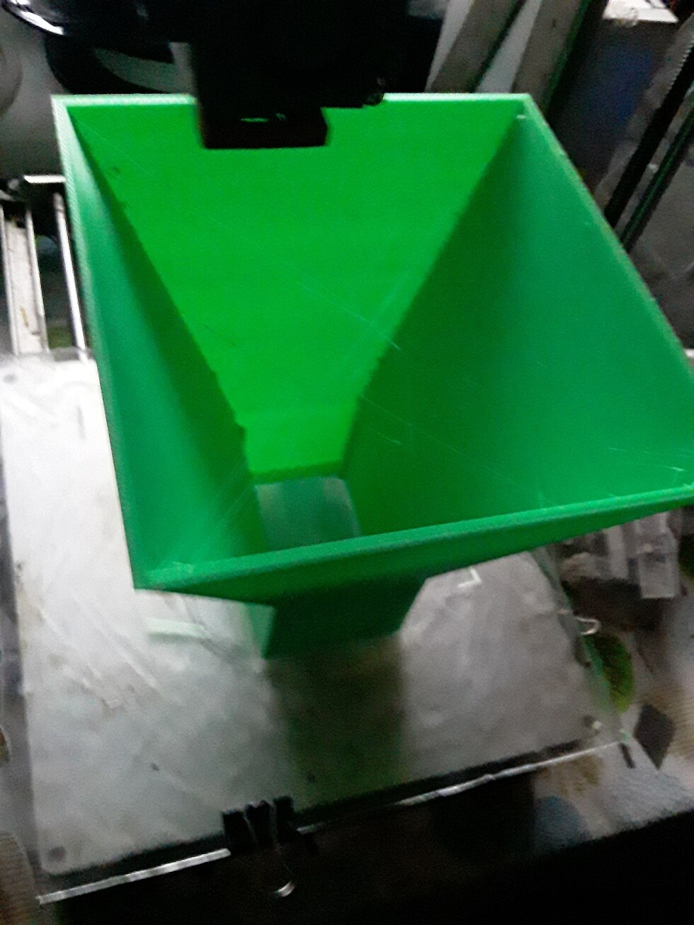

Давно хотел проверить как печатаются модели из флуоресцентного PETG от всем3д.рус , но все руки не доходили, а тут потребовался своеобразный "фильтр", если так его можно назвать, соответственно корпус под него должен быть по моим задачам. Разработал, нарезал в слайсере, пошел на печать ставить, и тут как раз после последней печати сына в принтере заряжена осталась почти полная катушка салатового флуоресцентного ПЕТГ. Сыну дал по ушам за то, что оставил пластик открытым, ну и так как мне не требовалось качество, решил не сушить и поставить так на печать, опустил только слегка температуру сопла. Качество понравилось, не смотря на сопло 1мм и слой 0.4мм, все отпечаталось изумительно, слои легли ровно, адгезия отличная. К сожалению у меня нет ультрафиолетового света дабы проверить его свечение в этой частоте волны, но по случаю заметил, что вечером на улице на закате этот материал смотрится более насыщено вроде как, ярко, в отличии от обычных цветов того же ПЕТГ. Печатал соплом 1мм, слой 0.4мм, температура стола 75, температура сопла 230, скорость печати 40мм/с. Пруток этот есть тут как на катушках, так и бухтами.

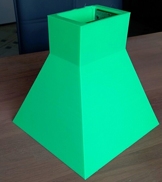

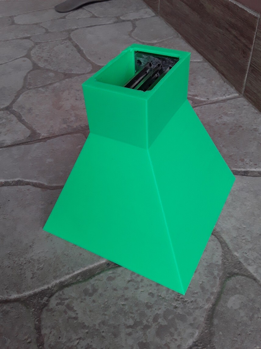

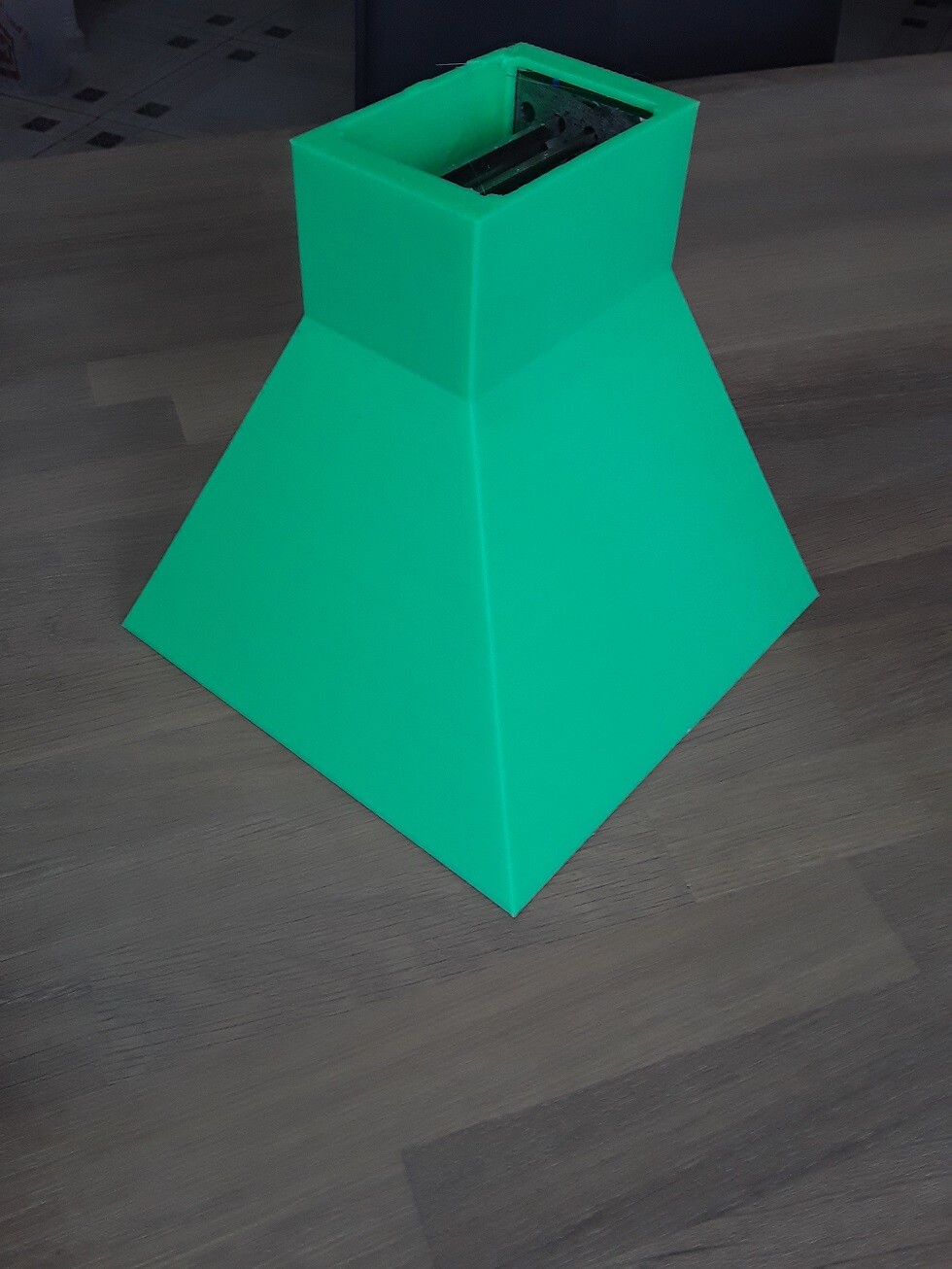

Только что загружая фото, обратил внимание на то, что при разном освещении цвет получился разный, для ради любопытства сделал еще несколько фотографий с разной насыщенностью дневного света, две самые естественно удачные добавляю еще.

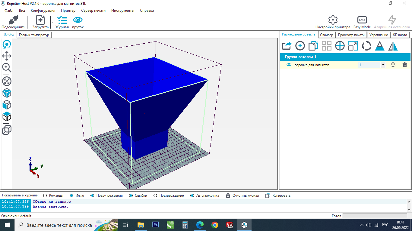

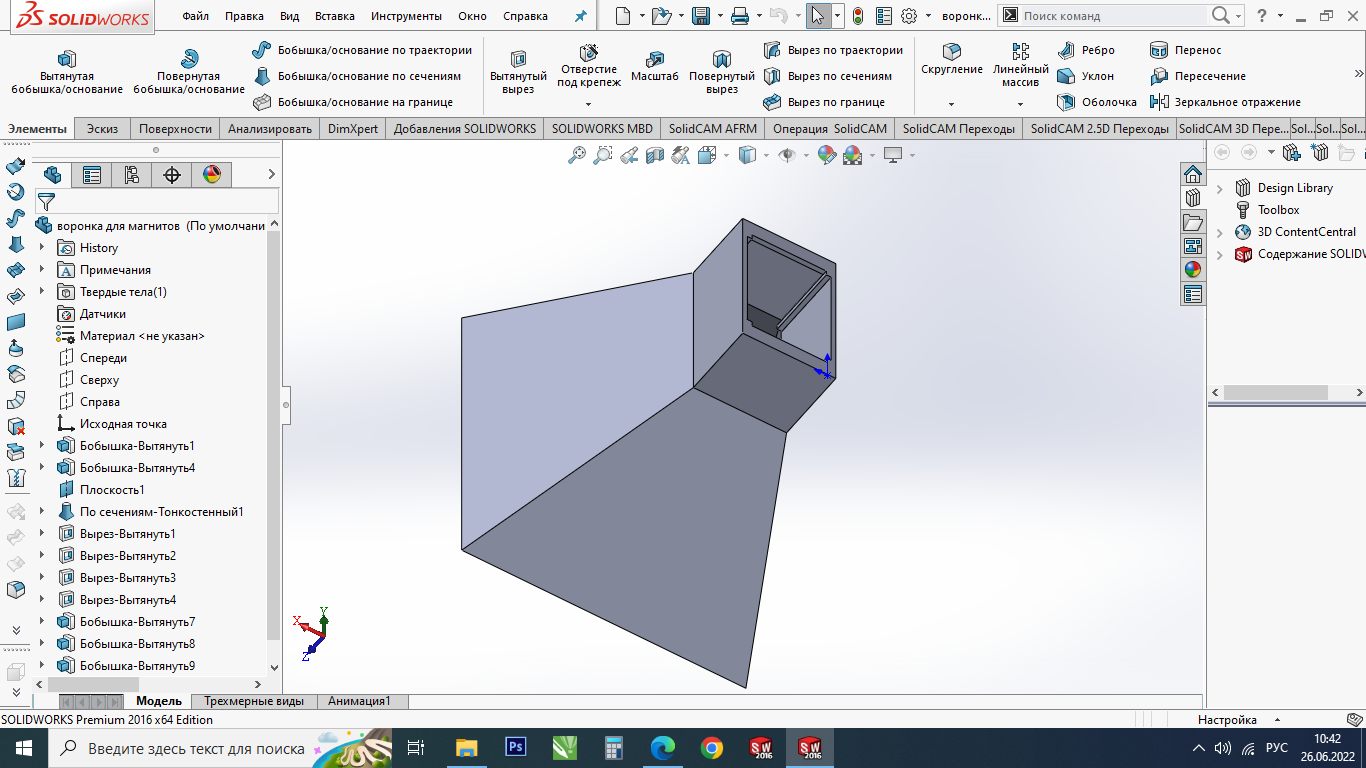

Ну и скрины модели в программах
