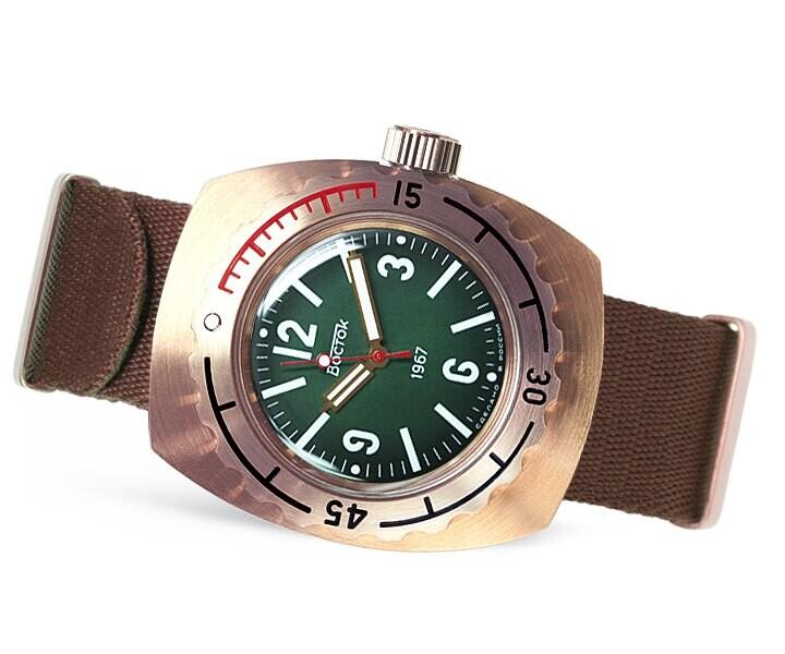

Два года назад я приобрел наручные часы ЧЧЗ "Восток Амфибия" в бронзовом корпусе 090, известном в народе как "бочка". Часы укомплектованы текстильным ремешком типа НАТО, с бронзовыми тренчиками и буклей.
А я шибко не люблю: кожаные ремешки; чуть менее - текстильные; менее - резиновые; еще менее - силиконовые; еще менее-менее - стальные/титановые и, наконец, замки типа "бабочка" в сочетанием с любым ремешком/браслетом. Так что любые ремешки на своих часах я заменяю пластиковыми браслетами собственного изготовления. Стальные/титановые браслеты, если они не советские, я не трогаю.

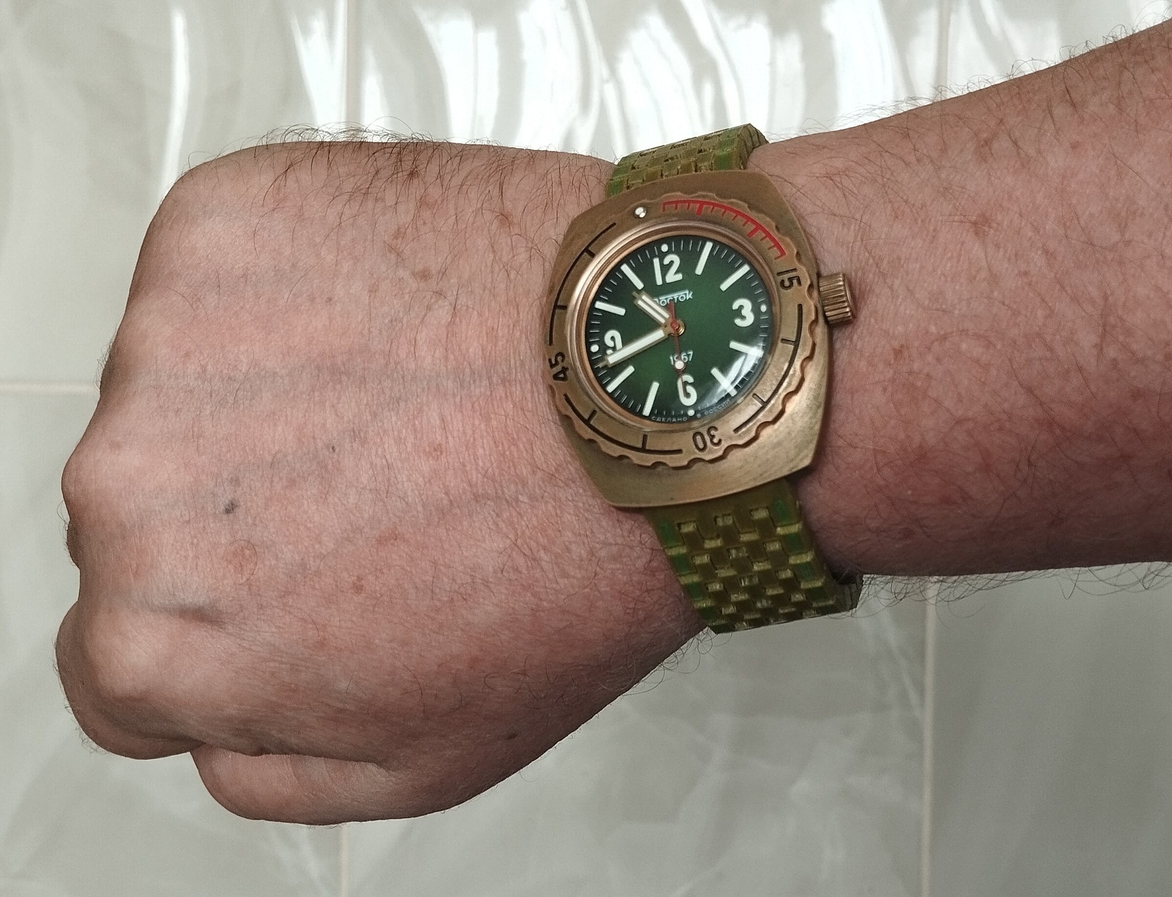

На неделе мои рукоятки таки добрались до изготовления браслета для бронзовых часов.

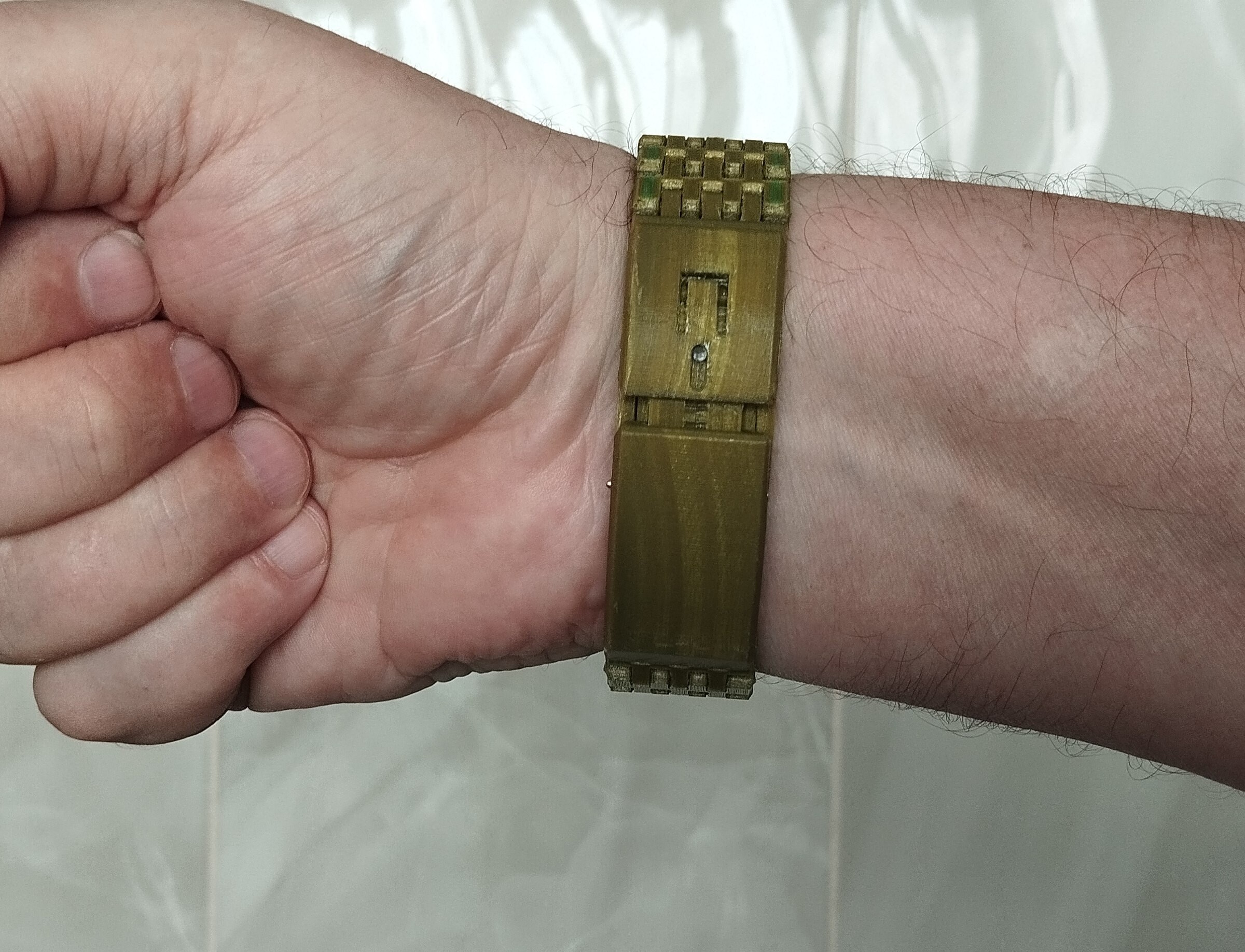

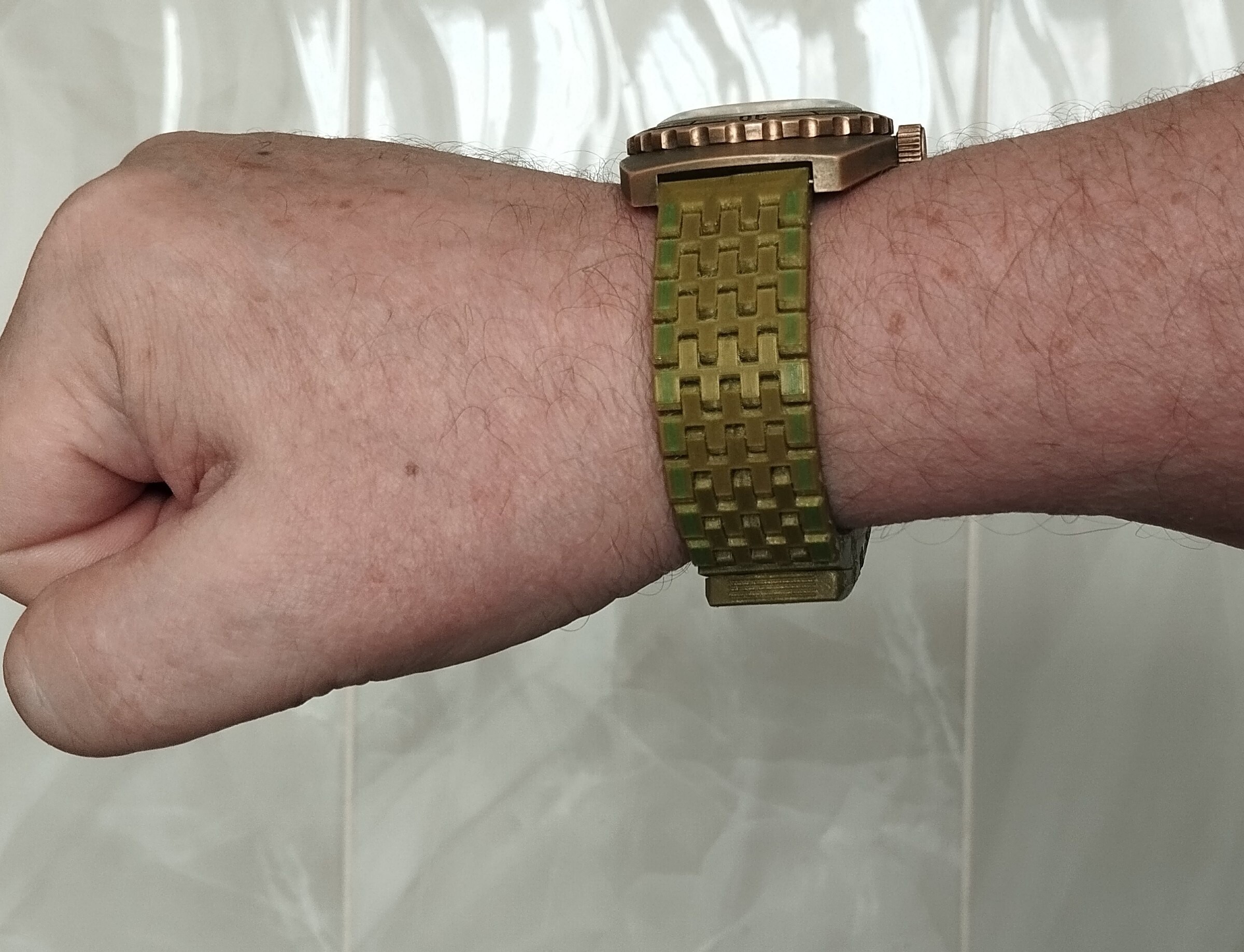

Вместо 1-2 дней печать растянулась реально на неделю. Причина - неудовлетворительное качество филамента и связанное с этим большое количество пробной печати. Филамент из гермопакета жутко волосит. После 4-часовой сушки при 65С, филамент стал волосить заметно меньше, но так же, как "сырой" PET-G от ФД-пласт, провисевший возле открытого балкона месяц-два. Просушенный китайский филамент набирает влагу буквально за 3-4 дня. Результат отчетливо виден на деталях замка, которые имеют разные оттенки слоев из-за разной их влажности. Ранее я сталкивался с подобным эффектом при печати опорных катков для модели танка. Именно тогда я нашел для себя такое объяснение разброса оттенков одного цвета. Для получения более-менее удовлетворительного внешнего вида деталей мне пришлось печатать их на скорости не выше 20 мм/с. Пришлось и хотэнд перебрать в поисках причины плохой печати, безрезультатно однако.
В конце концов браслет я сделал. Внешний вид его меня не вполне удовлетворяет, но переделывать его я не буду, пока он не придет в негодность. Почему так? Дело в том, что я использовал печатные пластиковые шпильки для соединения звеньев и деталей замка и теперь хочу посмотреть сколько они продержатся. В регулировке размера замка была использована единственная стальная шпилька. Для диванных критиков сообщаю, что: часы мне жалко; но если уронить часы на бетон, то зазубрину на бронзе зашлифовать легче, чем на нержавейке; пластиковые стекла для "Амфибий" не в дефиците, цена им - копейки; механизмы "Амфибий" - противоударные.
