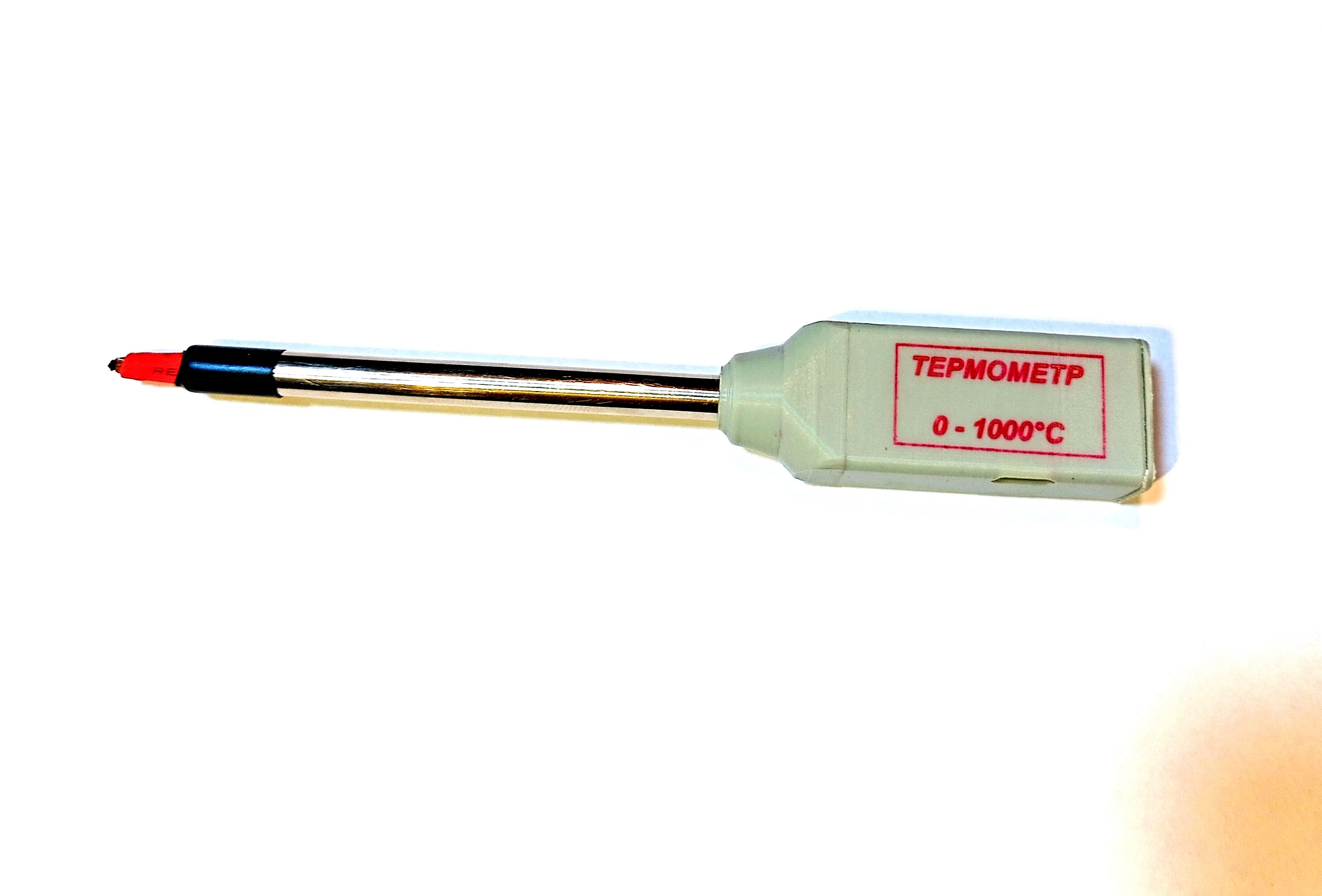

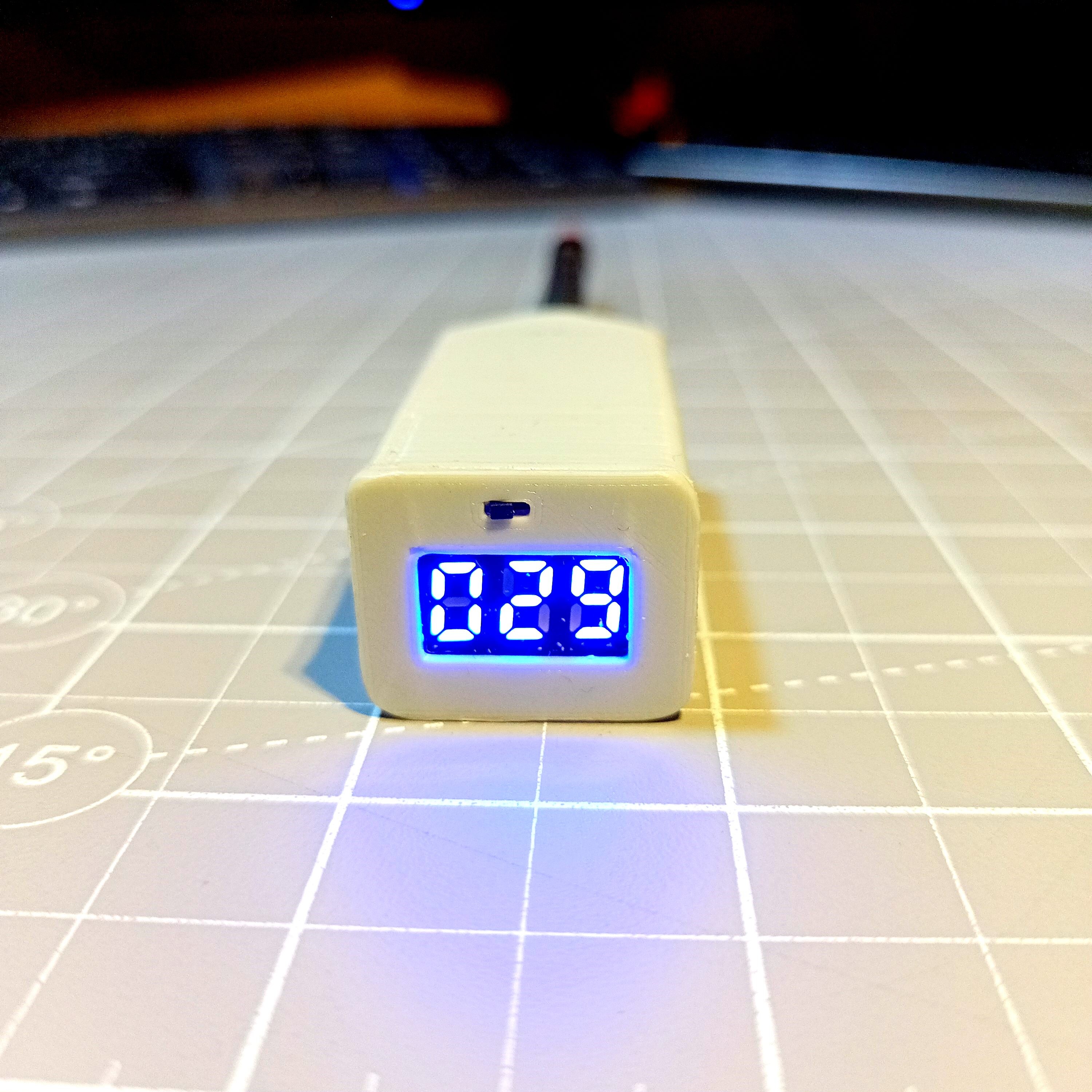

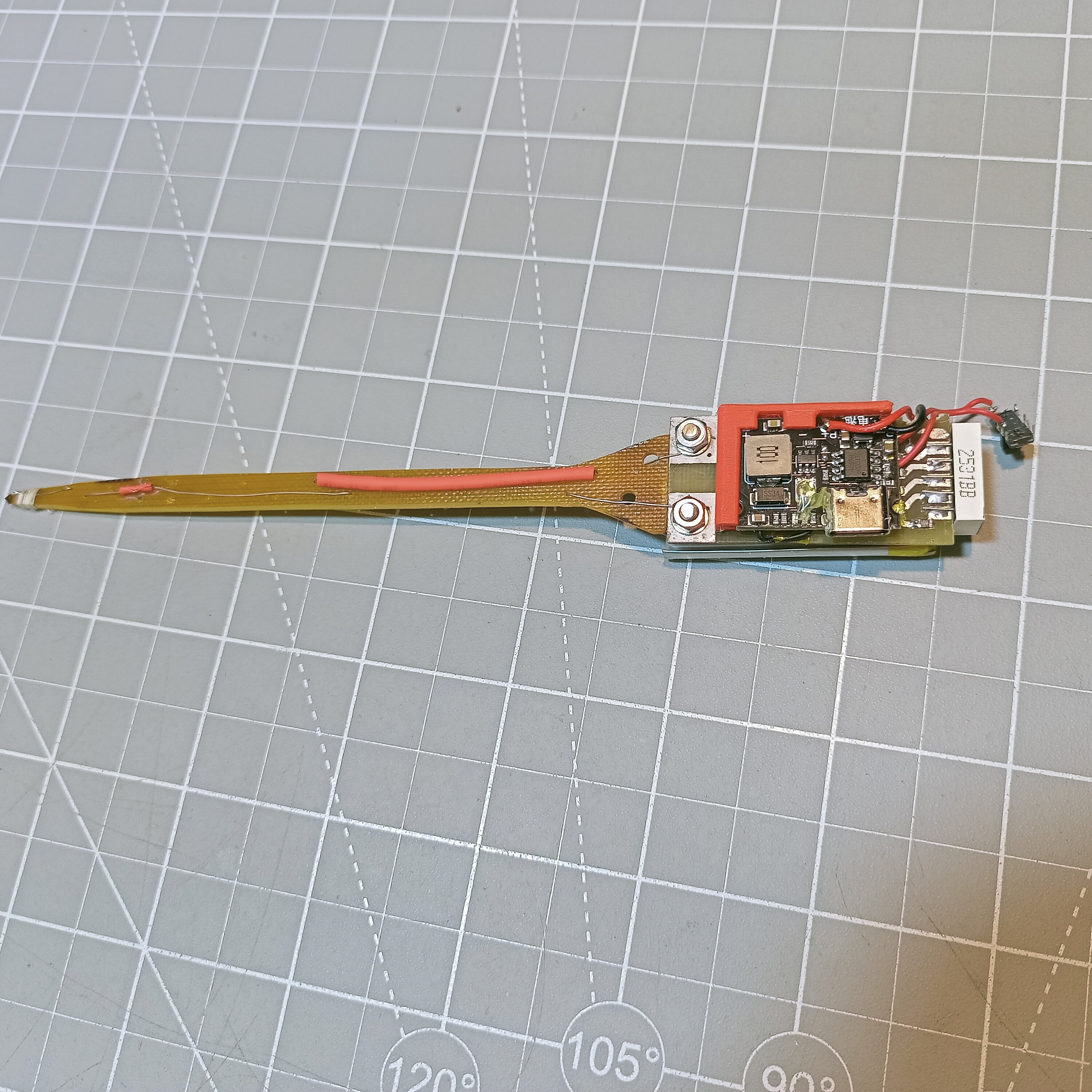

Вот, дожил до седин и сподобился, наконец-то.
Измерять температуру термопарой эт удел индивидов с железобетонными нервами. И так эту каплю крутишь и эдак…И вот допер, как устранить проблему.Жилы обычной термопары «К» сварил точечной сваркой, придав капле вид пластины (секрета не раскрою, он проще пареной репы. Делиться стыдно эдакой простотой).
Ну и естественно избавился от полуметрового хромель-алюмельевого шнурка(ненавижу все шнурковое). А к этому делу и корпус сваял. Элетронные мозги STM8S003F3 и МАХ6675.
Миниатюрный семи сегментный 3х разрядный индикатор. Li-Po аккумулятор 0.4А. Пластик ABS.
