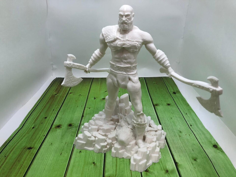

Из ABS белого цвета запустили на печать фигурку героя Кратоса из игры GOD of WAR на целых 49 часов!!!
Использовали пластик ABS и 3D-принтер ENDER 3 v.2
Параметры:
Температура сопла: 245 градусов;
Температура стола: 105 градусов;
Высота слоя: 0.2 мм;
Заполнение: 20%;
Подача: 100%;
Толщина в 2 стенки;
Использовались поддержки типа «зигзаг» 15%;
Сопло: 0.4мм;
Адгезив: клей для 3д печати ТриDЭшники
Высота получившейся модели - 21см

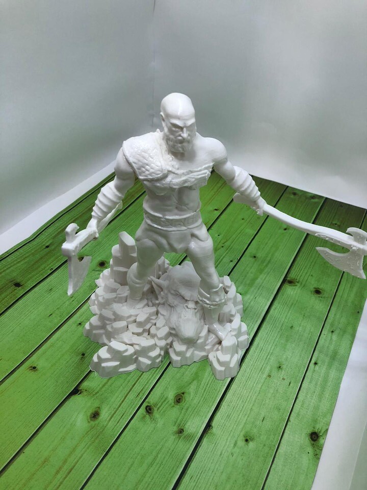

Модель отлично напечаталась, не имеет расслоений — учитывая, что это открытый 3D-принтер. Никаких специальных условий для этого не создавалось. Печать проводилась при комнатной температуре, без каких-либо утеплительных камер!
