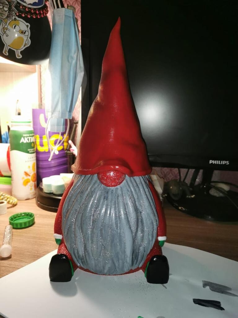

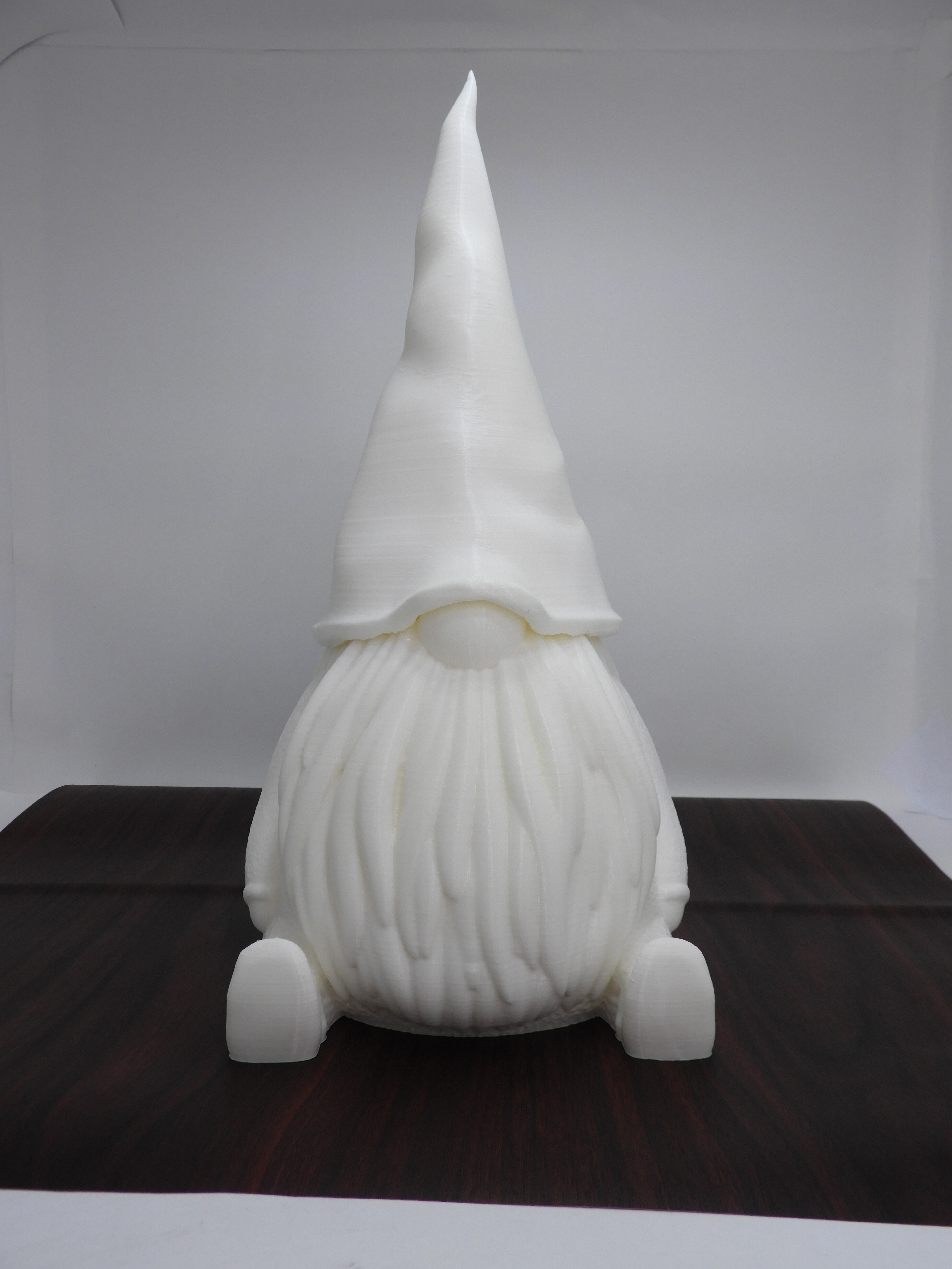

В праздники напечатали вот такого прекрасного гнома, в котором можно что-то спрятать! - https://www.myminifactory.com/object/3d-print-bearded-gnome-51539
Печать проводилась на 3D-принтере Ender 3v.2 PLA пластиком белого цвета!
Параметры печати:
Температура сопла: 215 градусов
Температура стола: 65 градусов
Поток: 100%
Обдув: 100%
Скорость: внешняя стенка 35мм/с, остальное 50мм/с
Высота слоя: 0.2мм
Сопло: 0.4 мм
Модель состоит из двух частей.
Общее время печати — 38 часов 45 минут
