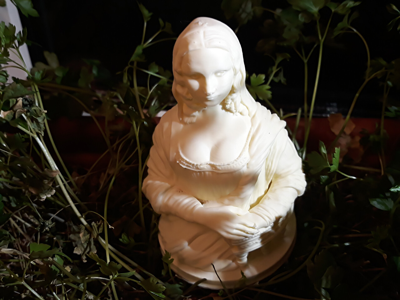

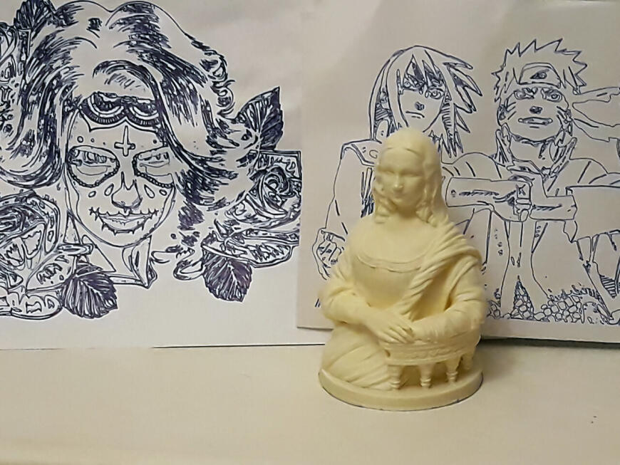

Mona Lisa FDM

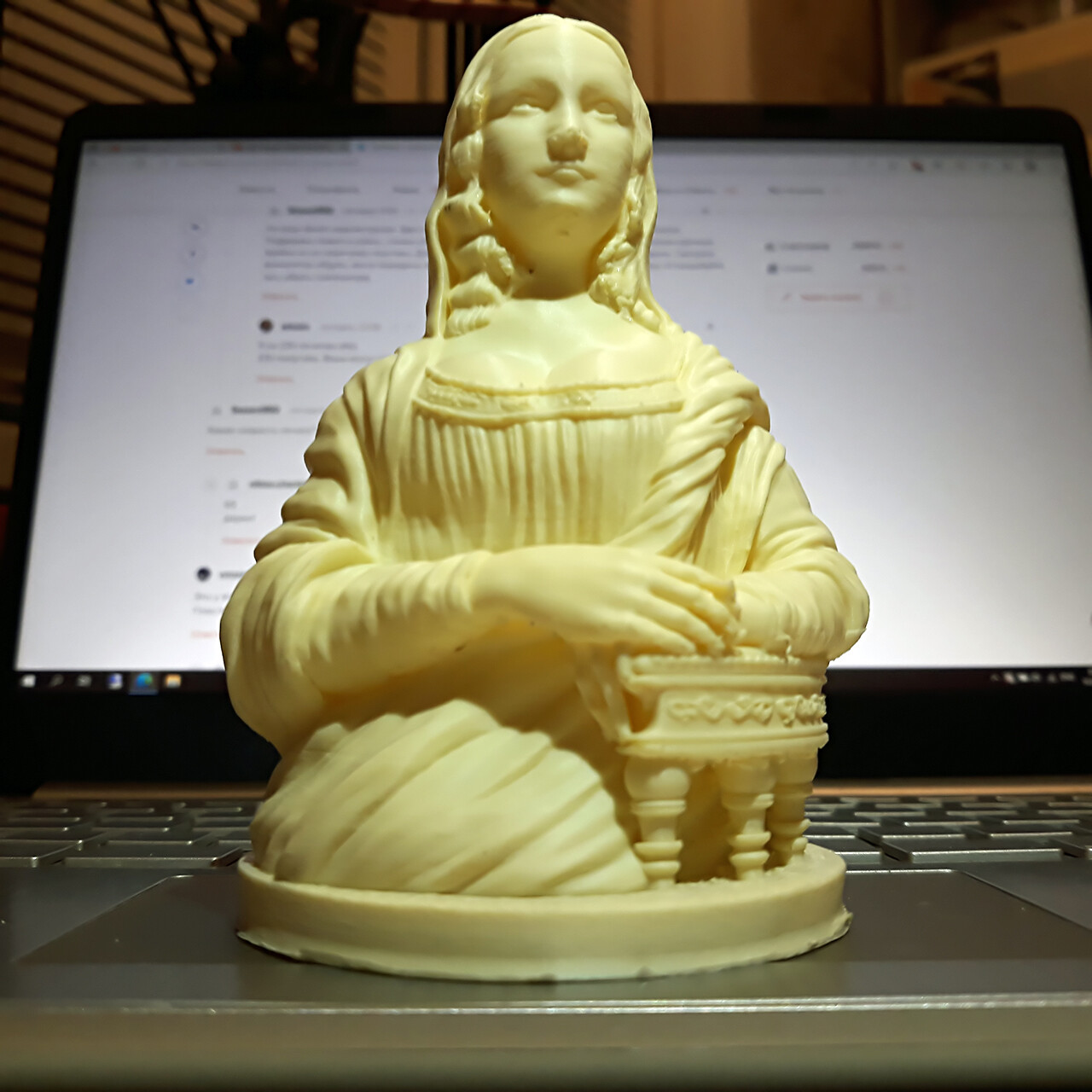

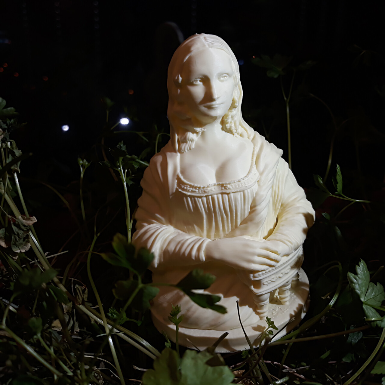

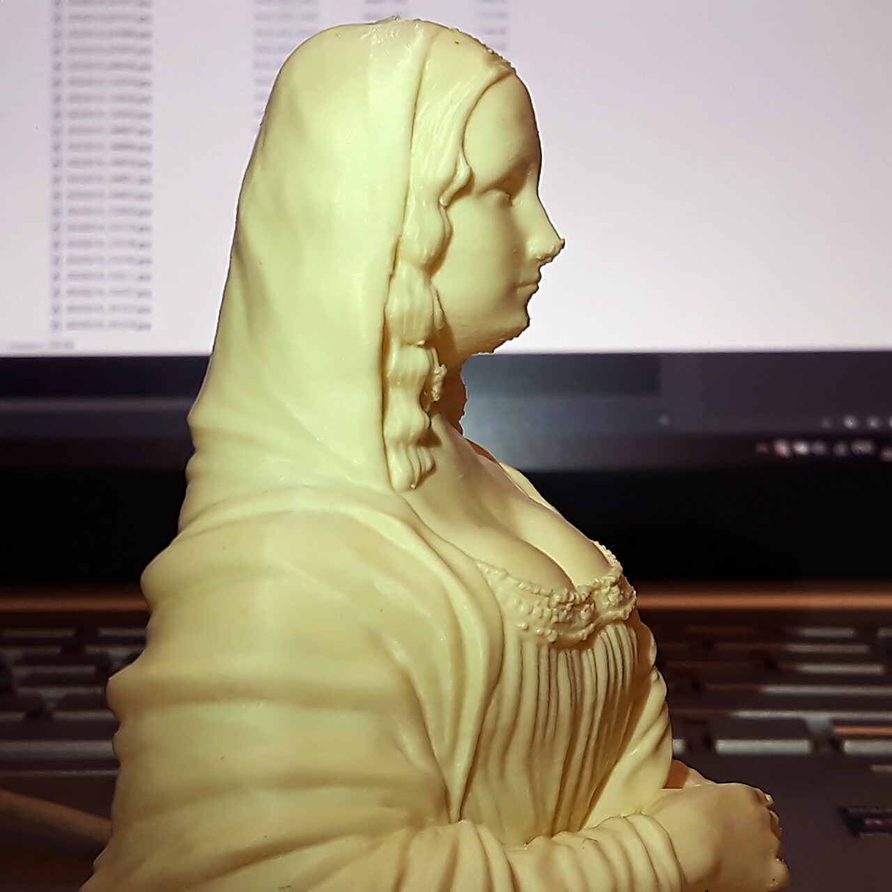

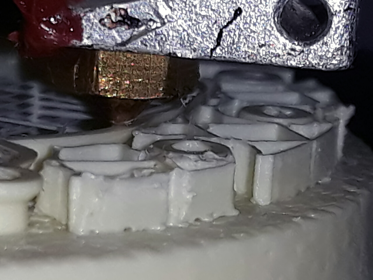

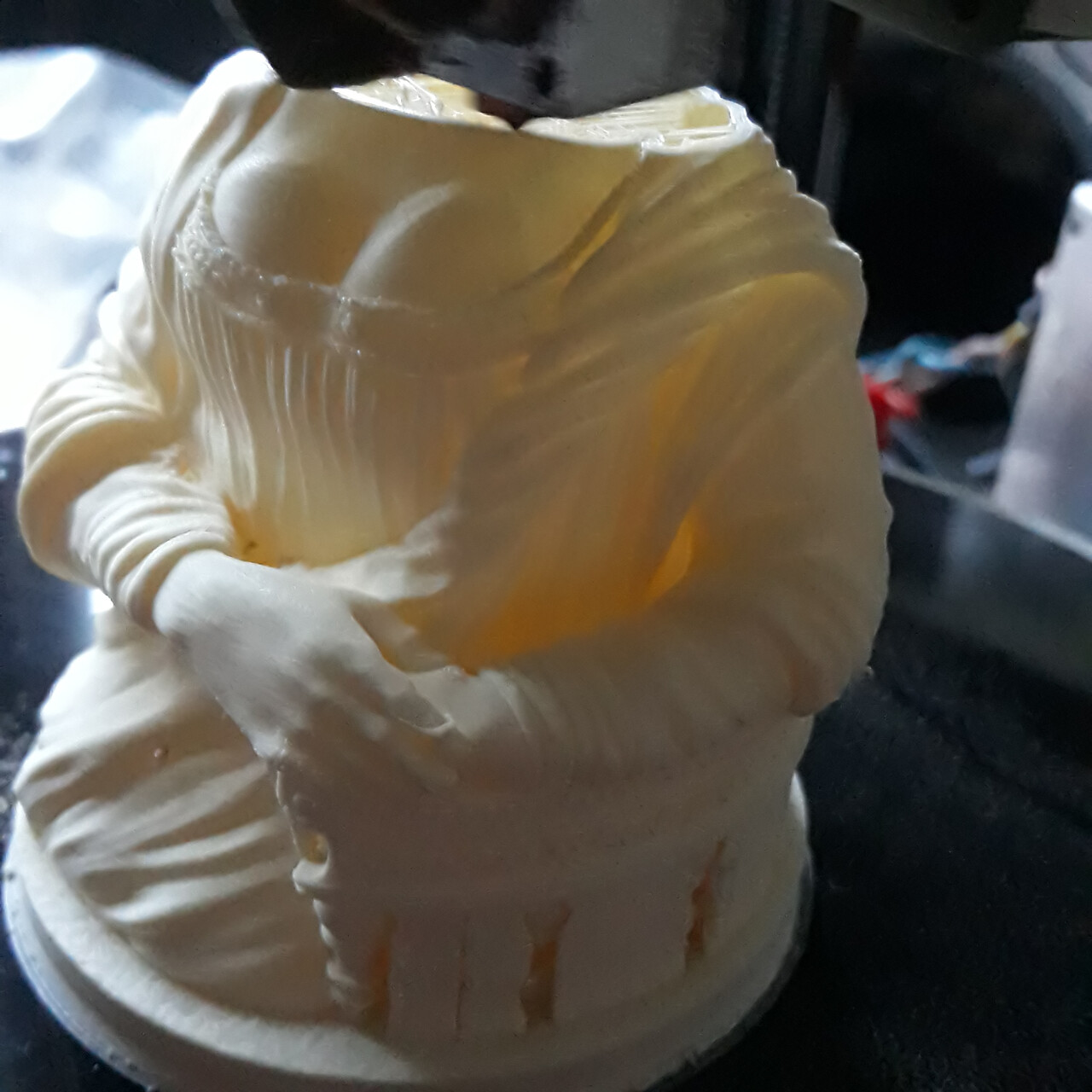

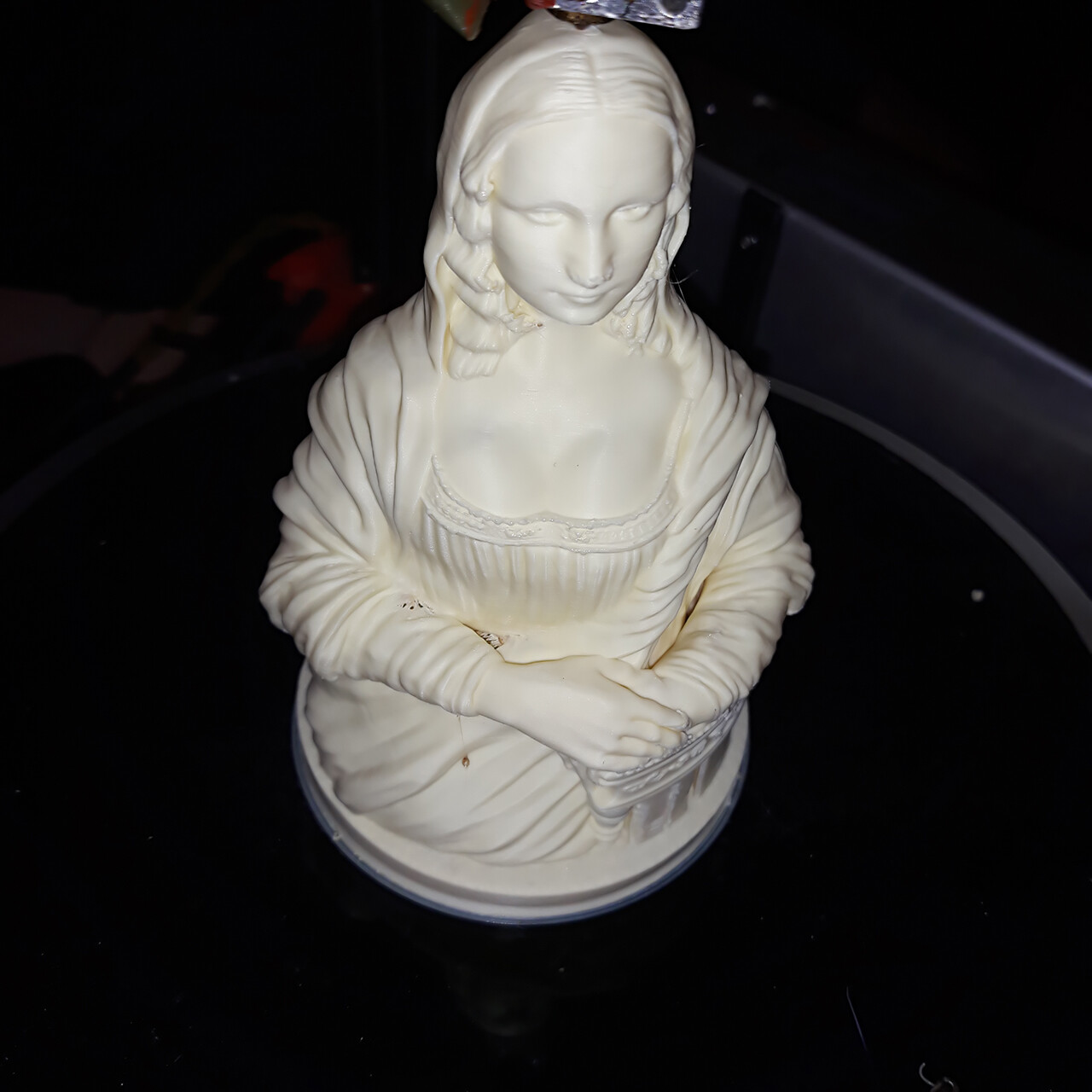

Печаталось 18 часов на дельте 8бит, соплом 0.3, из ABS пластика, слоем 0.05мм., моторами управляют DRV8825, слайс сделала Cura, прошивка Marlin 2.0.9.3, из фич включен Linear Advance. Модель нашлась на Thingiverse, вот тут Mona Lisa.

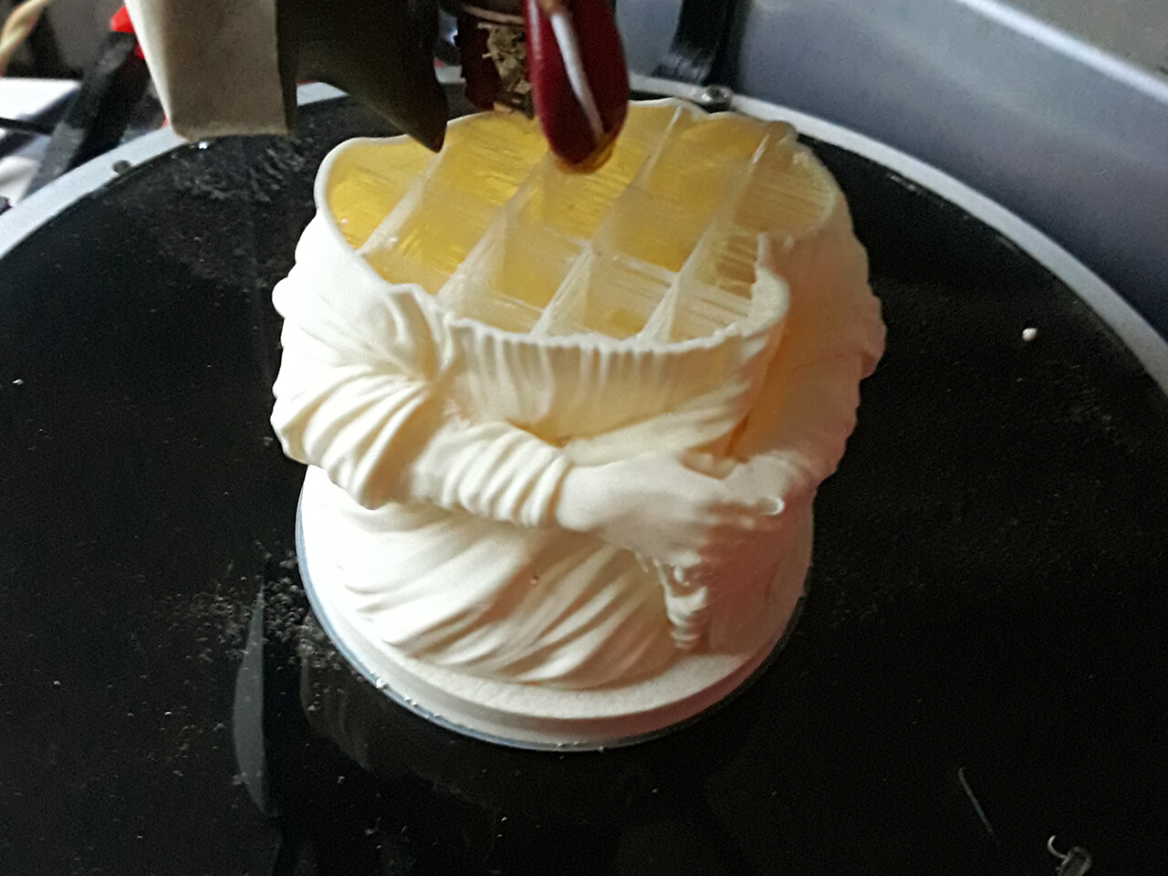

Три периметра, внутренний 0.3 со скоростью 50мм\сек. и 0.25 внешний, со скоростью 40.

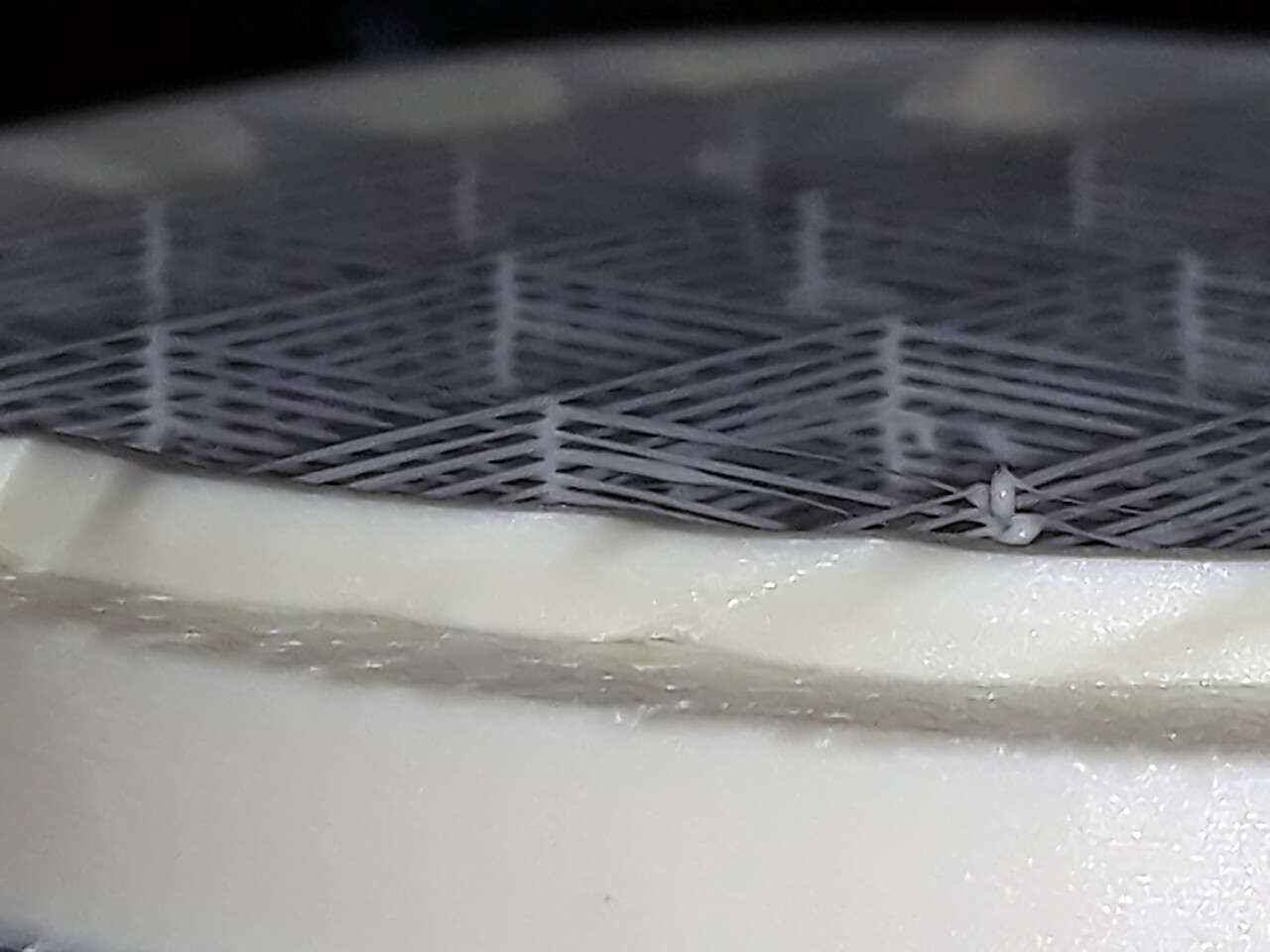

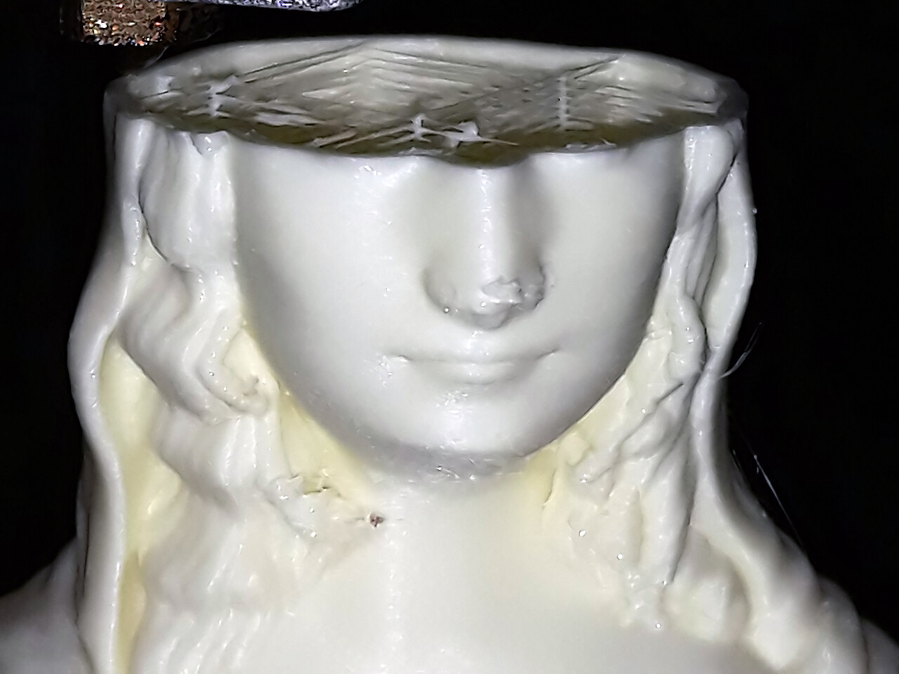

Заполнение 3%, каждый четвёртый слой, шириной 0.2, со скоростью 60. Иногда нитка рвётся, скорее всего скорость велика или 1\32 микро-шага на подаче не хватает (т.е. плавности). Похоже, что без заполнения можно напечатать.

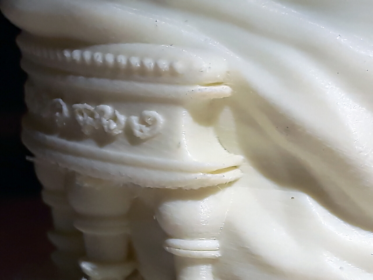

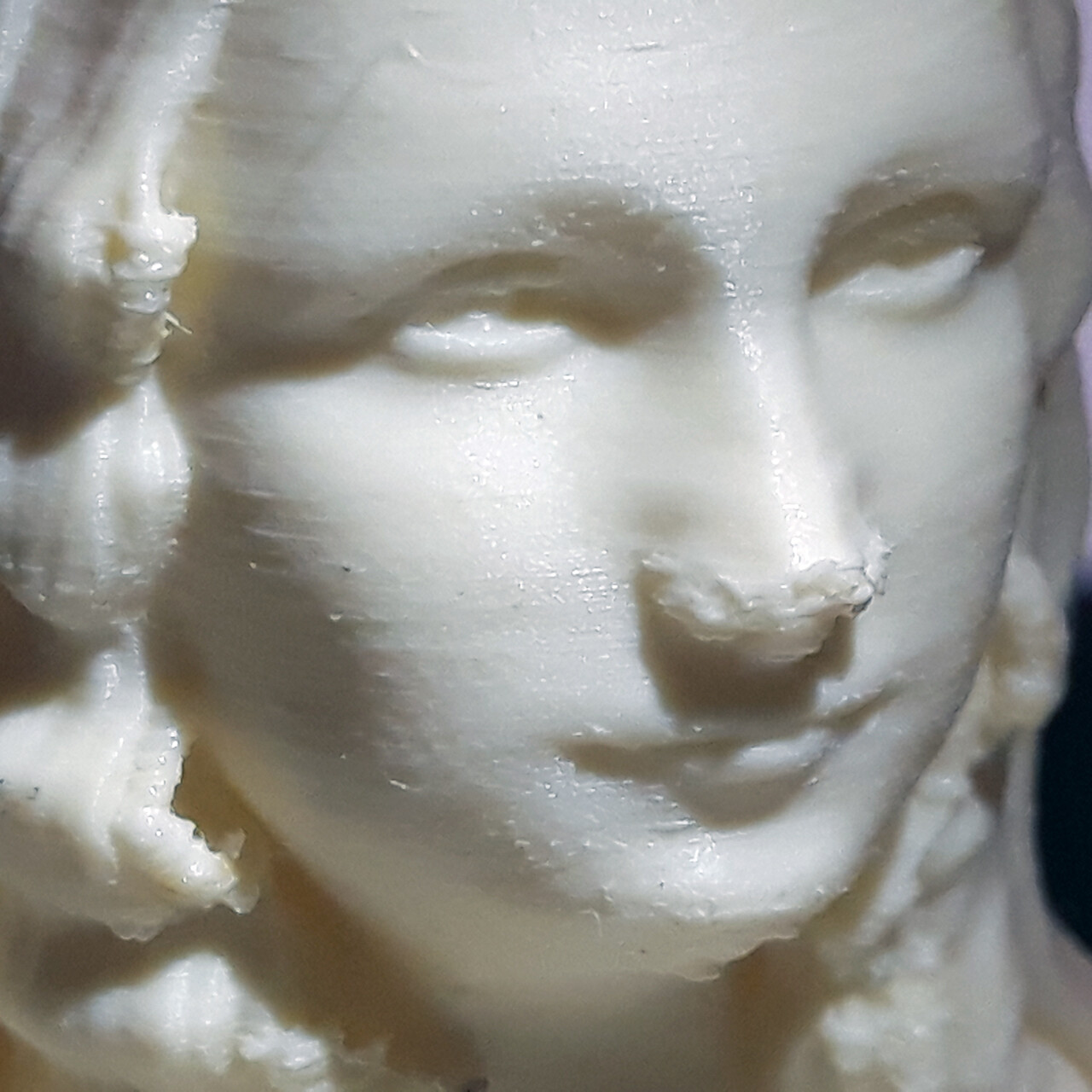

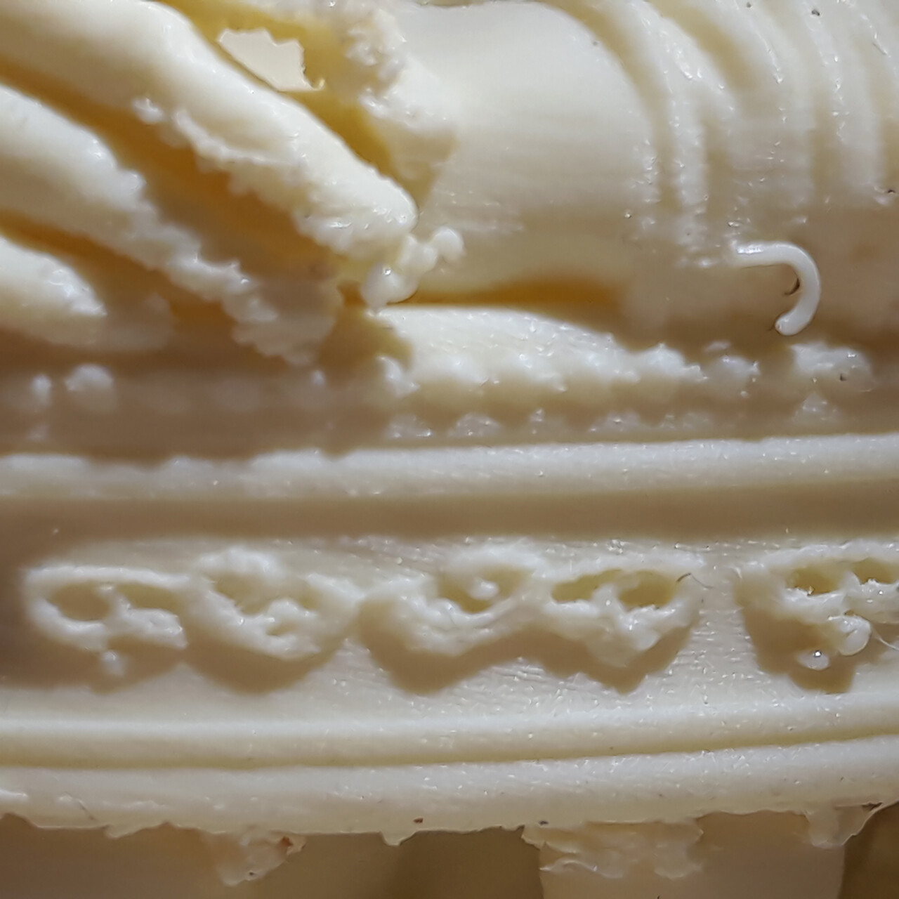

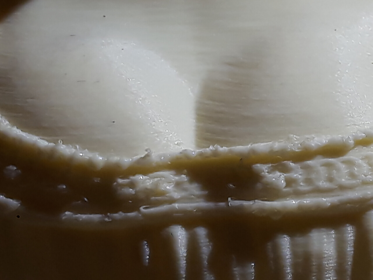

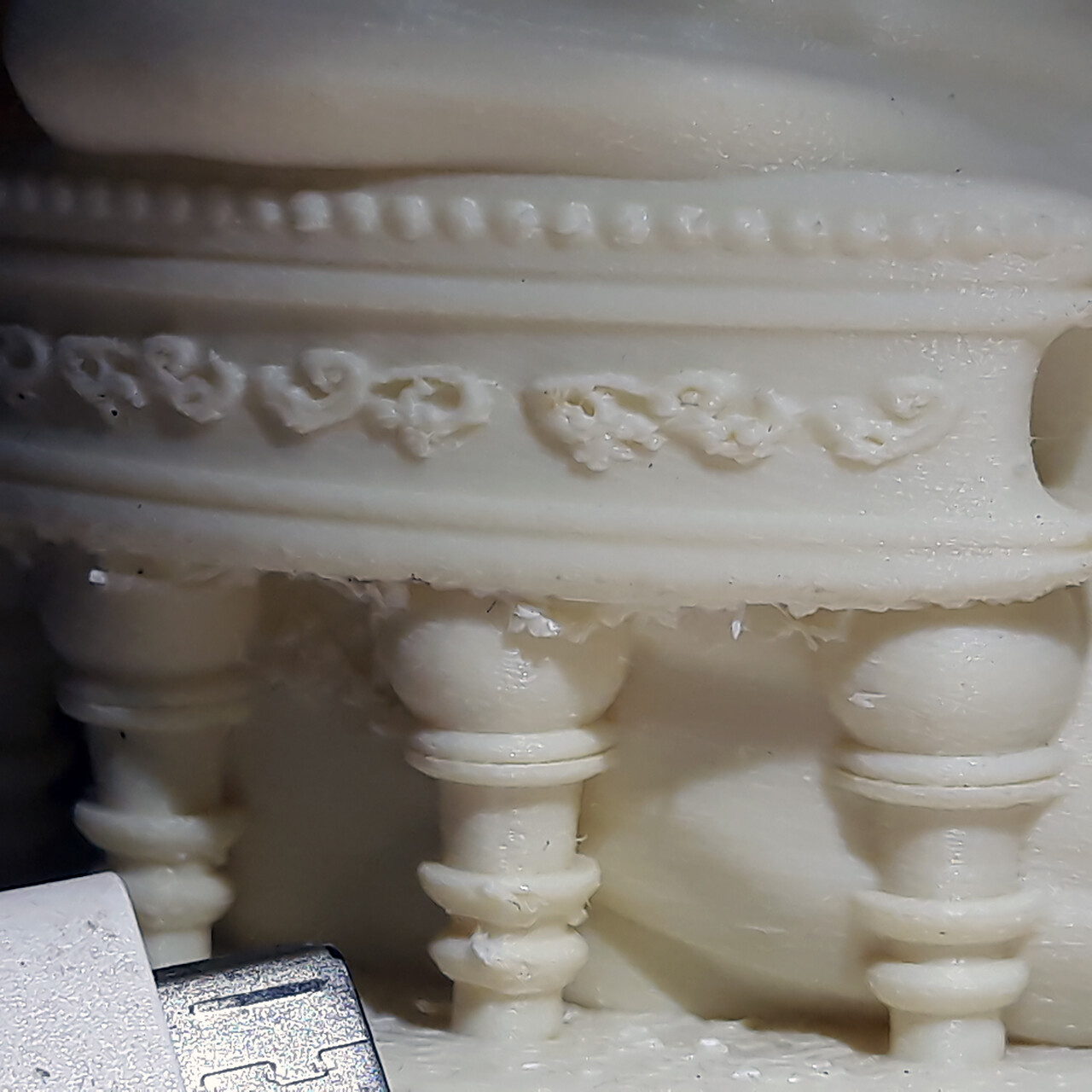

Эх, лаги, но легко убрались и с расстояния вытянутой руки не разглядеть. Скорость на таких элементах надо в ручную в гкоде править.
