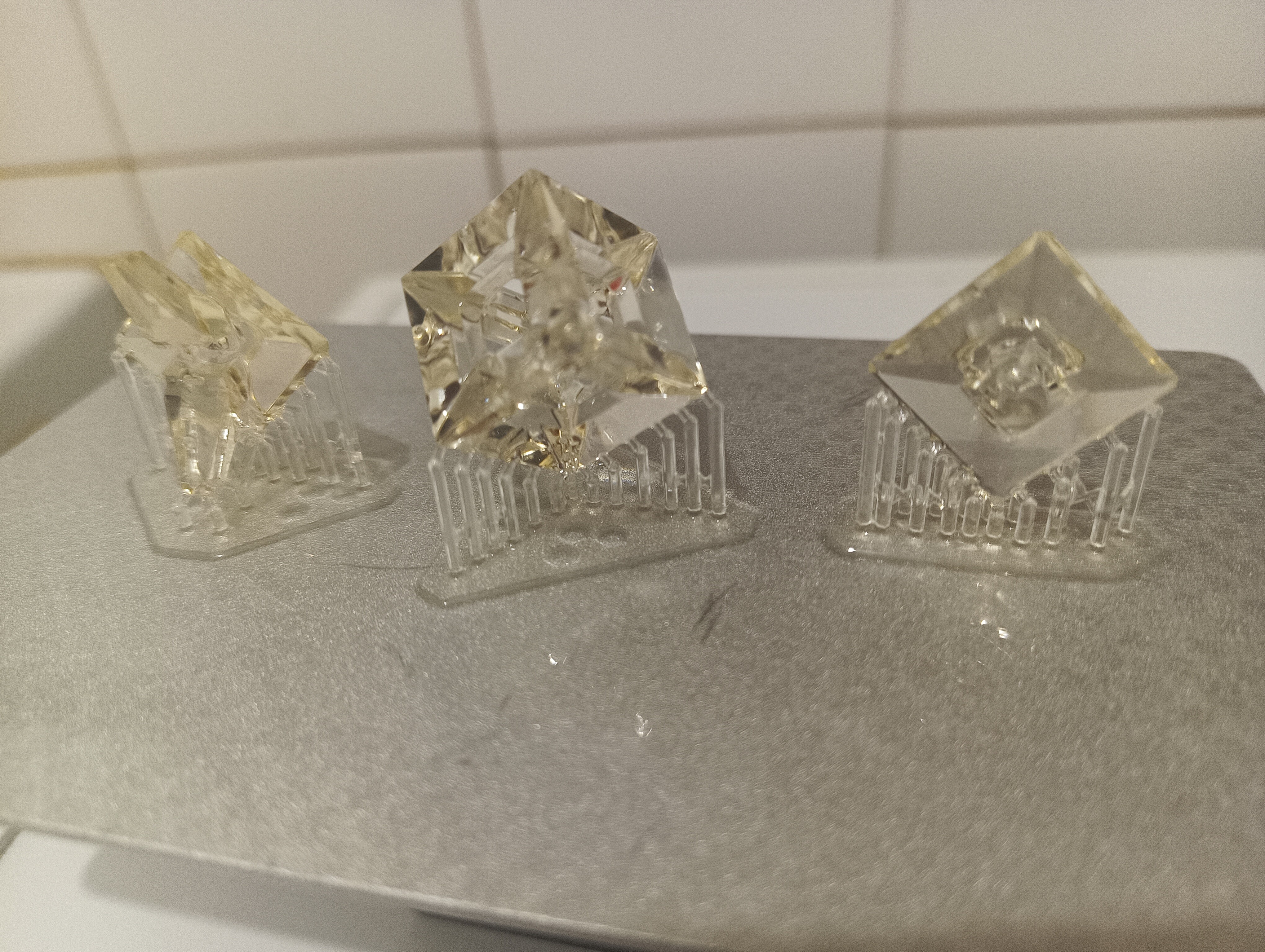

Модули быстрых каркасов получились переростками почему - потому что прикинул штангенциркулем 1.5 см и решил - самое то, а для малых 8 мм. Переделал такелажную утку в модели - кстати её лучше не исправлять, она нормально печатается как есть - там несколько нормалей не в ту сторону развернуто на ней, мне не видно в Blender 3D какие именно и париться не стал. После правки такелажной утки - загрузил модели в слайсер, гордо увеличив масштаб перед этим в десять раз, а надо было в 7.5 согласно штангенциркулю, подумал, что у Photon Mono 2 и правда маленькая область печати, но успокоил себя на том, что зато точность высокая. И по памяти, так как ОС переустановил раз 10 наверное, вбил настройки. Итог : запоротая плёнка - печать прилипла к плёнке, но это меня не остановило, так как почуяв неладное я стопанул печать и оторовал от плёнки основу печати. Разумеется ничуть не смутившись - понимая что это края печати, вымыл и изменив настройки - включил следующую, пока печатал - заказал новую плёнку (после завтра прийдёт, натягивать правда самому, натягивают в Китае и ждать месяц - это я не могу в таком случае). Повторные настройки получились более удачными - единственное что поддержки я ломал как медведь - не шатая а просто смещая их вбок, и те повырывали кусочки острых краёв, ну ладно - в следующий раз буду осторожнее. Главное настройки выставил удачные - это радует. Разумеется с этой плёнкой наверное лучше расстаться. А вот холодной воды сейчас нету, чтобы ополаскивать, и в общем поверхность помутнела
. После завтра добавлю колер наверное чутка, ОТМАСШТАБИРУЮ, и уже в других количествах. Это были пробные, чтобы смолу за зря не переводить.
