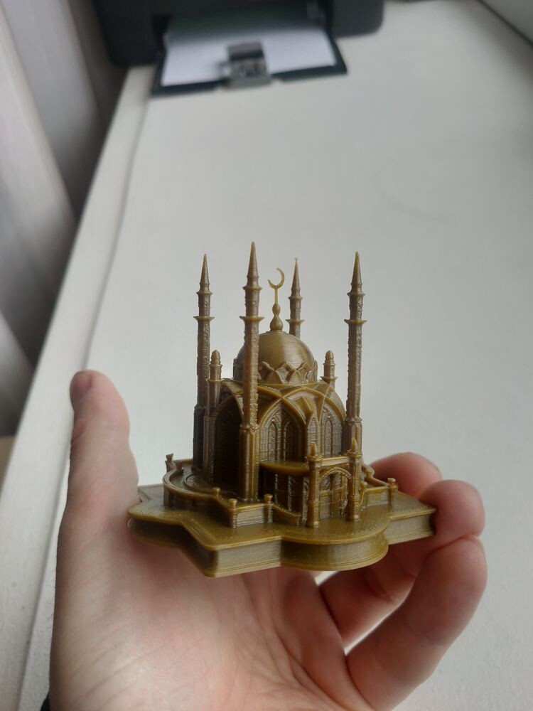

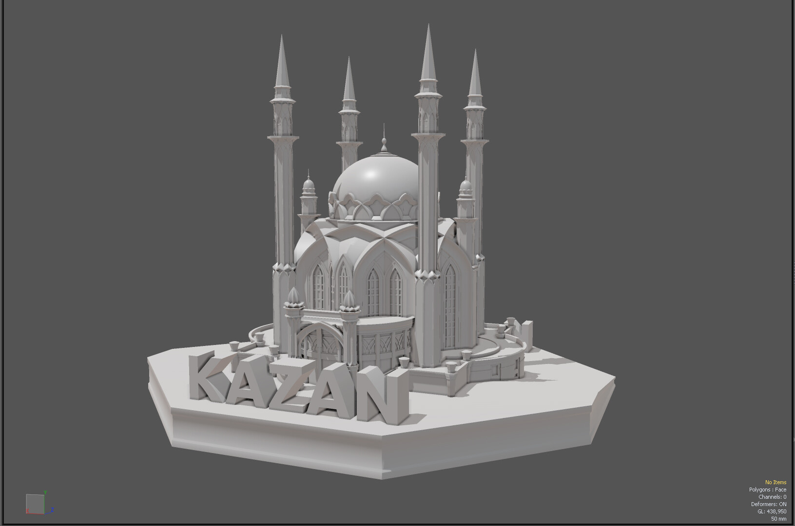

Не понял как выбирается заглавная фотка, если что поправьте. В след только что опубликованной статьи, как говорится, "с пылу, с жару" горяченькое со стола Ender3-s1. Мною давно реализована модель местной достопримечательности. Было принято радикальное решение ее воплотить в живую (рис 1).
рис1. Местная достопримечательность. Дата реализации 2017г.

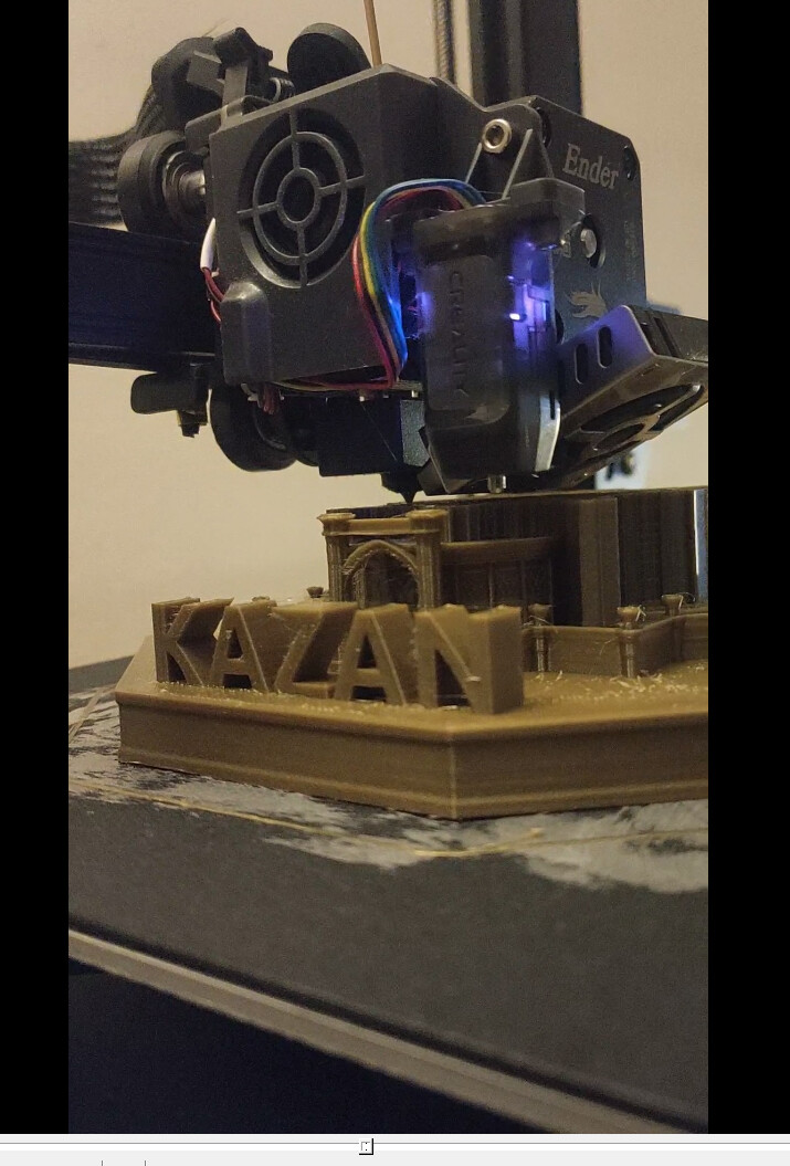

Покрутив и поправив некоторые элементы, чтобы они печатались отчетливее, нарезал в Cura. Печать: Super quality все по "дефолту", а зря. Если бы немного поднапрягся, то можно было бы стиль заполнения изменить и скорость прибавить. Было бы чуть быстрее.
Проблемы при 3д печати.
Пластик PETG от «Noname» сомнительного цвета (по уверению производителя "Золото") очень сильно "волосило", температуру снизил аж до 208°С с привычного 230°С. Хотя от него же пластик белого цвета был нормальный, температура 230°С без "волос". К слову "золотой" ))) был извлечен из вакуума. Избавился от волос с помощью ДХМ.
рис 3.Фото отсутствует, не предполагал на обозрение, видео есть.

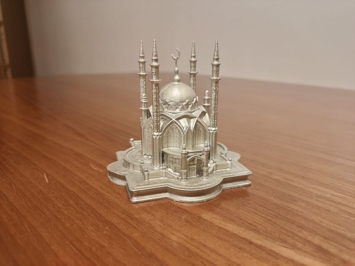

Еще проба

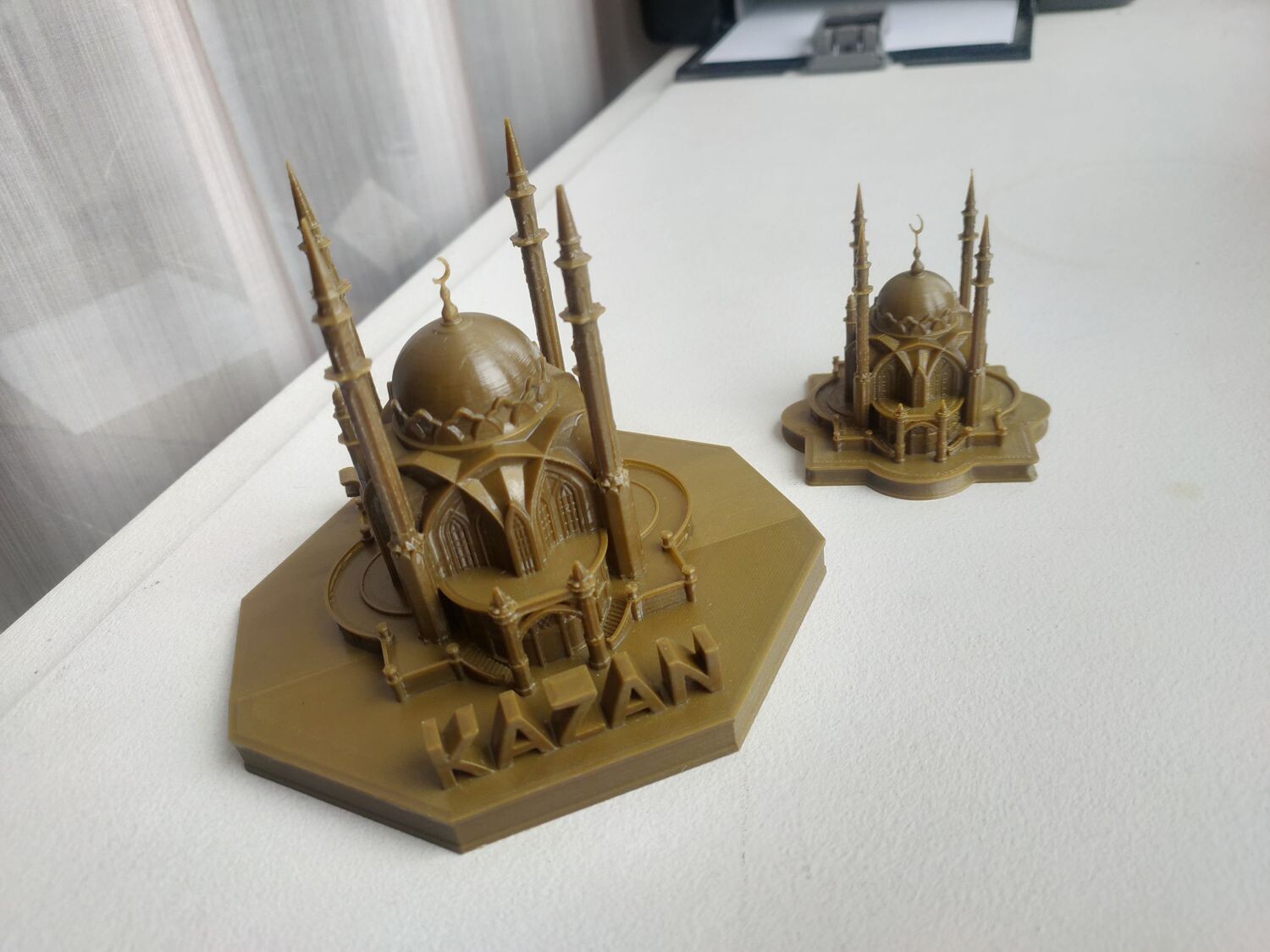

Был напечатан уменьшенный вариант ( первый вариант 15*15см по основанию, 2ой 8*8см по основанию). Решил увеличить скорость внутренних стенок и заполнение "молния". Итог: 4 с половиной часа). Следы слоев видны отчётливее. (рис 4)
рис 4. В моих руках мечеть "Кул Шариф"

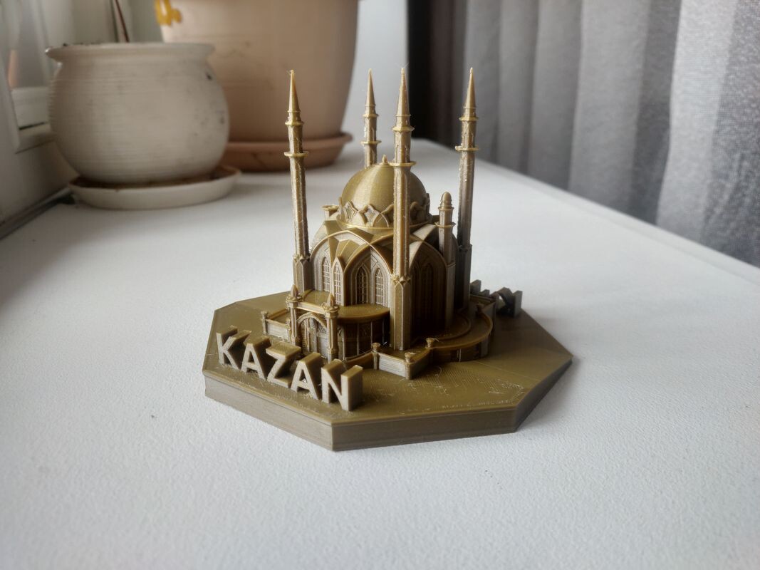

рис 5. Оба экземпляра после ДХМ (кисть)
рис 6. Второй Экземпляр покрашен баллончиком в "античное золото".
С цветом "Золото", как видно, мне не везет )) Больше металлик чем золото.
