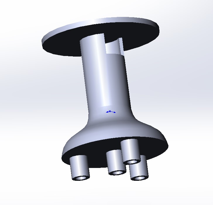

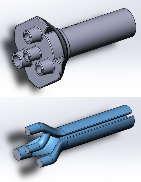

С тестовой деталью вроде все отлично получилось и я смоделировал уже максимально приближенную по всем размерам к оригиналу деталь. На картинке ниже сама деталь и форма ее внутренних каналов:
Мелкая деталька - моделирование и печать (триллер с элементами детектива) :)
Сразу же в солиде добавил и рафт с поддержками:

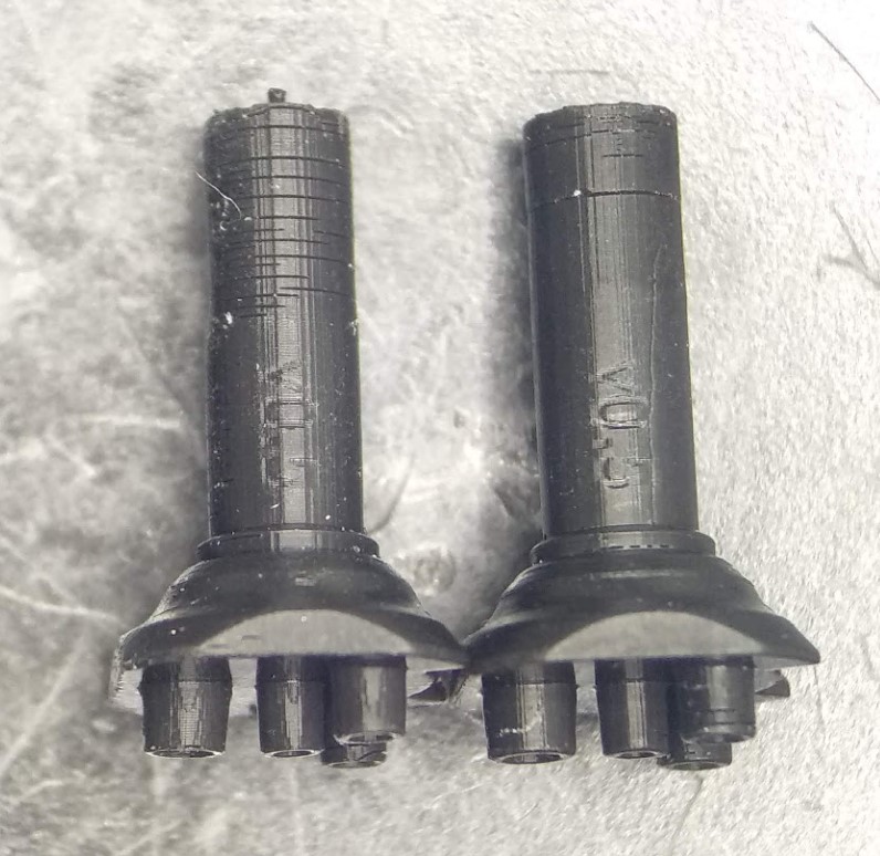

Вот фотография примера брака:
Мелкая деталька - моделирование и печать (триллер с элементами детектива) :)Во-первых трещины вдоль слоев, причем не по всей детали, а частичные. Во-вторых видно, что верхняя часть (на фото верхняя, при печати она наоборот - нижняя) отличается - примерно миллиметра 3-4 другие по виду, словно печатались с другими режимами. Хотя в процессе печати совершенно ничего не менялось, да и трубка по всей длине имеет одно и то же сечение. Я уже начал грешить на механику и промыл и заново смазал винт оси Z - не помогло.В конце концов, я разместил на платформе 10 штук и брак сократился до 20-40%. Кое-как смог собрать из всех попыток печати около 25 штук.

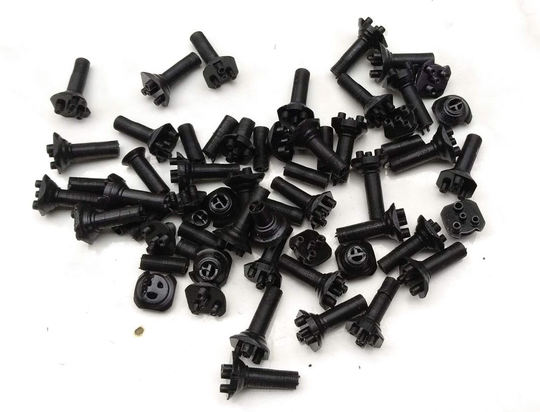

Кучка (далеко не полная) брака:
Мелкая деталька - моделирование и печать (триллер с элементами детектива) :)Я так и остался в полном недоумении - почему одна деталь печатается отлично, а десяток - едва-едва? Каким образом сила прилипания к пленке зависит от количества деталей? Что за фигня в первыми миллиметрами печати - почему они отличаются от остального, хотя не меняется ни рисунок слоя, ни режим печати?
