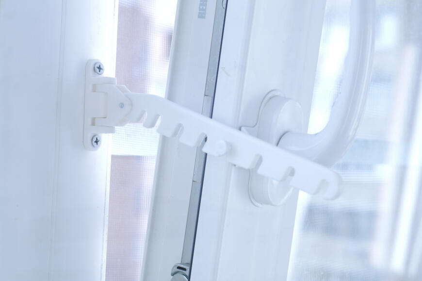

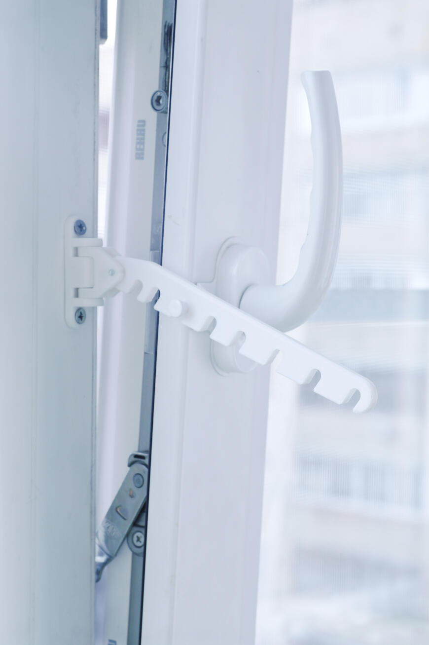

Наваял крючок для окна, пластиковые чот померли за пару лет, так как при открытии окна не на проветривание он изгибается. Поэтому добавил функцию поворота.
Знаю, подобного на фигниверсе, как за баней, но это делал под себя, тут и прорезь для зимнего проветривания, и зазоры поточнее, и резьбу в пластике люблю нарезать, а не шестигранные гайки вставлять.
Печатал на китайском клоне миника, уж очень он кайфовый в плане юзабилити. Пластик - какой-то белый PLA, который шел в комплекте толи с бякой, толи с медведом.
