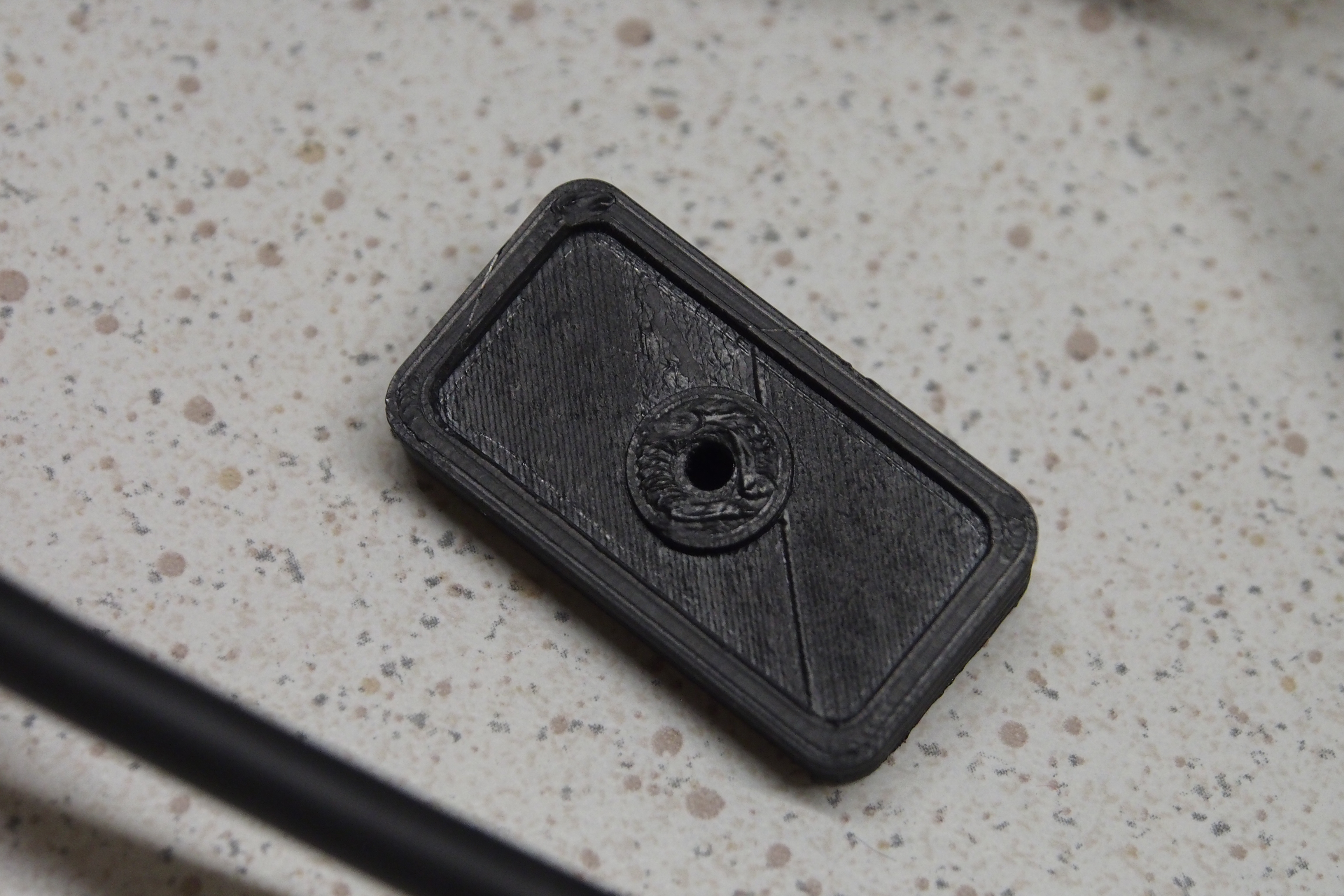

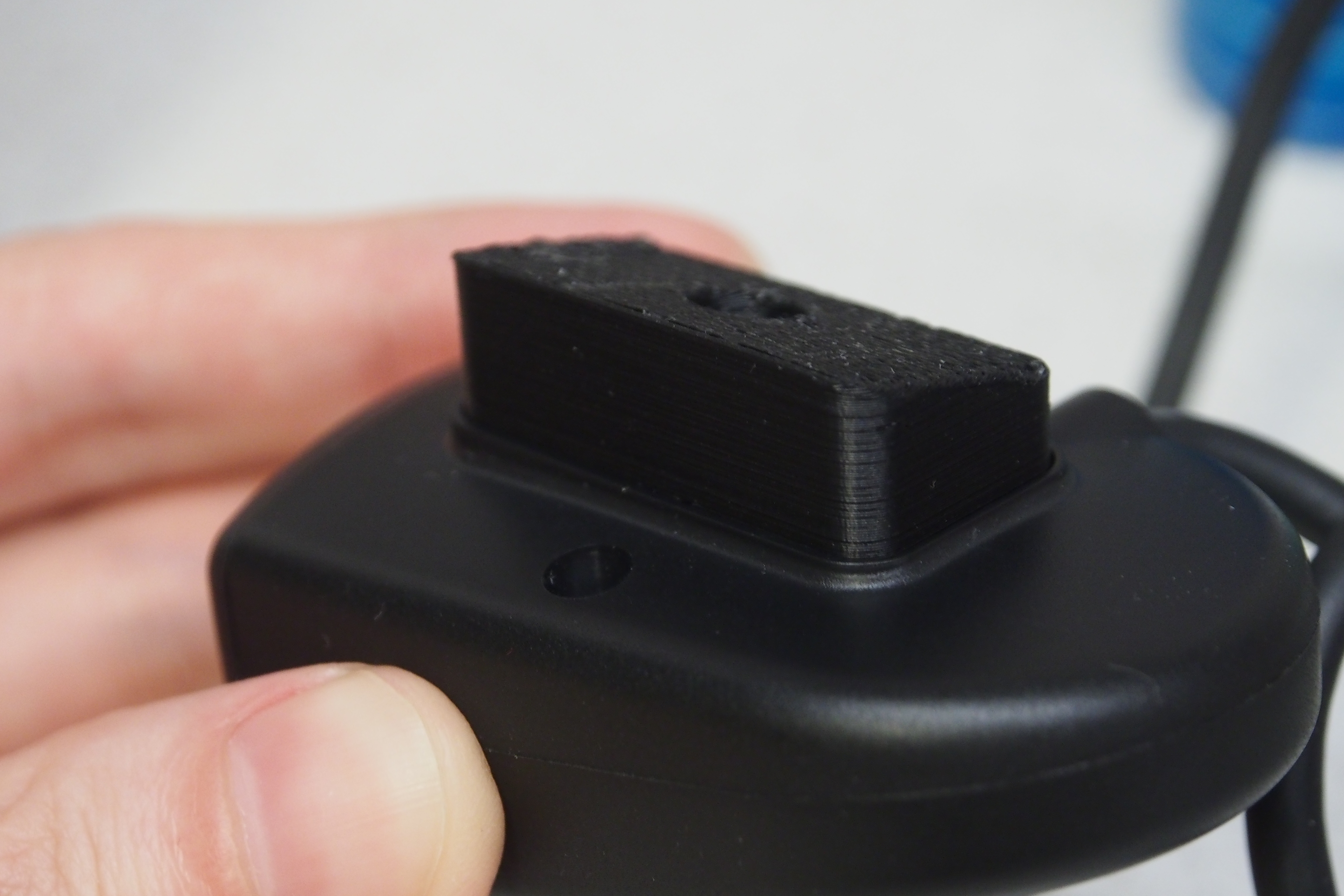

Разрабатываем:Слайсим в Craftware, попутно изучая настройки поддержек.Печатаем. Черный ABS REC, 230 градусов сопло, стол 80, скорость 40 мм/с, сопло 0.35. Слой 150 микрон.Ниже фото стороны, которая лежала на поддержках. Хороший результат.Периметры получились как шелковистые, хорошее качество. Шкурим и в ацетоновую баню ненадолго.Отлично!
