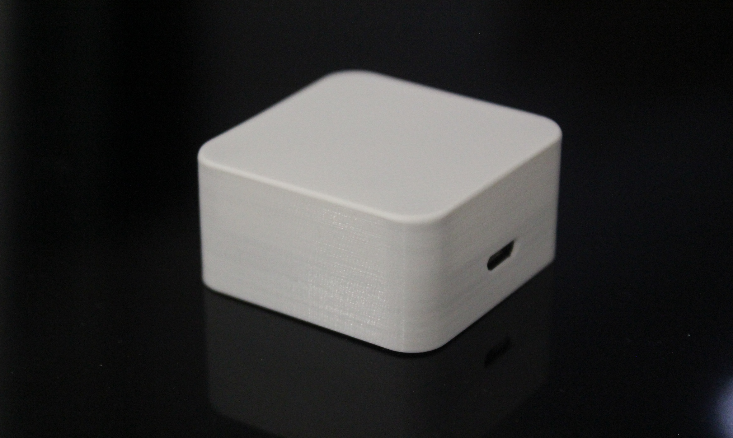

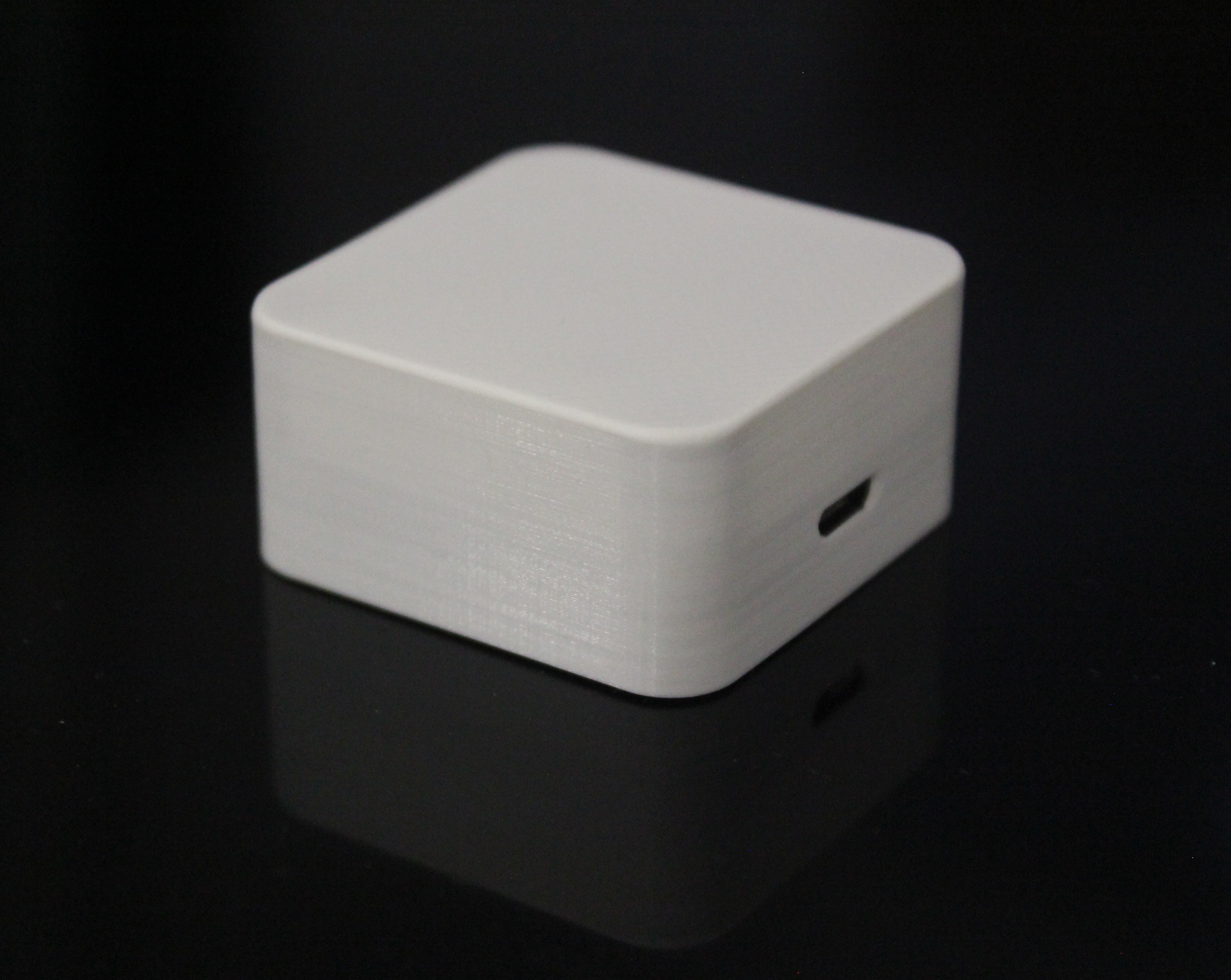

Каких только конструкций не печатал и круглые и прозрачные и все либо не красивые, либо обрабатывать долго. Пробовал прозрачным SBSом и прозрачным PLА, красил чернилами изнутри, делал дырки для ИК-диодов, на вид всё было ужасно, даже фотки выкладывать не хочу. Пока случайно поздней ночью не вспомнил, что в слайсере есть режим ваза. Попробовал. Слой достаточно тонкий что бы через него проходил ИК свет и беленько и симпатичненько и нет следов от ретракта. Никаких болтов и клея. Оболочка плотно одевается на основание. Само основание можно вообще не париться как печатать, главное что бы низ был красивый и гладкий, остальное скроется от глаз. Сама оболочка очень плотно прилегает к основанию и её потом просто невозможно вытащить назад. Идеально.... когда нет клея. Но нужно очень точно выставить размеры. И вообще пластик сам должен быть хорошим. Для себя уже давно определился, что FDPlast самое лучше из всех испытанных мной пластиков, да и цена приятно радует. Расхваливать его могу долго, поэтому скажу вкратце, пост обработка PLA-пластика этого производителя просто великолепна, поэтому я уже давно отказался от ABS, ацетонов, и травлей своих близких. Только цены начали понемногу прибавлять, надеюсь борщить не будут)

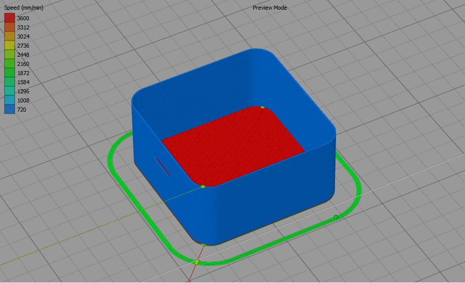

Рисую в автокаде. Например ширина основания у меня 36мм, а диаметр сопла 0.40мм значит оболочка будет больше на 0.80мм. Закругление у оболочки 5мм значит закругление у основания должно быть 4.6мм. Никаких зазоров как обычно. (Как правило если надо что-то впихнуть, ставлю зазор 0,2мм, но не в этом случае) Печатаю слоем 0,15мм. Заполнение оболочки у основания делаю в три слоя, значит оболочка будет выше на 0,45мм, но чтобы не было заусенцев вычитаю один слой, получается 0.3мм вот и всё.
На всякий случай прикрепляю скриншоты слайсера.
