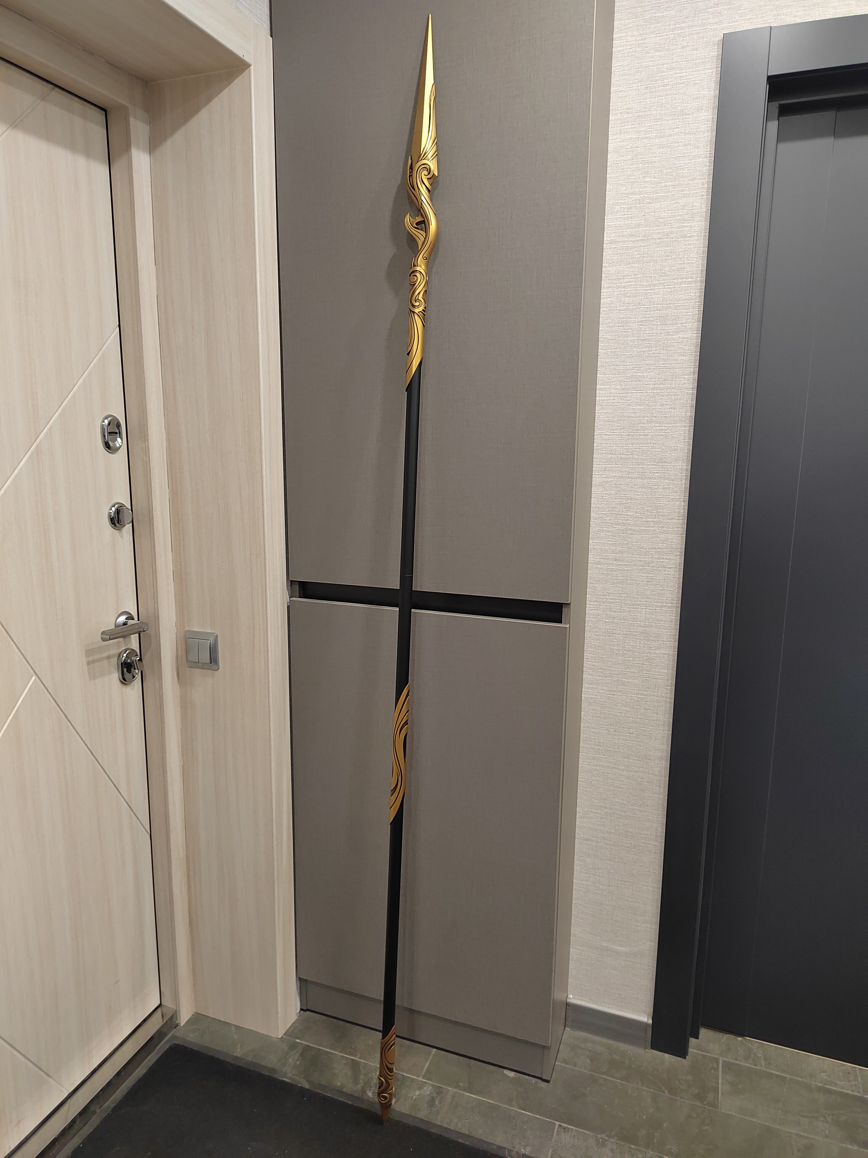

Закончил работу над косплейным копьём главной героини дорамы "Путешествие с фениксом".
Скорее всего в живую его можно будет увидеть на каком-нибудь питерском фесте по китай-фандому =)

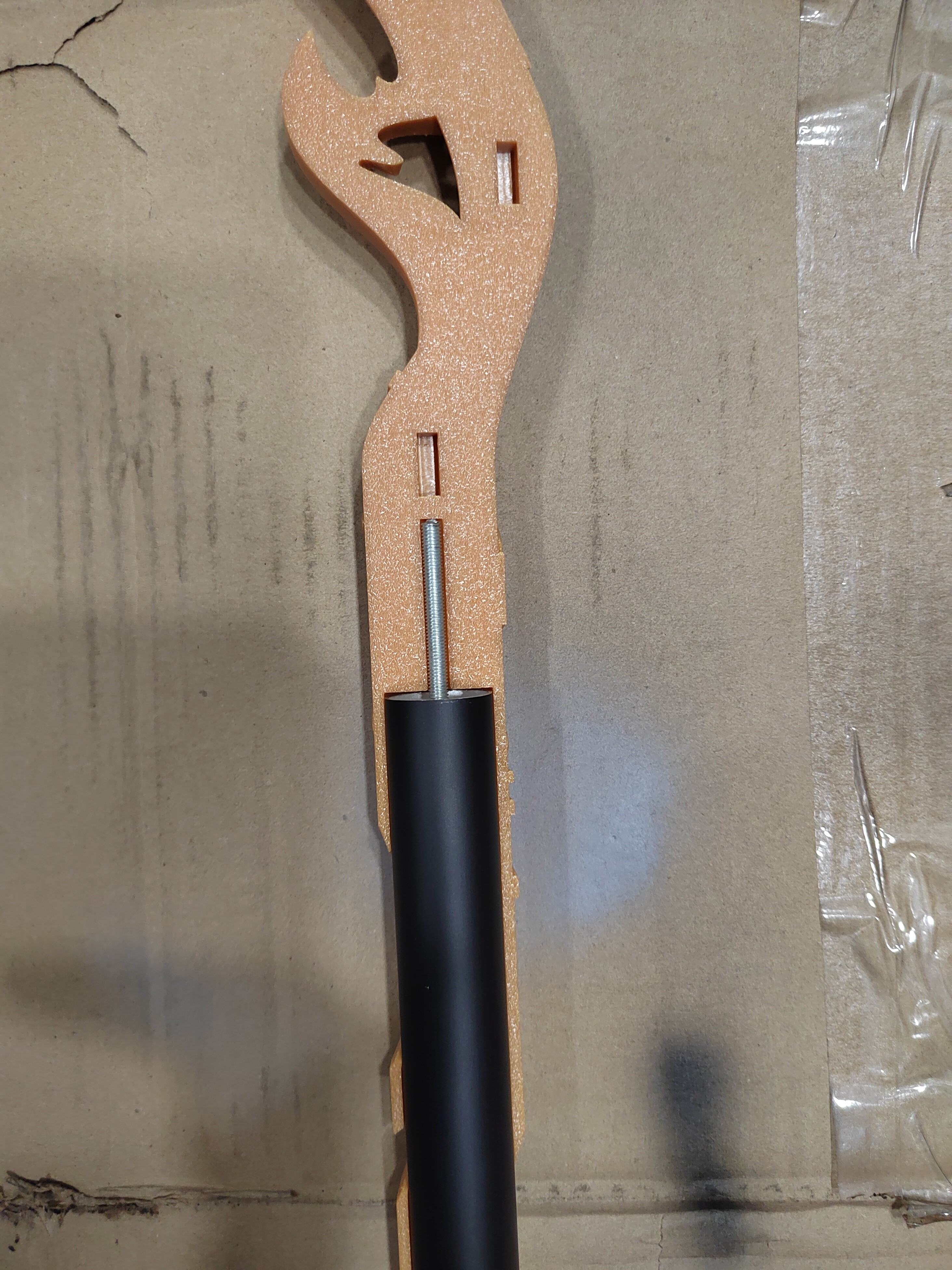

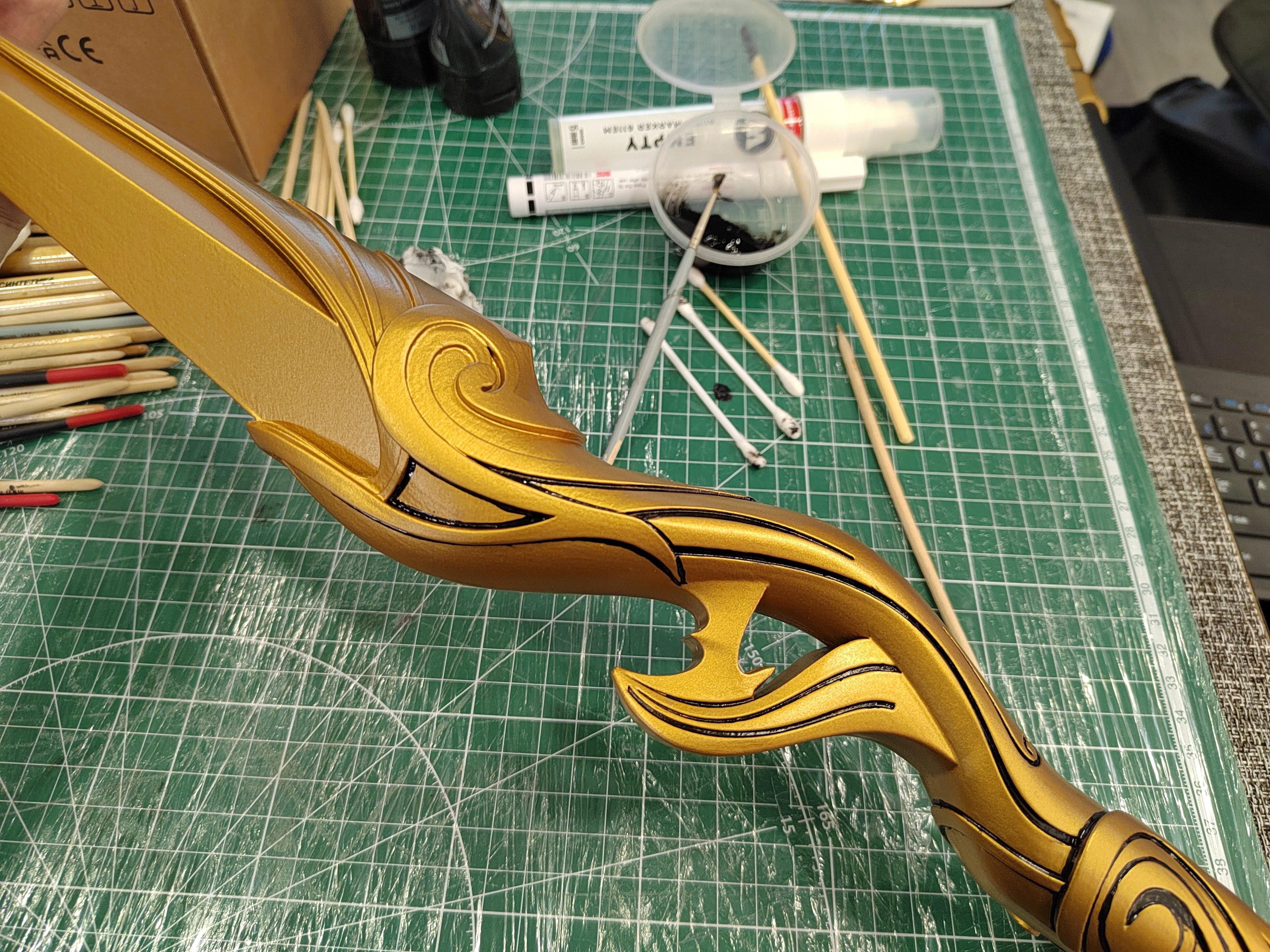

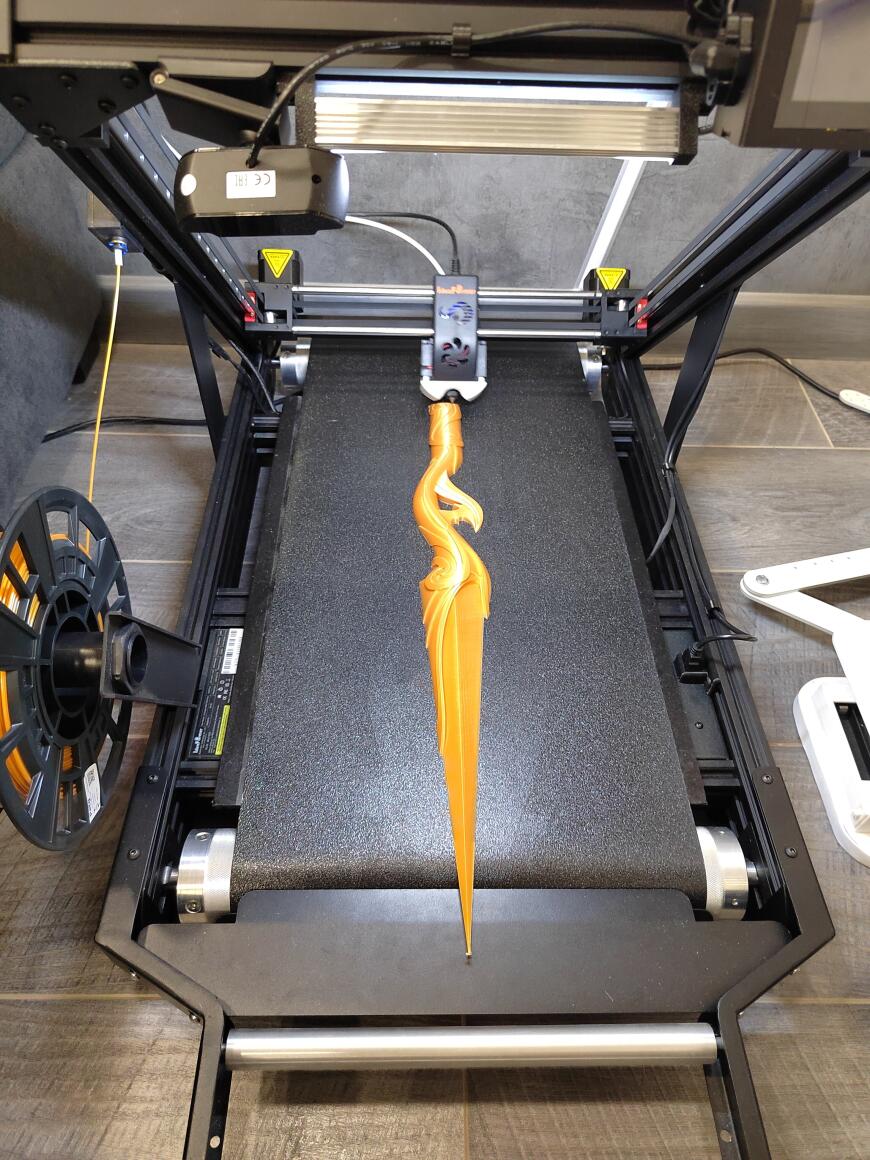

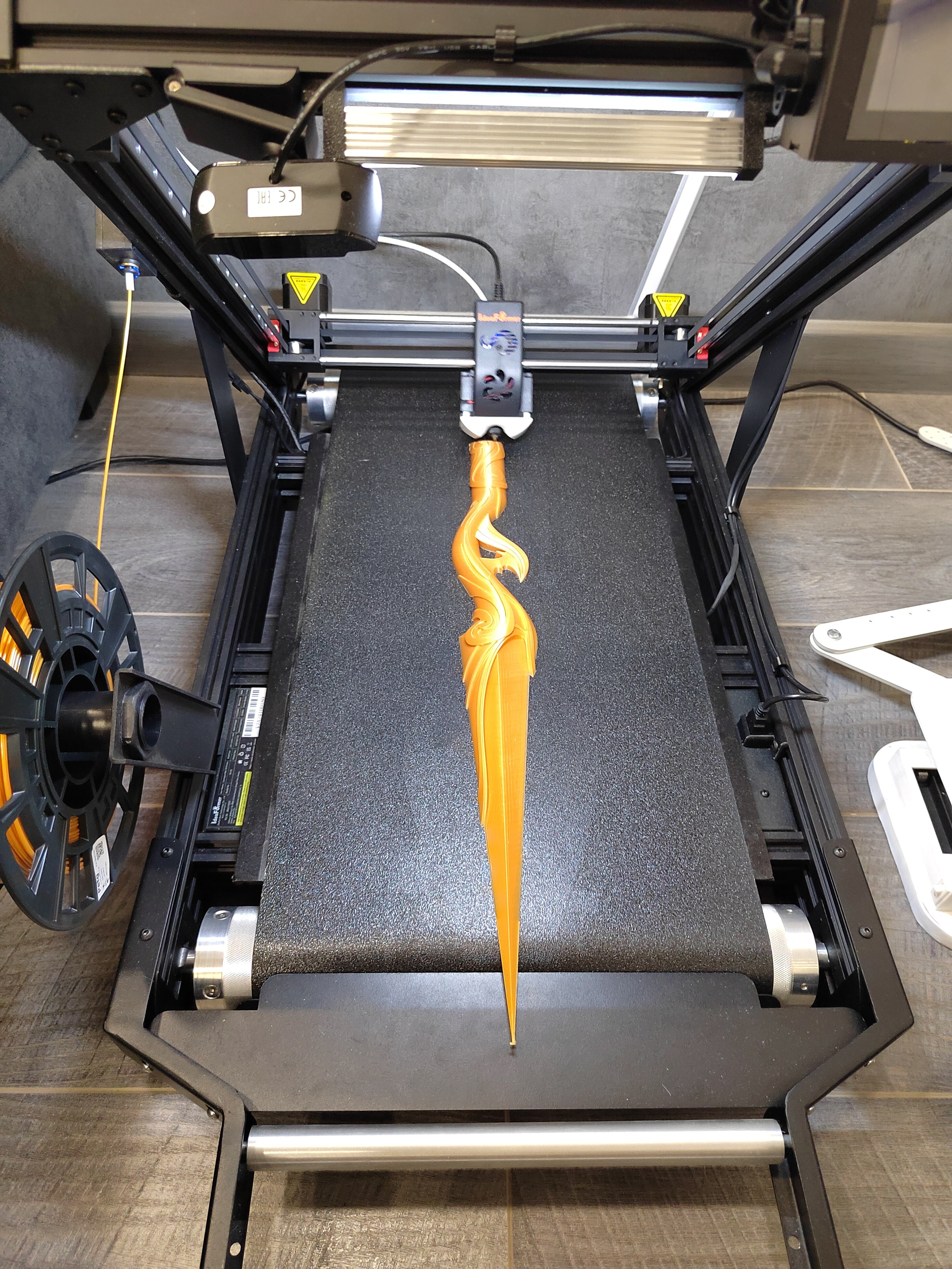

Печатал на одном из своих ленточников из PETG золотого цвета, слой 0.16
Древко - алюминиевая анодированная труба 25х1
Красилось KUDO-шными баллончиками (два грунта, черный глянец, золото), затем доводилось художественным акрилом.
Больше фоточек и подробный рассказ в ВКашной группе, ссылка в профиле.
