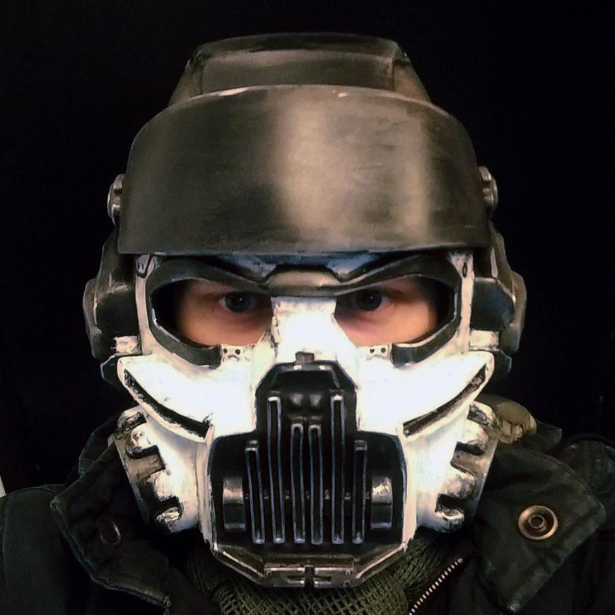

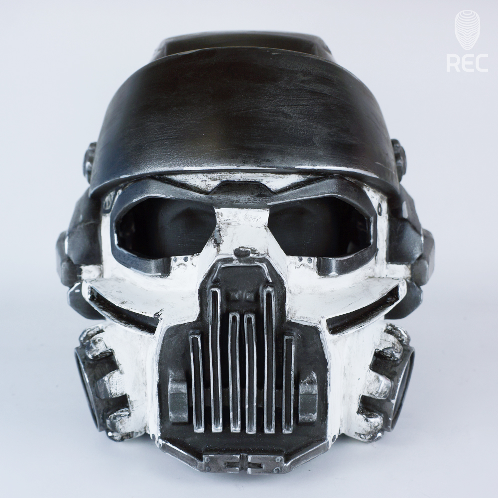

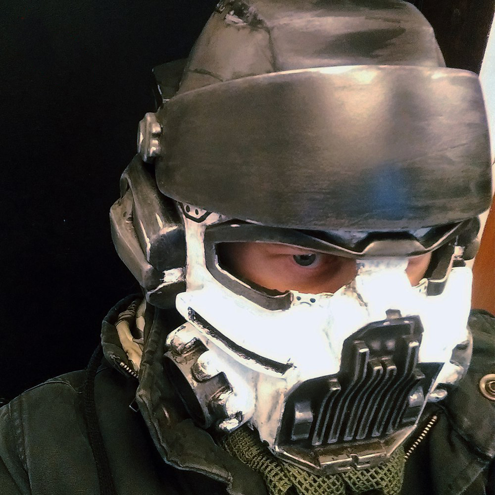

Кастомный шлем с постобработкой.

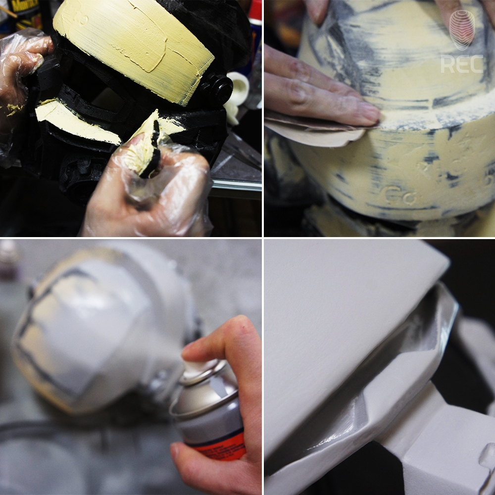

Модель была склеена на хлористый метилен, усилена стеклотканью с эпоксидом.Поверхность была немного обработана гравером, после чего покрыта мелкодисперсной шпатлевкой Reoflex. После выравнивания шпатлевкой поверхность была подготовлена к покраске с помощью грунта Reoflex.

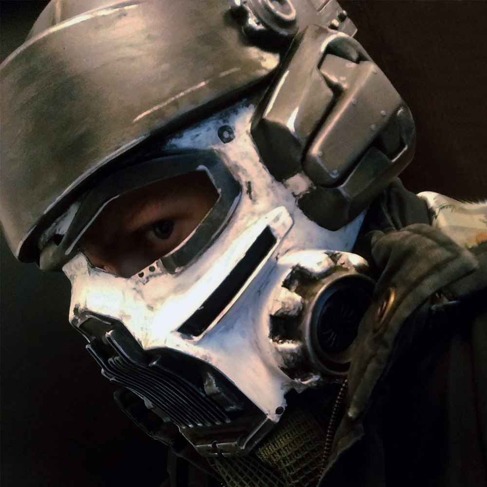

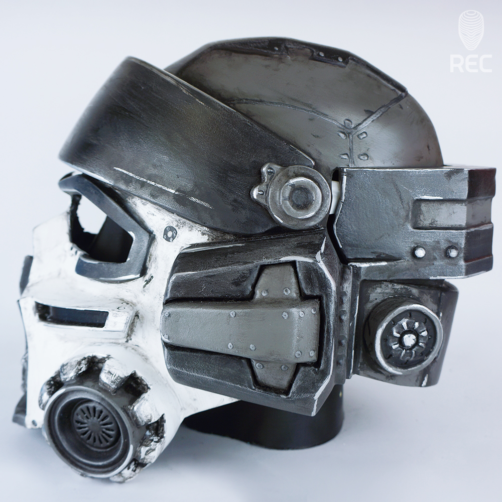

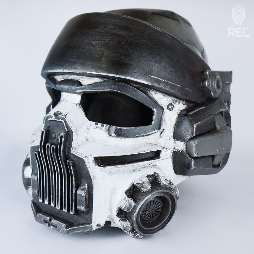

Шлем покрашен в 3 основных цвета - белый, серый и черный. Использовались краски Molotow. Для эффекта металла использовалась краска Chrome Molotow и серебристый маркер Molotow. Для создания дополнительного рельефа маркер для витражей, а для и теней и загрязнений черная темперная краска.
Сверху модель покрыта защитным матовым лаком KRYLON.

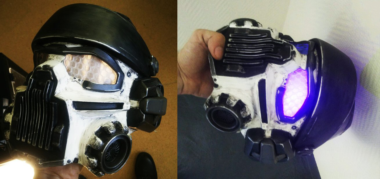

Большинство этих материалов вы сможете найти у нас в магазине в разделе 'постобработка'.Так же прорабатывали возможность простого аддитивного производства линз для этого шлема. Результат себя немного не оправдал и привел к выводу что правильнее создавать такие вещи с помощью вакуумной формовки и использовать пленки для покраски.
