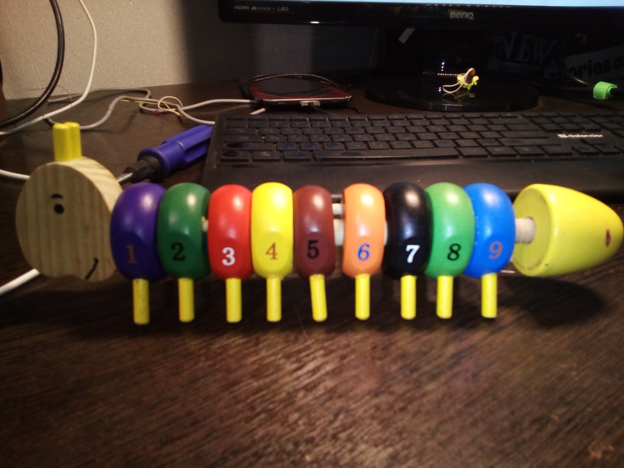

В общем стоимость принтера я планировал отбивать на заказах для знакомых на всякие корпуса и прочее, но со временем послал их. Много денег не дают, корпус разрабатываешь сам, хотелок у них много. В общем соглашаюсь теперь только чисто на печать. Но жена то беснуется. Бабло то отвалено (не из семейного бюджета, это все дарма или халява, которую я бы все равно спустил на свои хобби) и жена профита не видит. В общем быстро смекнув, я нырнул в первый ящик с игрушками. И выудил от туда 3 игрушки у которых не было крыжек на батарейные отсеки. У нас дочка младшая пол годика. Ей бы эти игрушки сейчас для развития мелкой моторики очень были бы кстати. Восстановил. Потом обгладанная старшей дочкой книжка с песнями, новая такая от 1500 рублей, откачал и ее. И т.д. и т.п. В общем стоимость принтера была быстро отбита откачеанными игрушками. Вот сегодня в 5 утра мы с дочкой нашли такую игрушку в очередном ящике:
Как я отбивал стоимость 3D принтера.
20-ти ножка ) Не хватало последней пары лап. Вот ответная часть:

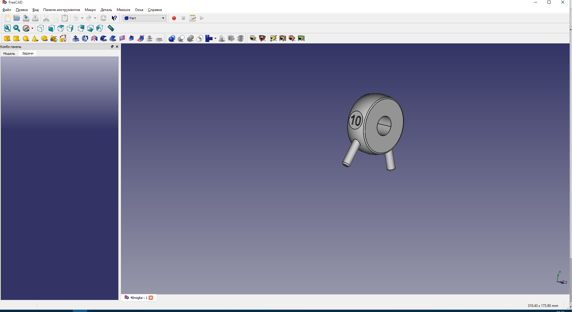

Скажем спасибо FreeCAD. 10 минут в Part и счастье есть:

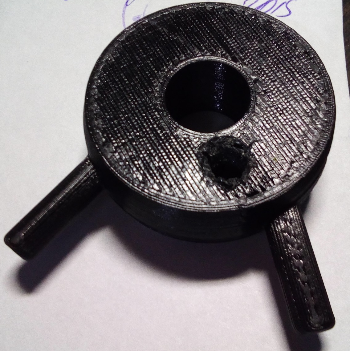

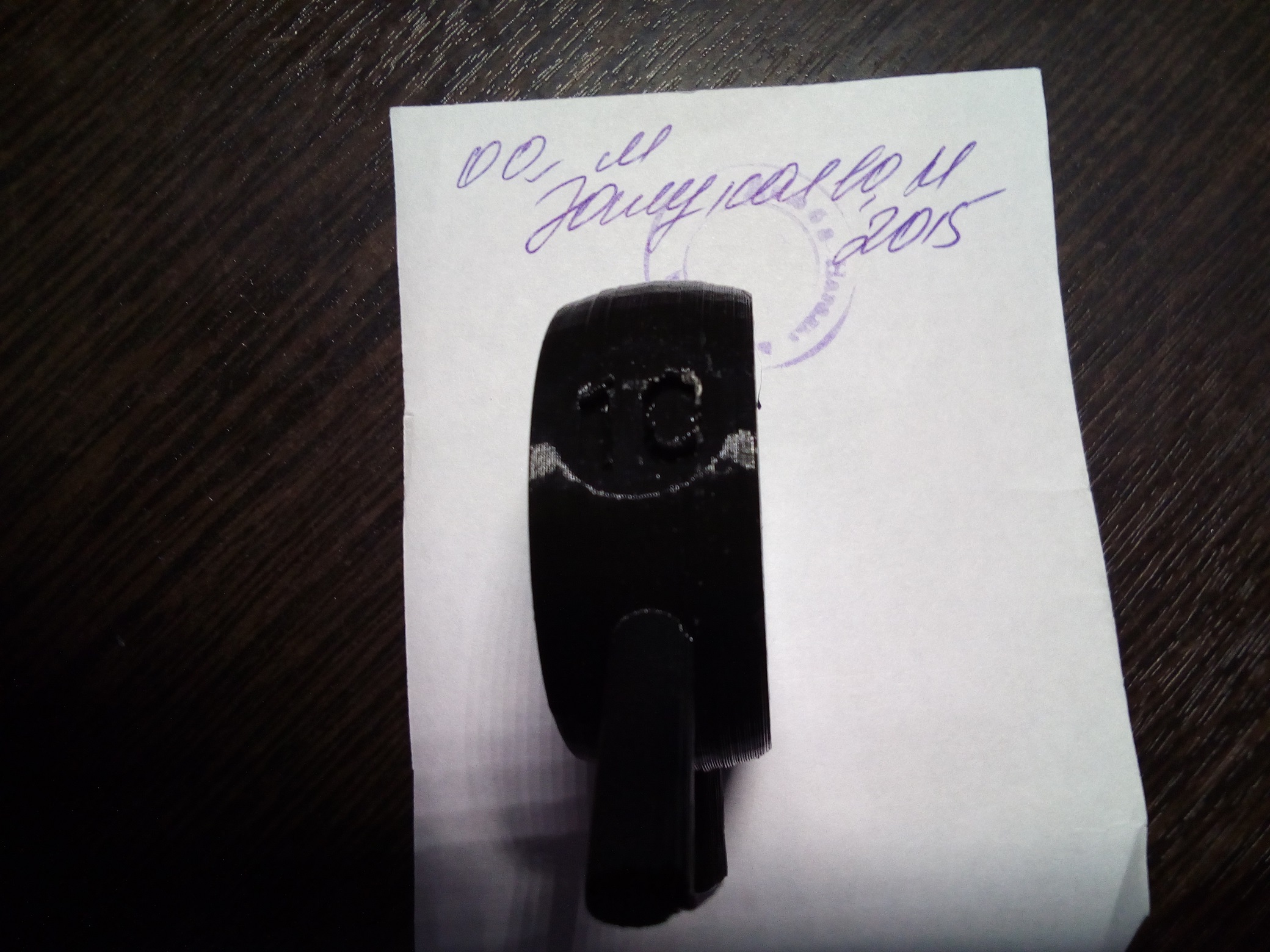

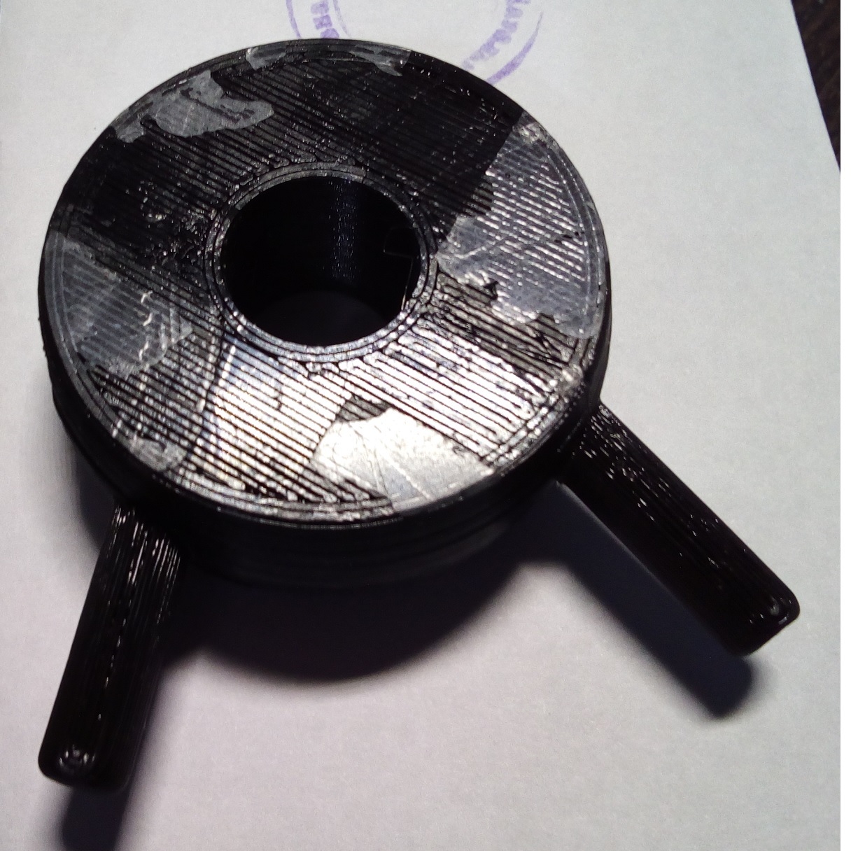

Печатал PLA от 3DQuality и Bestfilament 220/60. периметры 40 кажется, заполнение 25% на 80 скорости, 2-х сторонний обдув. Пластик сырой. Катуху ни как не могу добить черного. А еще 1/3 белого такого же сырого.

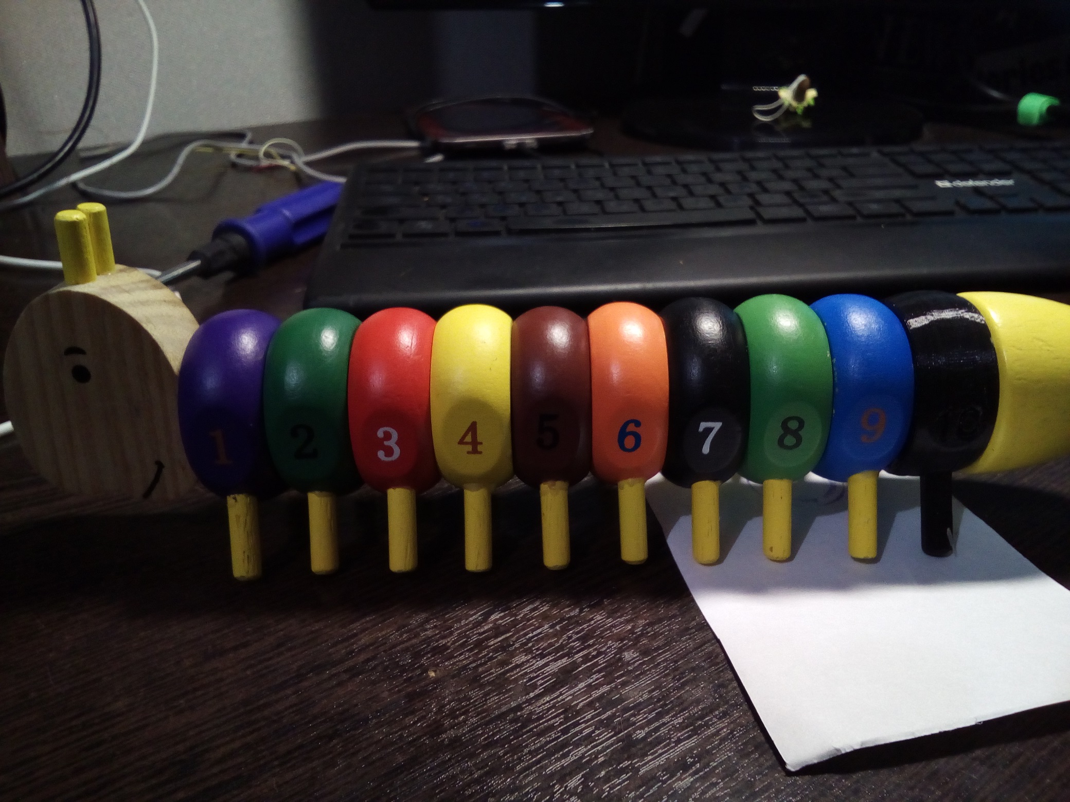

Вышел косяк с отверстием под штифт '9-ки', но его быстро пока исправил покрутив туда-сюда бокорезы. Завтра рассверлю нормально и куплю белый лак и залью цифры. Ну и косяк со скруглением. Надо было больше угла давать )
Вот так вот выручают 3D принтера в хозяйстве! А то слишком часто я стал слышать что это всего лишь игрушка... Конечно игрушка, но в умелых руках - это инструмент!
