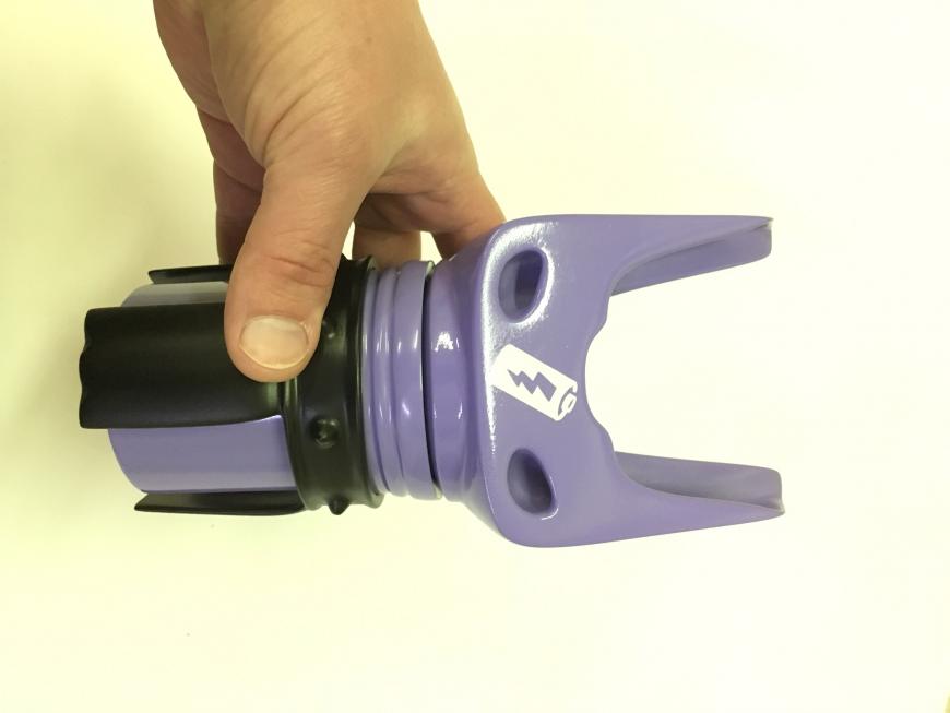

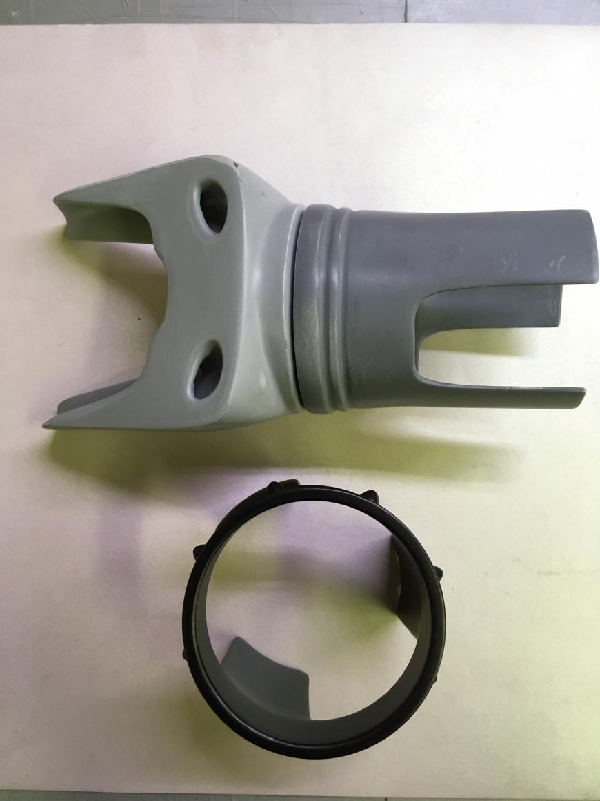

Счастливая обладательница MINI в фиолетово-черных тонах попросила изготовить держатель для Айфон, который устанавливается в салонный подстаканник на средней консоли. Модель предоставила сама и поставила задачу, согласно которой изделие должно быть заводского вида, без видимых печатных слоев.
Печать: слой 0,25, время печати минимальное, PLA
Держатель для телефона в МИНИкупер.
Далее покрытие составом МСС-6 и его обработка:
Затем окрас в цвета авто и нанесение логотипчика:
Конструкция принципиально странная, но визуально получилась приятная вещица :)
