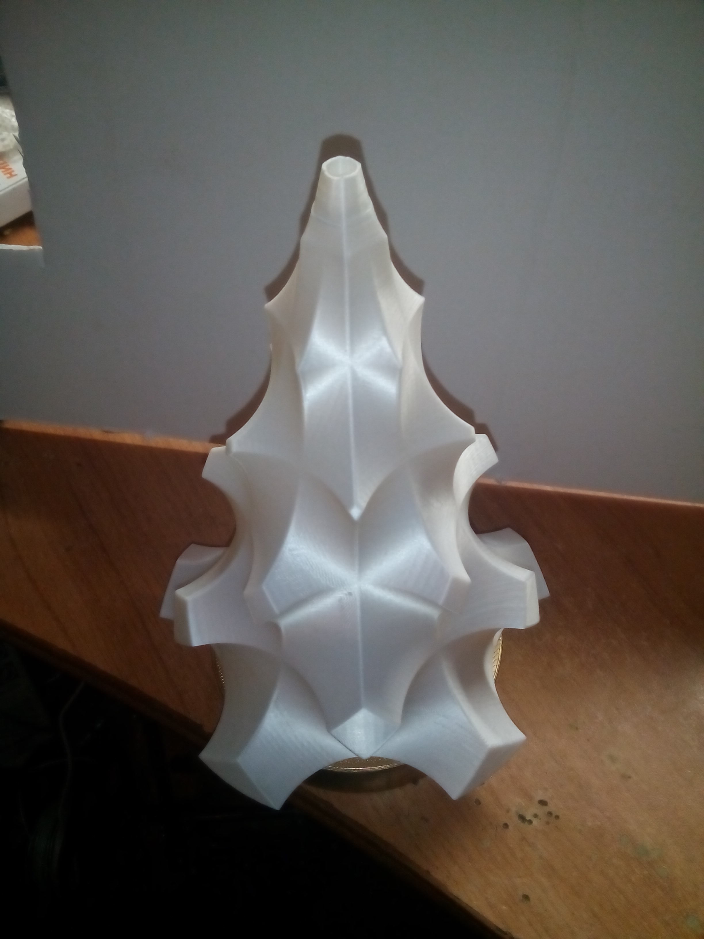

Итак. Настало время задуматься - а чего такого бы напечатать? Просто кубики или сапожки/лодочки - нифига не интересно. А какое у нас сейчас время года? Правильно - Новый Год на носу. А главное украшение на НГ - елка!
Не так давно как раз встретил на тригинверсе модельку елочки (кто-то из 3дтудейцев в своей статье ее упоминал) - вот и решил ее попробовать.
Накидал по быстрому настройки - сопло 0,4, слой 0,15, экструдер 210, стол 60, ширина экструзии 0,6, режим вазы
и отмаштабировав немного - уменьшил высоту до 200, отправил на печать...
Печатаю на зеркале с бф-2+спирт. Адгезия пластика на высоте. забегая вперед скажу - даже после остывания до 30гр пришлось поддевать края скальпелем.

Слоистость изделия ни капли не мешает, а наоборот добавляет визуального эффекта
Верхушку срезал сам - будет стоять звездочка.
Как заметно на фото, на гранях детали появляются очень красивые переливы света

Помимо красоты, заметил еще один интересный эффект - на некоторых цветах грани начинают размываться.
На 3 батарейках работает на подоконнике уже 2-е сутки.... тестирую на сколько хватит...
Итого мой вердикт: пластик очень приятный для работы, на настроенном принтере не требует (а даже противопоказана) постобработки, отлично подойдет для печати сувениров, идеально если с множеством граней - они начинают красиво играть, особенно если планируется внутренняя подсветка.
