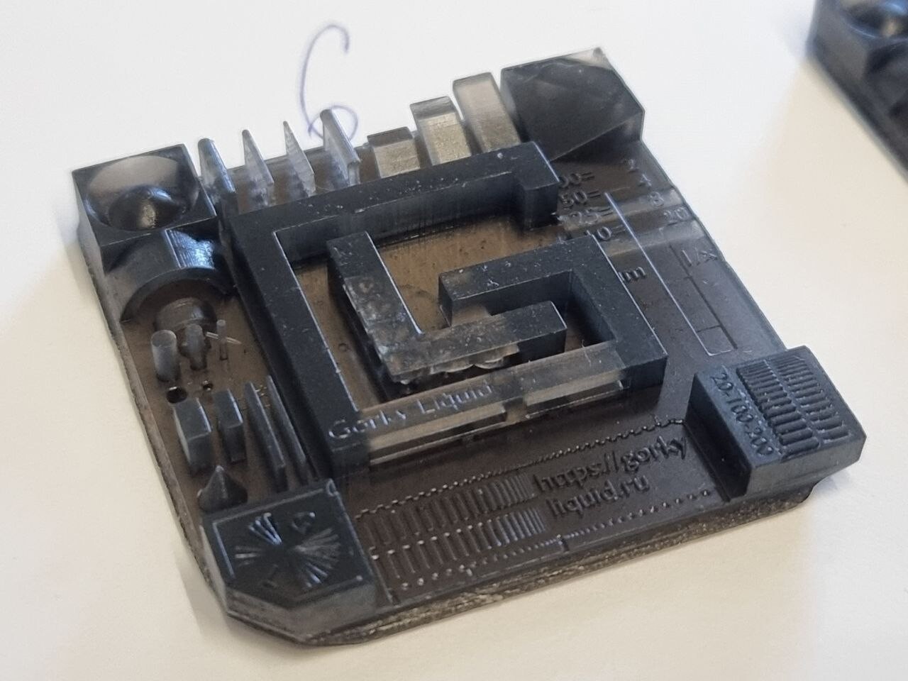

Всем привет! На своем телеграмм канале очень часто выкладываю тесты смол от различных производителей. Вот решил делиться этой информацией и здесь! Надеюсь будет кому-то интересно, а возможно и полезно!
Итак, начну с первой смолы:
Производитель - FUNCRECOL
Название - Rubber-Like Resin
Цвет - Black
Тип смолы - Rubber-Like
Обработка - IPA
Настройки экспозиции от производителя:
Обычные - 8-10 сек
Базовые - 80 сек
Настройки Elegoo Saturn 4 Ultra 12k после валидатора:
Обычные - около 6 сек
Базовые - 35-40 сек
Тесты:
Запах - 4/10 (слабо выражен)
Вредность - 6/10 (вентиляция рекомендуется)
Жидкость - 4/10 (ниже среднего, рекомендованы длительные паузы)
Детализация - 8/10 (высокая)
Смываемость - 3/10 (ниже среднего, нужно много спирта)
Твердость по шору 90А - подтверждена
Геометрия - 9/10 (очень хорошая)
Изгиб - 9/10 (очень хороший)
Общее впечатление:
Очень необычная смола, похожая на твердый силикон.
Отличная детализация, гибкость и сохранение формы при этом.
Очень плохо моется спиртом, надо прям несколько ванн.
Засвет рекомендуется делать в смеси воды с гицерином 2к1 (так называемая смесь для чернения резины)
Цвет хоть и черный но при тонких стенках больше прозрачный
Идеально подойдет для неубиваемых фигурок и которые надо много двигать
Отличная смола для резиноподобных игрушек с очень плотным материалом
