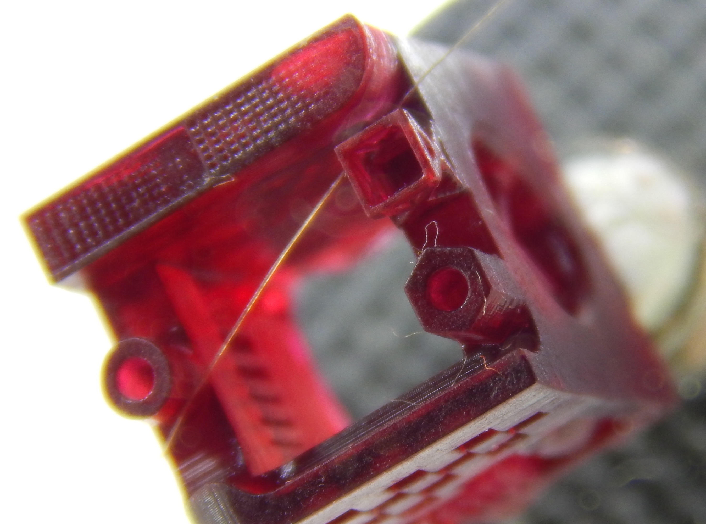

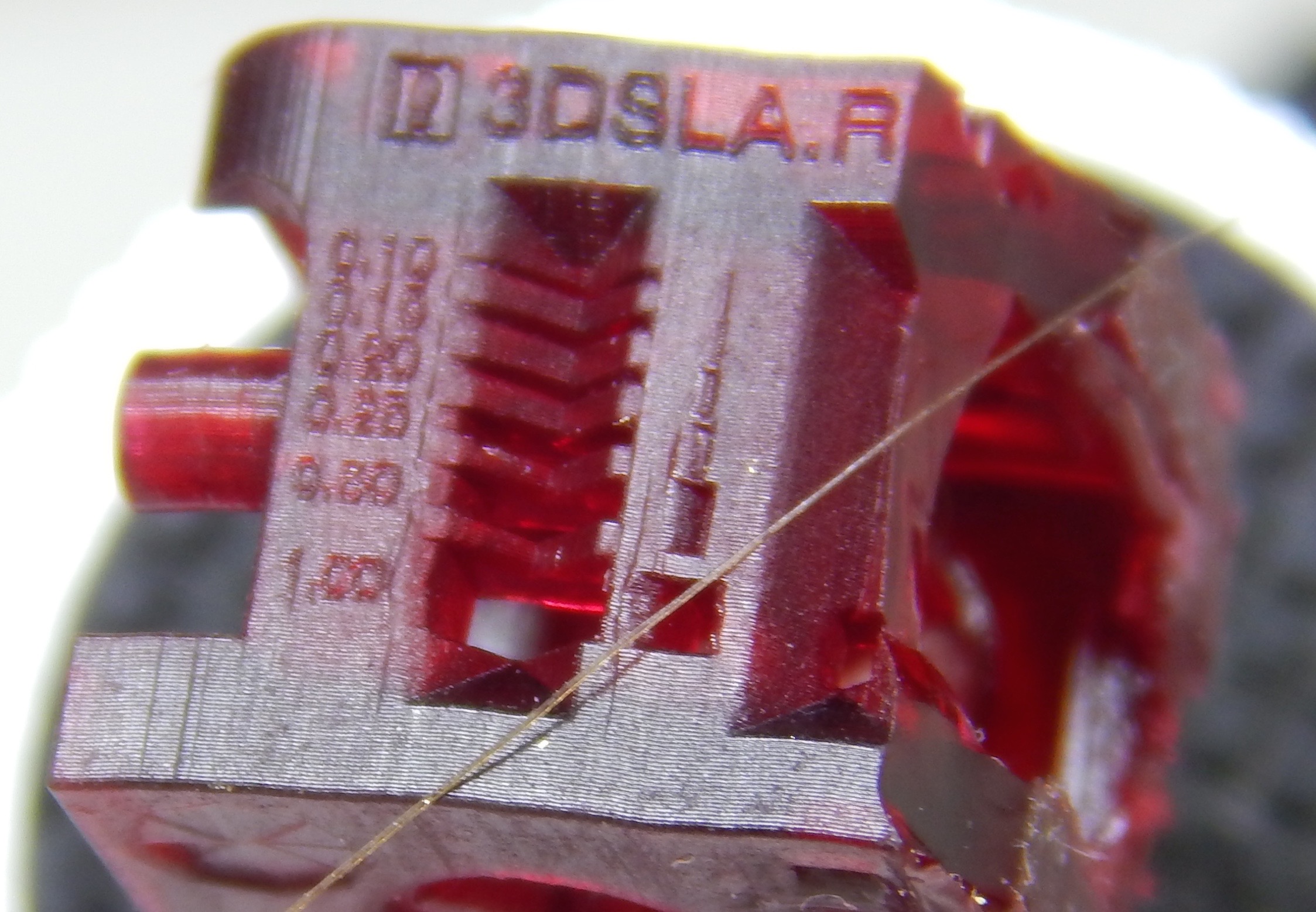

DLP печать, после апгрейда вроде начало получатся
Поле печати 50мк, слой 20мк (могу и на 2мк ну уж оч долго). Время засветки 11 сек, делей 7 сек. Время печати 4 часа. Топ даун. Пересвечивает по вертикали, попробую уменьшить экспозицию. Уже на подходе Распберри для NanoDLP, Пленка тефлон для создания нового принтера с гибкой ванной. Эксперименты с CLIP бросаю, проблемы с промоинами так и не удалось побороть, лучше я подожду несколько часов ,зато гарантированно получу качество. Успехов всем
