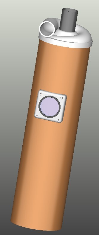

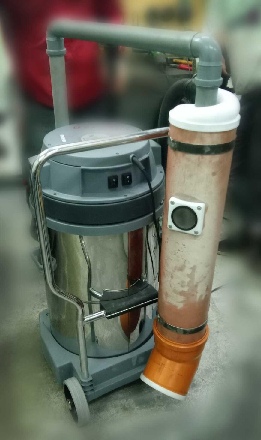

Циклон-насадка на 160 миллиметровую стандартную пластиковую трубу. Быстро, дёшево и отлично работает. Не стал искать готовые решения и "слепил" (не без помощи сотоварищей по работе) циклон на пылесос из того, что было под рукой. Может кому будет интересна моделька, пишите, скину.
Пластик всё тот же - PET-G от Hi-Tech Plast , принтер 3DoN, параметры печати - 245/80/сопло-0,8/0,4/55.
