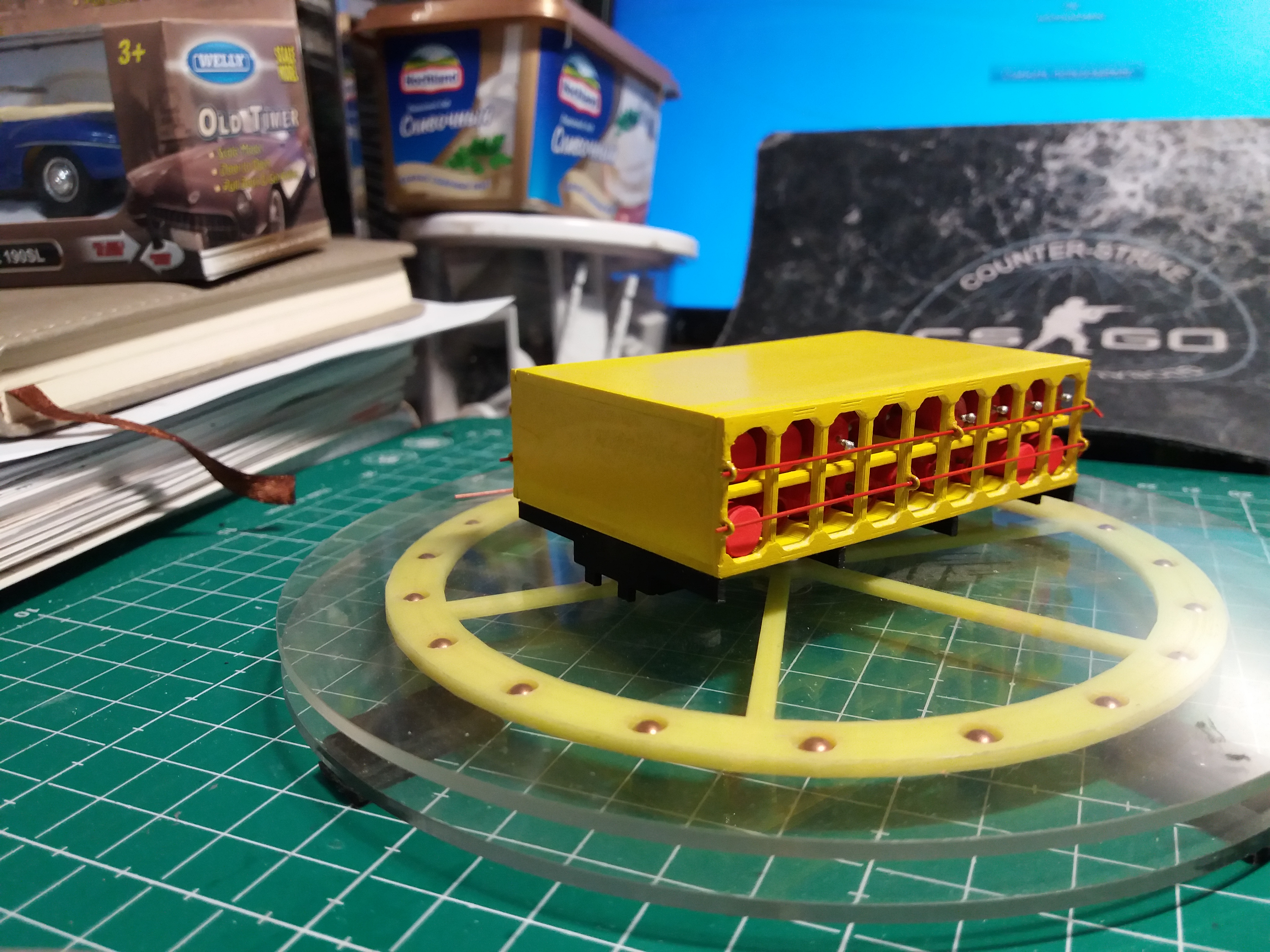

клетка для перевозки газовых балонов
Вот закончил начатый несколько месяцев назад проект.
Проект затянулся по нескольким причинам, во первых искал как можно болле тонко сделать разделители между баллонами, но все равно сделать тоньше чем 1,2 мм не получилось из за этого чтобы кузов не вышел из расчетных размеров пришлось отказаться от одного столбца баллонов.
В реальной машине в одном ряду должно быть 10 шт, а у меня получилось 9 шт. Так же в старых клетках есть еще вертикальные трубки , была идея сделать из проволоки, но тогда возникли бы проблемы с креплением.
В итоге подсмотрел что на современных машинах на днище делают трапециевидные разделители, так и было решено сделать.
Ну и последняя проблема в штырях которые удерживают баллоны, в итоге ушки были сделаны из проволоки диаметром 0,6 мм
Но все таки решения были найдены в итоге получилась вот такая надстройка
