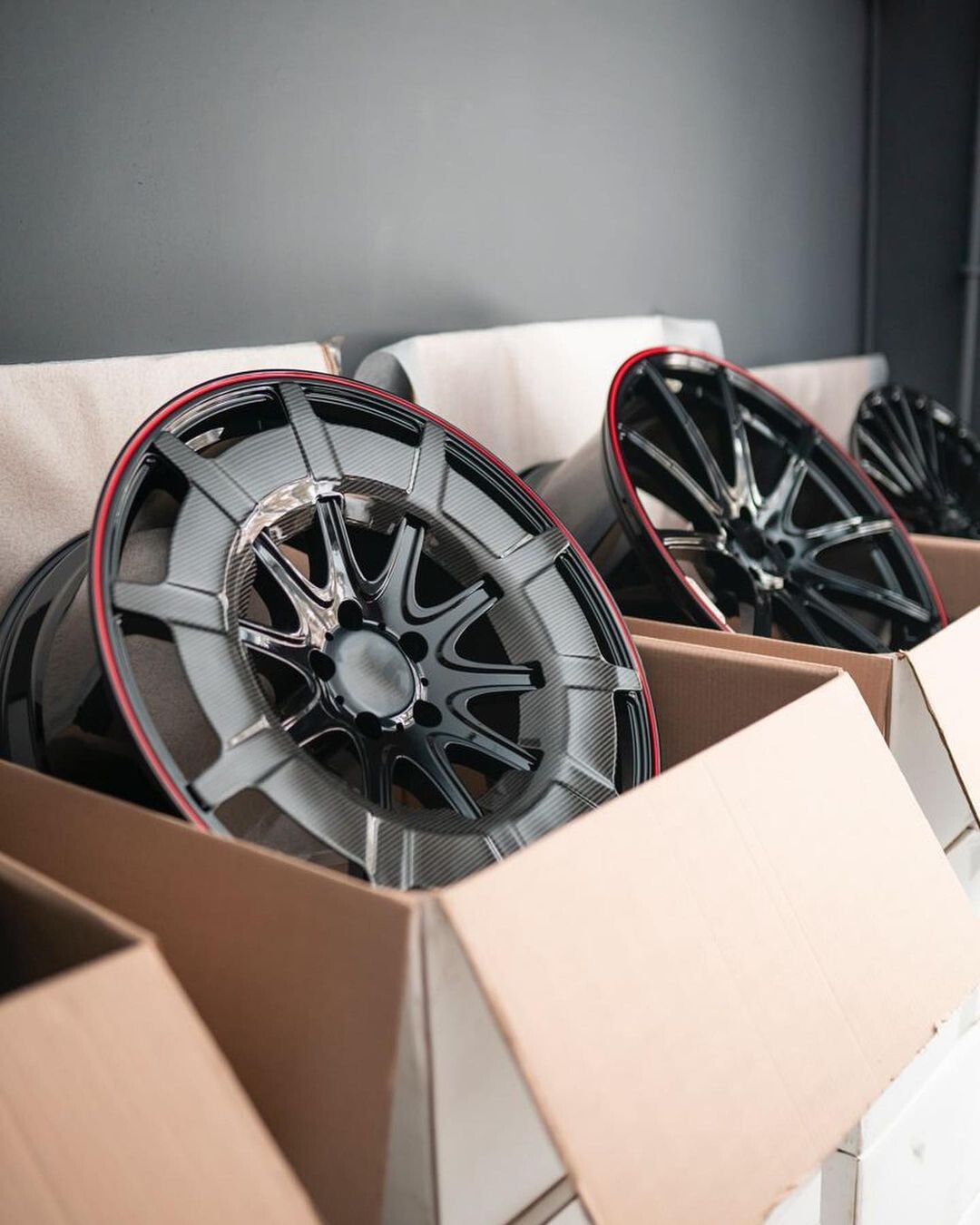

На примере этой накладки на диск было сделано следующее:
1. По фотографиям была смоделирована накладка на диск. 3D-модель разделили на части.

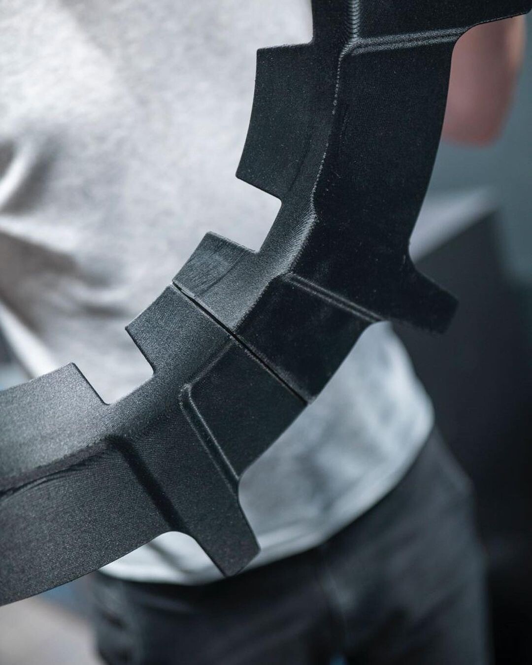

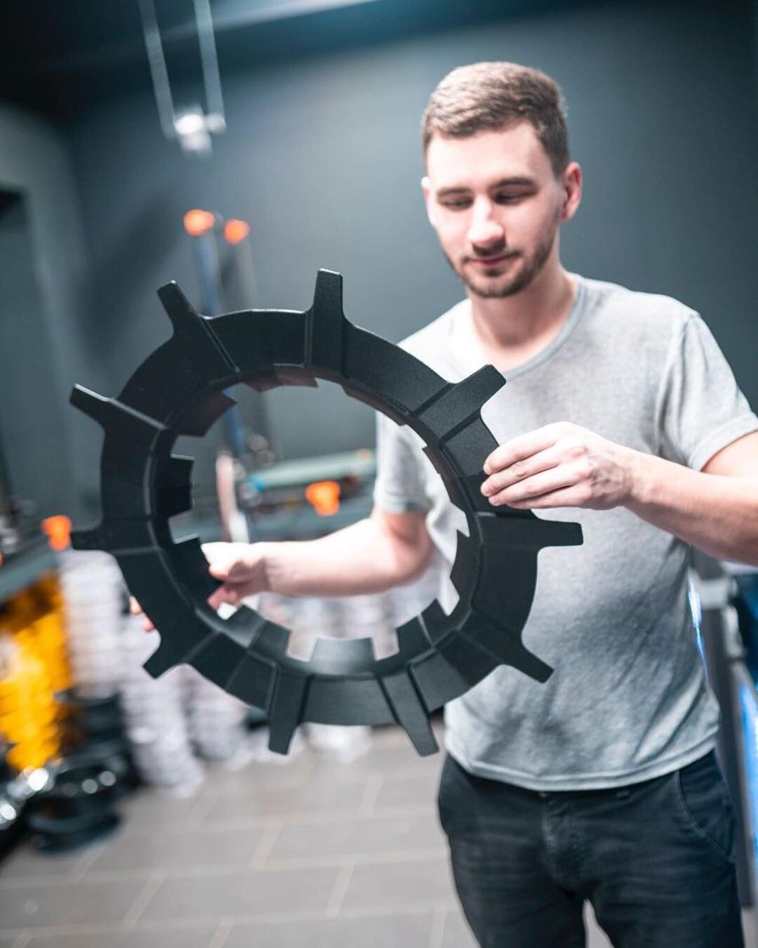

2. 5 частей накладки напечатали из композитного пластика.
3. Заказчик склеил все куски между собой смолой.

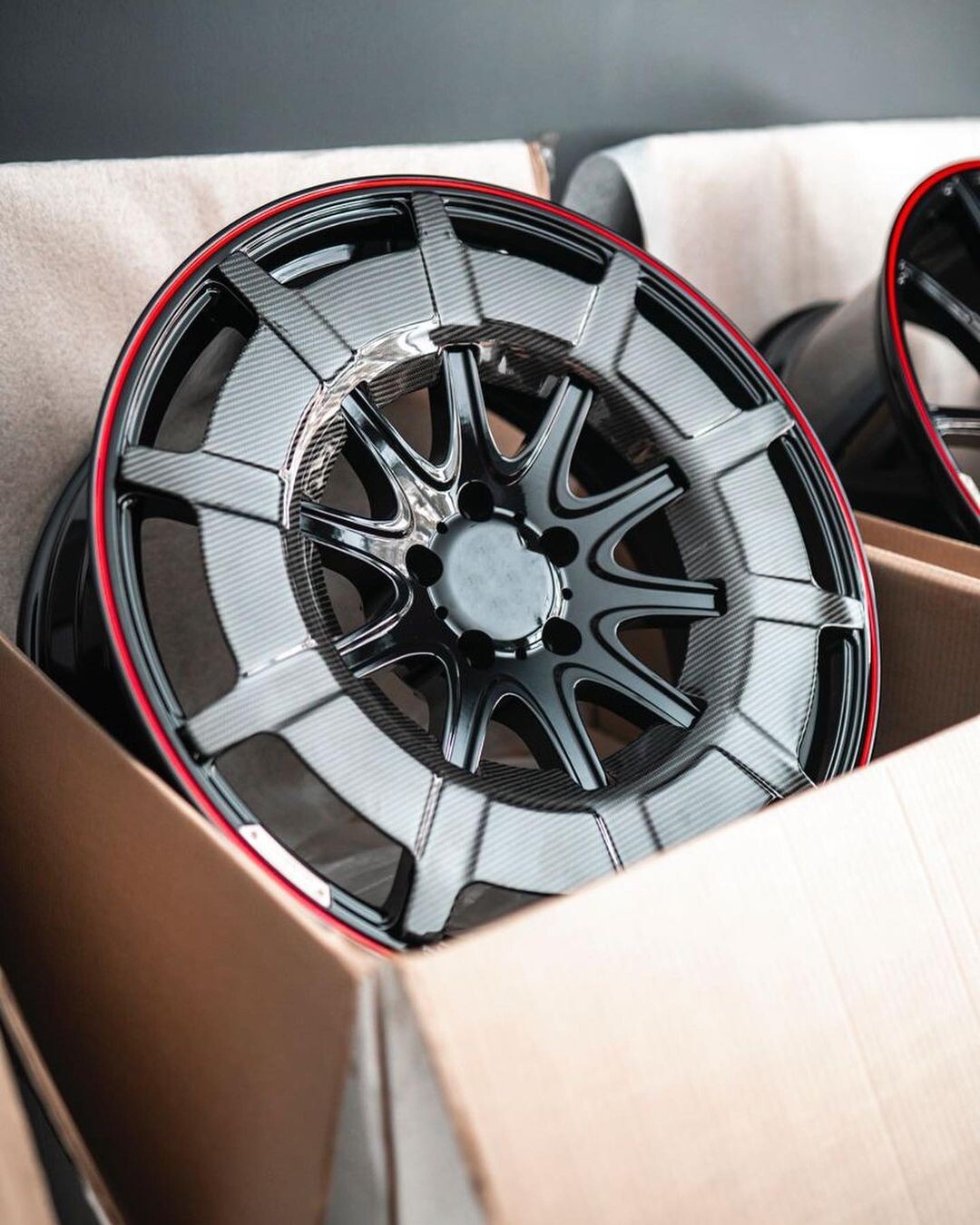

4. Снял матрицы с напечатанной детали.
5. Изготовил накладки из карбона.
Наша компания занимается только печатью, все последующие этапы выполняет сам заказчик.
