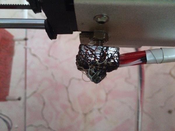

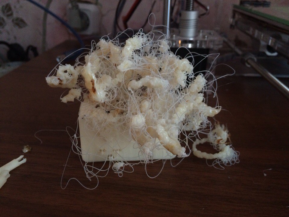

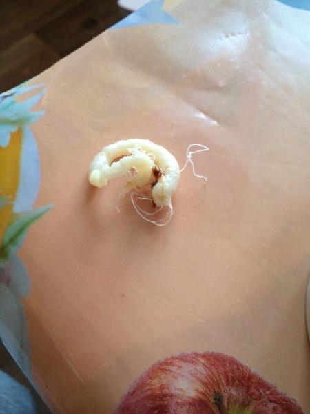

азатот или как из милого BMO вышел монстр.

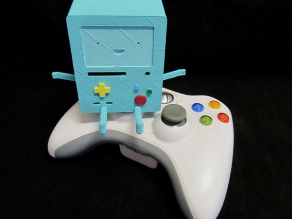

вторая и еще более неудачная попытка создать милого робота Бимо из мультсериала 'Время приключений'
печатал из абс. без обдува. на скорости 50. с температурой 230 и столом 100. 0.3 сопло.

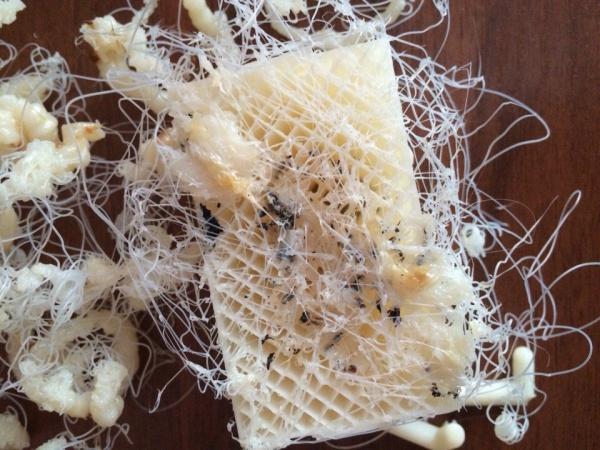

не могу понять почему именно с этой моделью такие проблемы.
остальные печатаются нормально.

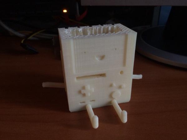

кадры как из фильма ужасов. мне подсказали, что это азатот. какая-то жуткая штукаличинки прям какие-то : в центре видно углубление , как-будто сопло туда опустилось. пока не понимаю что и почему. первая печать так же не завершилась нормально. причина похожая, намотало на сопло пластик. проделал дырку в его теле под карандаши. хотя наверное и можно было бы просто напечатать крышку ему и склеить. а вот , что хотел получить : ссылка на модель : http://www.thingiverse.com/thing:105051
не могу вспомнить где видел описание данной проблемы. буду рад, если направите. у меня мысль, что пластик виноват, так как он стоял месяц или больше не закрытый в пленку.
