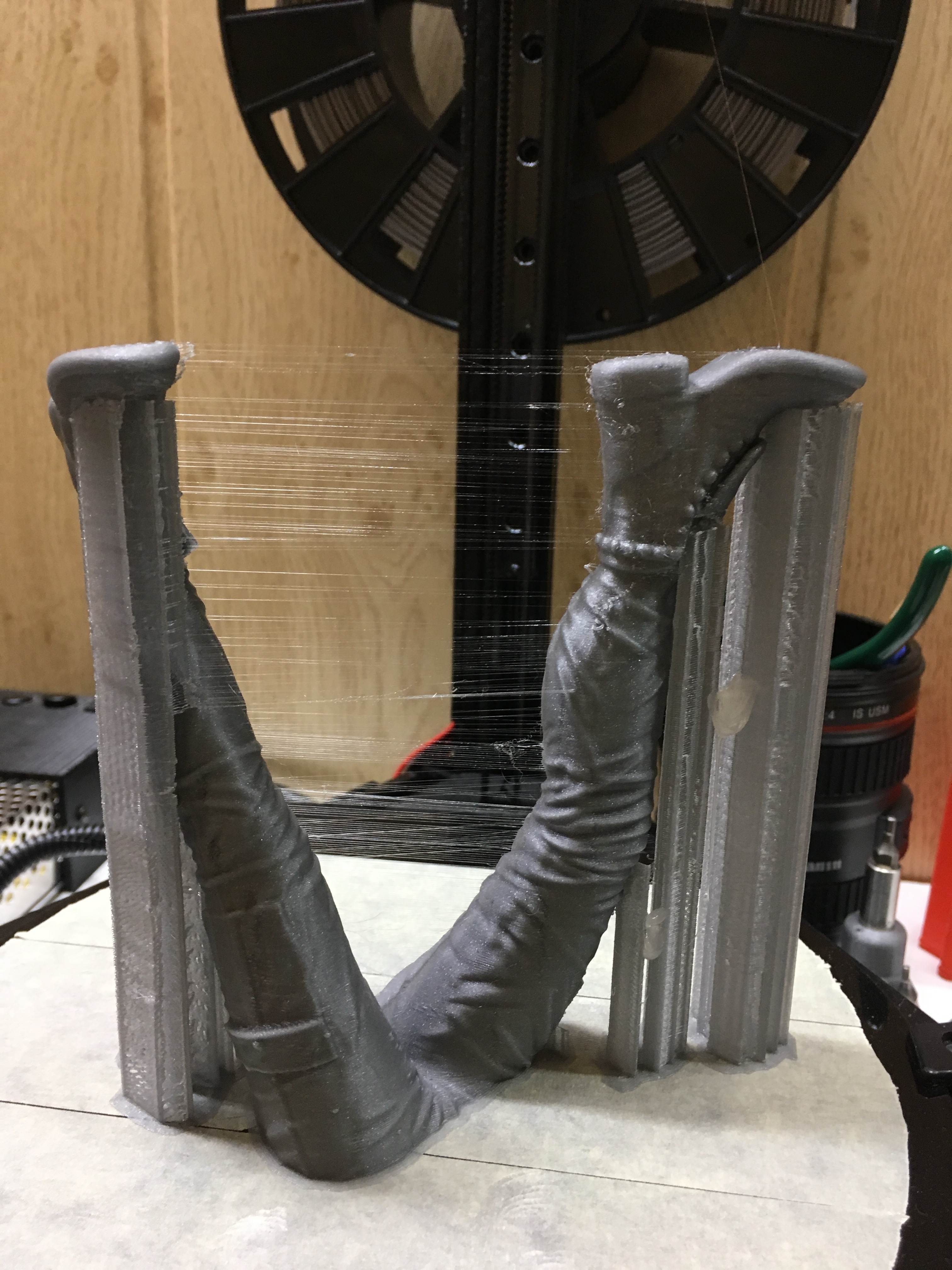

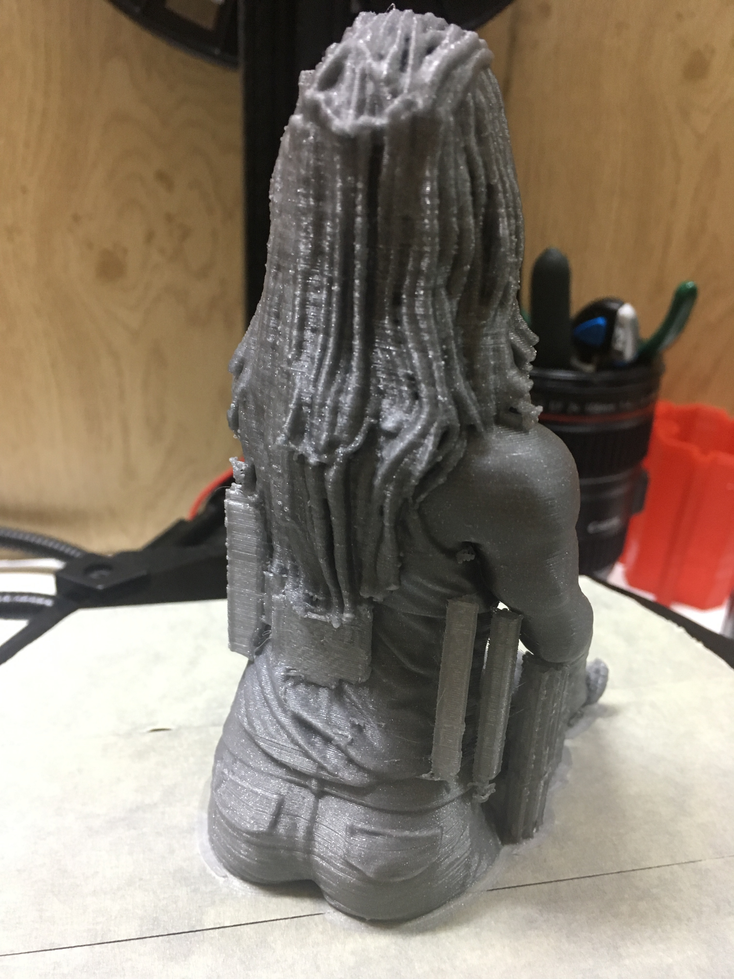

Для удобства пришлось печатать частями предварительно порезав модель. Печатал пластиком PLA фирмы REC сопло 0,4 слой 0,2 температура 200 скорость 90 мм/с.
Подарок для поклонника сериала 'The Walking Dead'

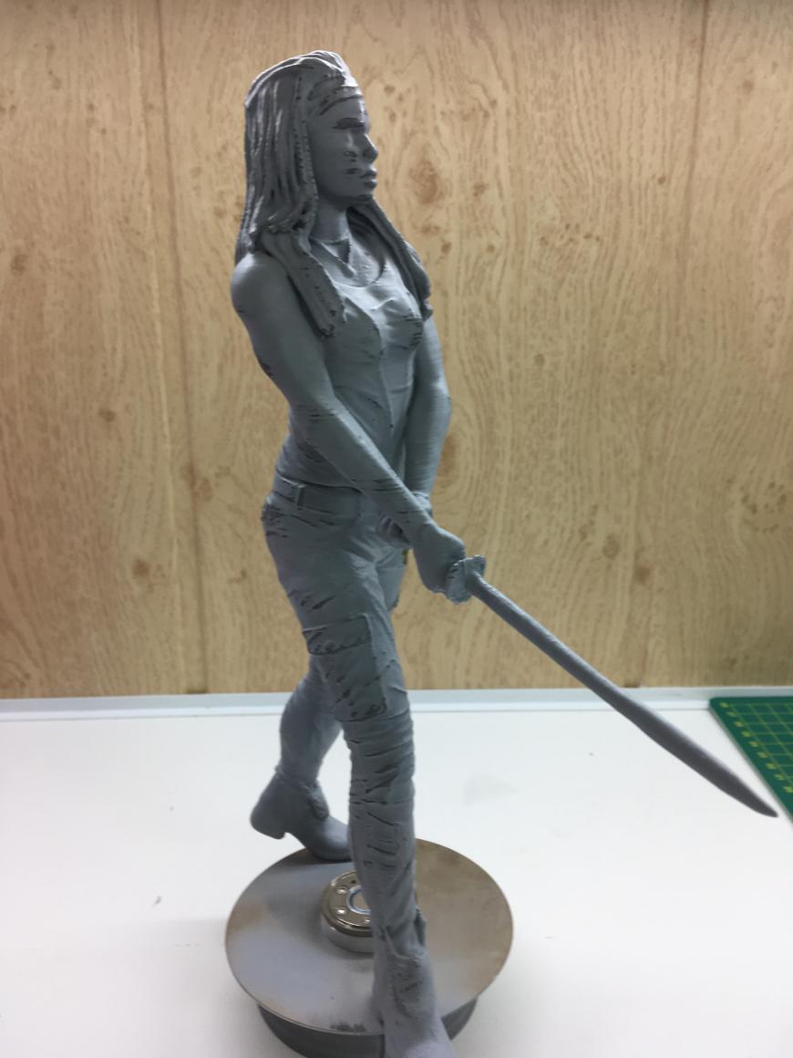

Дальше как обычно самый долгий процесс: склейка, шпаклевание, обработка, грунтовка модели.

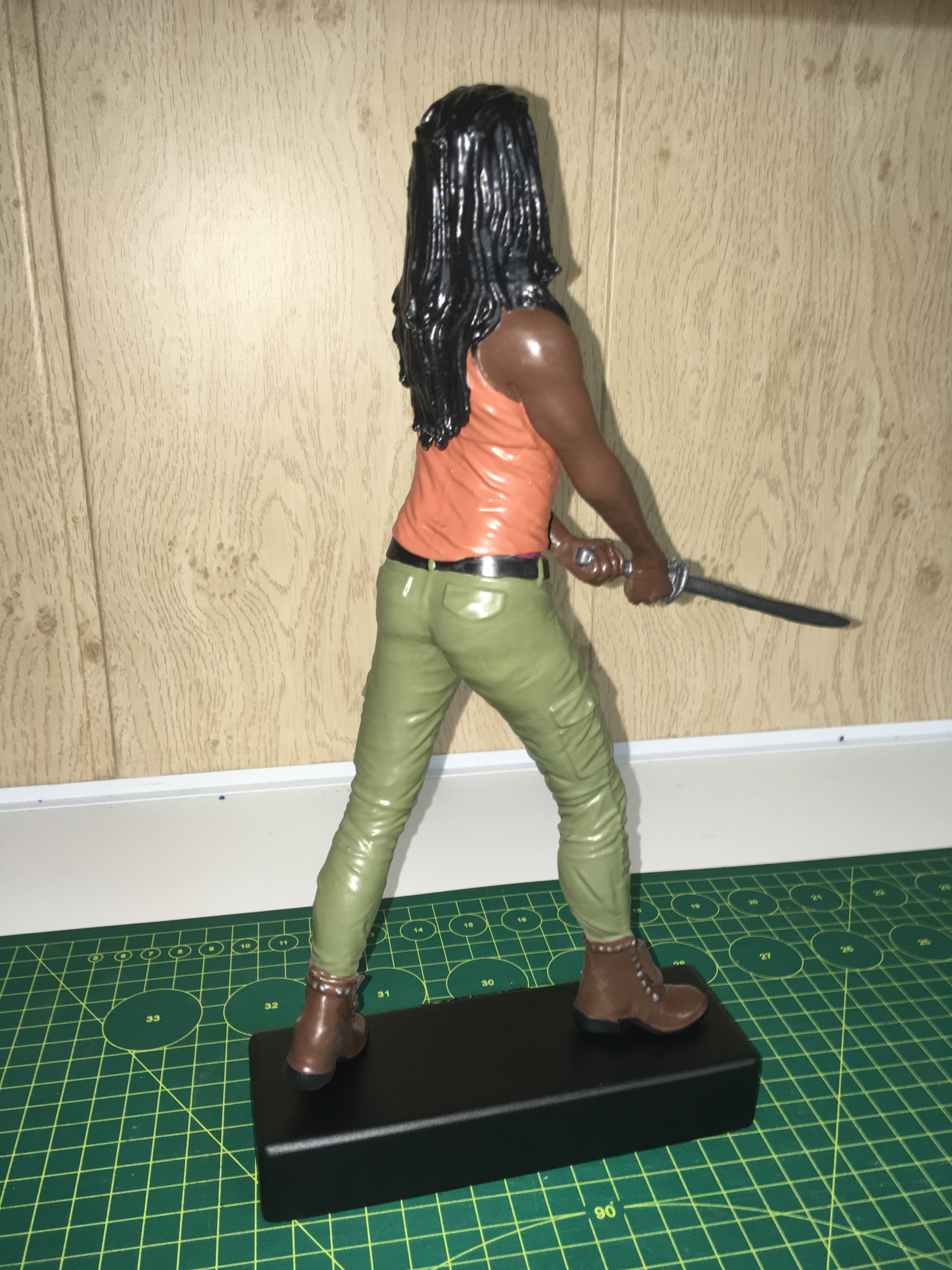

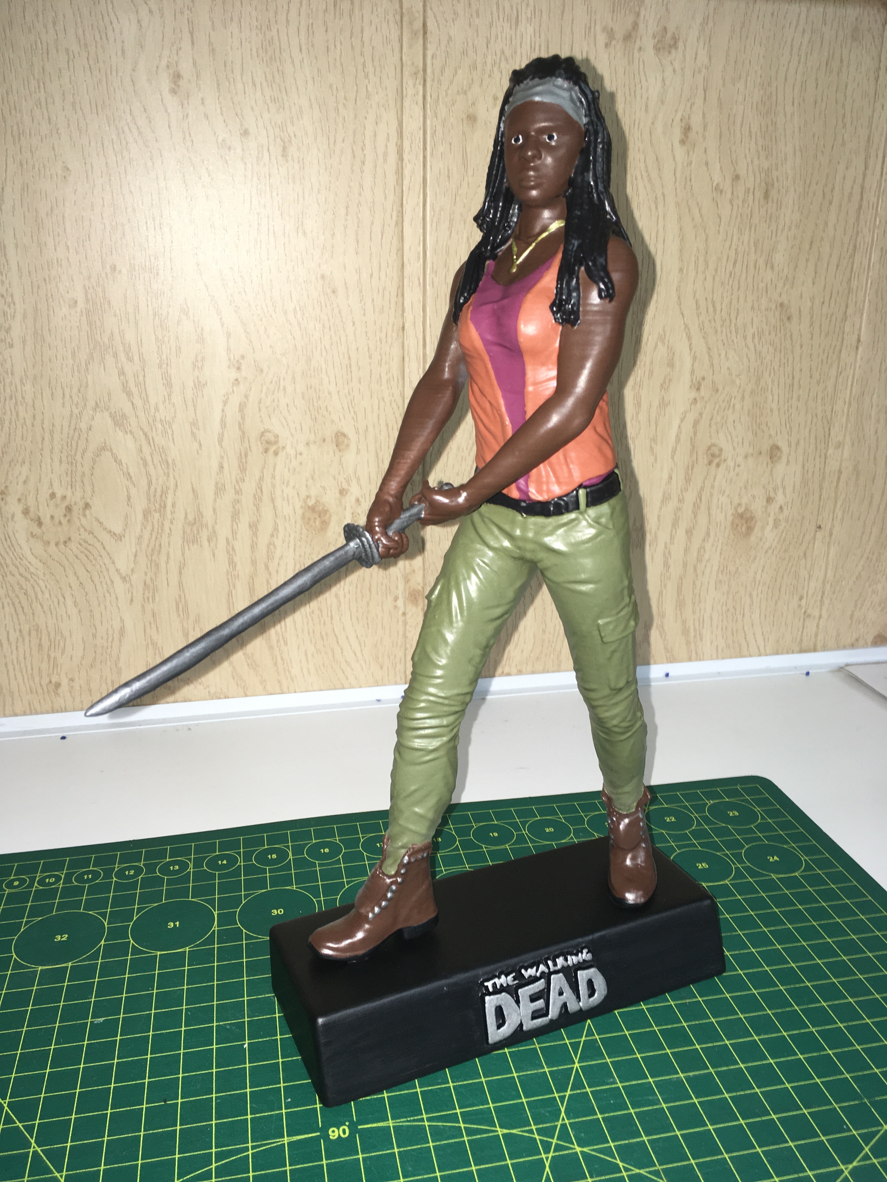

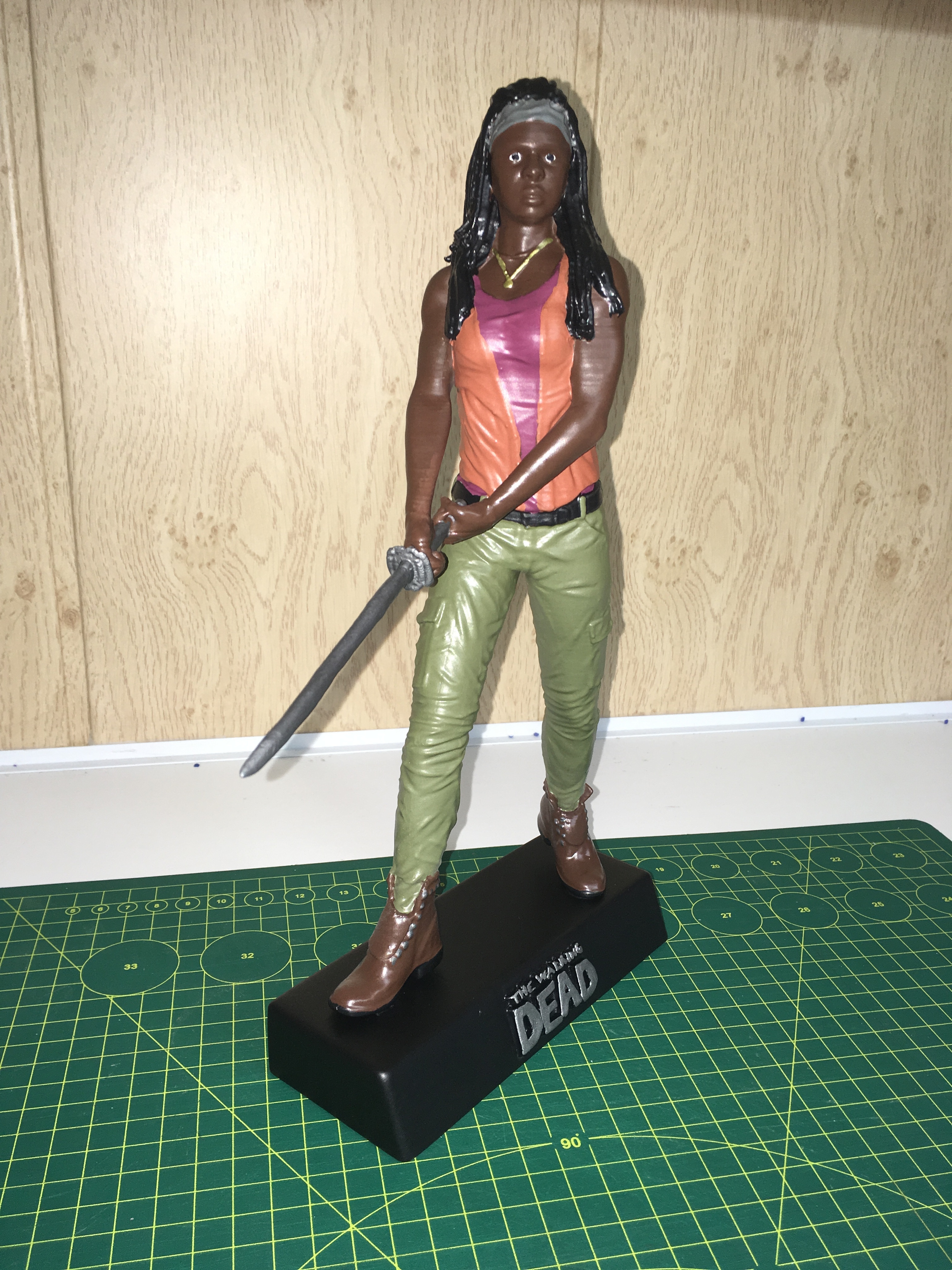

Ну и самый приятный процесс покраски модели и конечный результат.
Высота получившейся модели 33 сантиметра.
