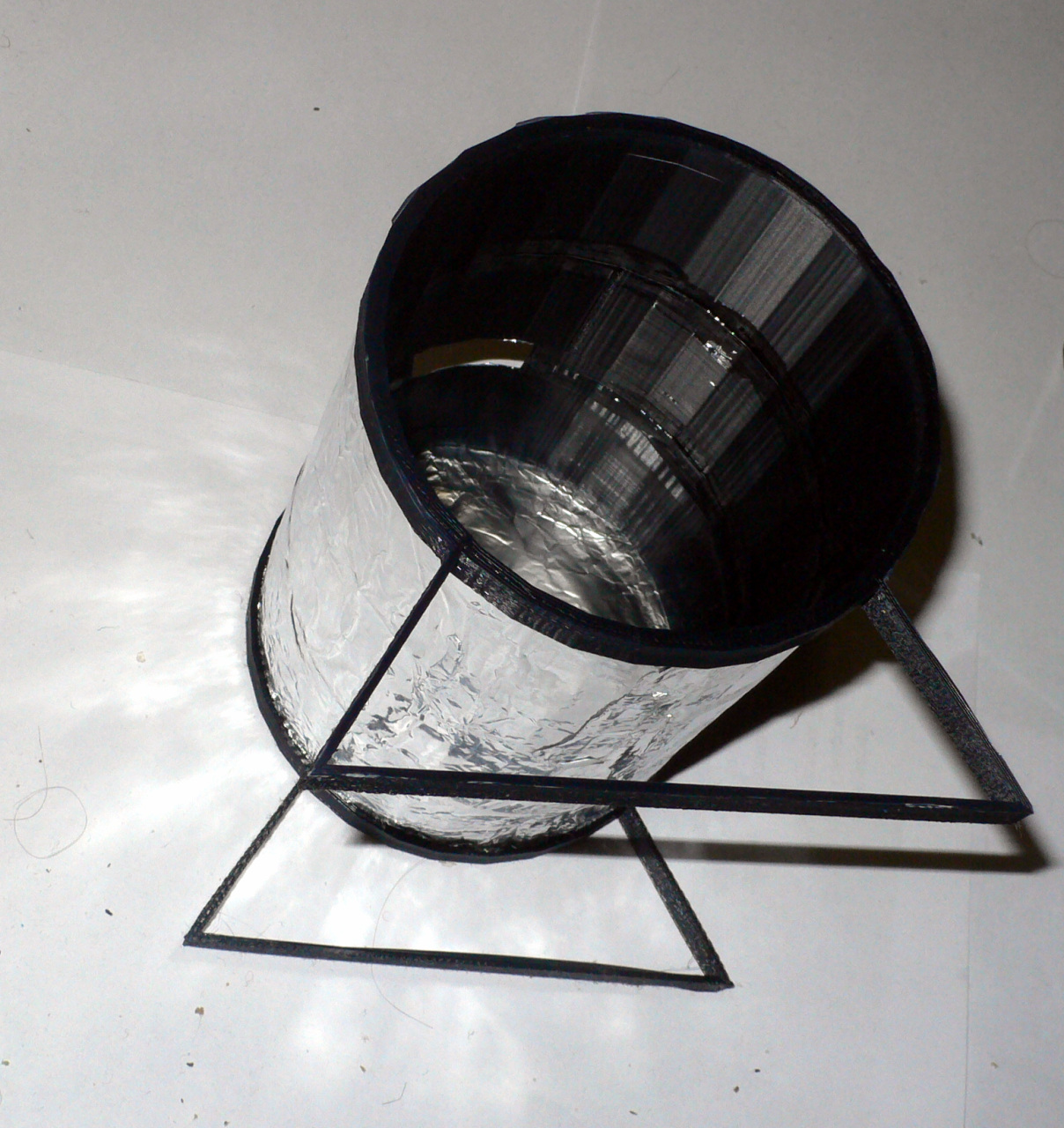

Cantenna, она же Банктенна
Одна из простейших конструкций, которую можно, в принципе, изготовить и из пивной банки, и её не надо паять: достаточно воткнуть на нужную глубину "свисток". Но для нашего диапазона не так-то просто подобрать подходящую по размерам банку: нужно найти пиво в литровой жестяной банке, что в деревенских условиях сложновато. Поэтому я набросал модель и напечатал её. Пришлось разделить цилиндр на три части: во-первых, целиком он не проходил в ограничения моего принтера по высоте, во-вторых, я рассудил, что при печати высоких тонкостенных деталей могут начаться проблемы, приводящие к деформации. Получилось следующее.
Сегмент с вырезом - 2шт.
3D и 3G: печатаем антенны
Сегмент без выреза - 1шт.
Стойки - 2шт.
Напечатал (слегка упростив для скорости):3D и 3G: печатаем антенны
Обклеил цилиндр фольгой и собрал:3D и 3G: печатаем антенны
Всё, антенна готова.
Конечно, усиление у неё не ахти (3-6dBi), но при такой простоте изготовления и применения, как говорится, чего вы таки из-под неё хотели? Тем не менее она нашла своё место в одном из соседских домов: там модем не ловил практически совсем, разве что в хорошую погоду, а с ней стабильно находит сеть и выжимает из неё 1-2 Мбит/с.

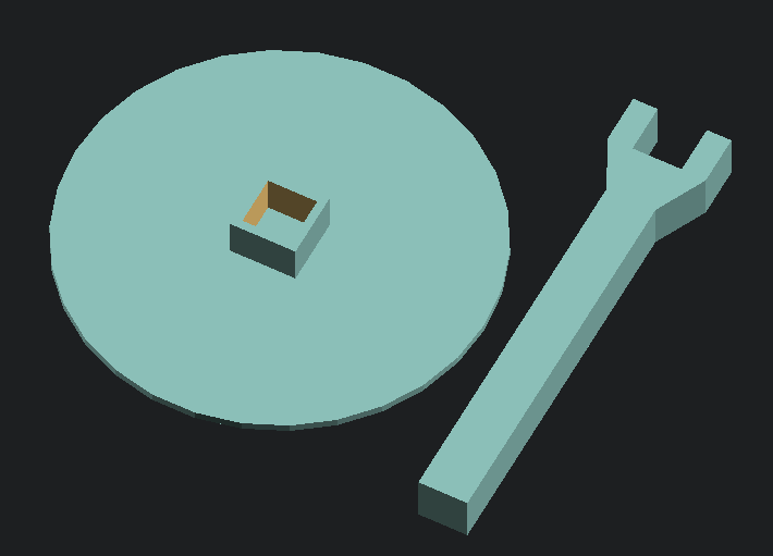

Yagi, она же Уда-Яги, она же волновой канал
Эта антенна "масштабируемая", то есть её можно удлинять для получения лучшего усиления. Изготовление её относительно непростое, важно соблюдать размеры, к тому же, придётся рассчитать и изготовить согласующий трансформатор ("балун"). С размерами нам и поможет 3D-принтер.
Нарисовал 6-директорную, как раз влезает на стол. Усиление должно быть примерно 10-12dBi.
Остаётся нарезать и согнуть соответствующие элементы из проволоки и "вписать" их в шаблон.
Я же сделал вариант попроще: нарезать и согнуть проволоку по размеру я могу и руками, напечатал только продольную штангу ("бум").
3D и 3G: печатаем антенны3D и 3G: печатаем антенны
Директоры и вибратор из медной проволоки вставляются в отверстия и при необходимости фиксируются клеем.3D и 3G: печатаем антенны
