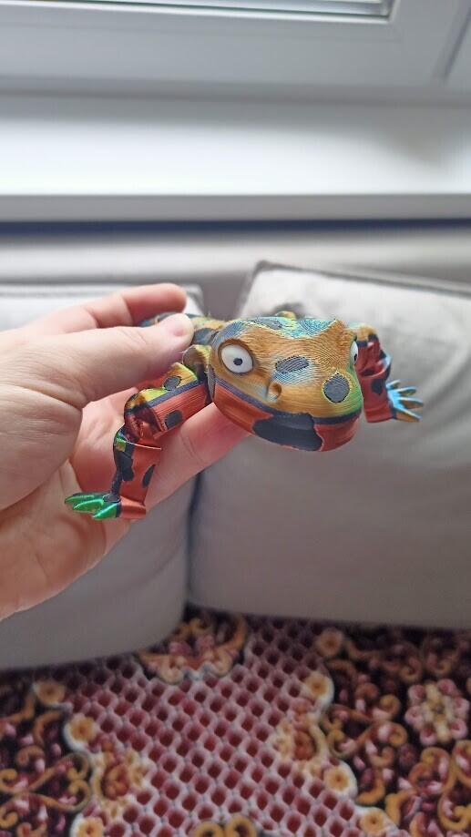

Цветной принтер это весело, нет, конечно, можно стоять рядом и подсовывать пластик разного цвета, но печать будет полосами, а я в прямом смысле нарисовал глаза этому парню
ну и понятно что о каком то рисунке, меняя пруток, не может быть и речи

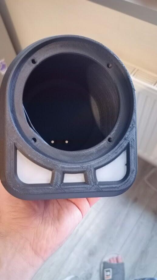

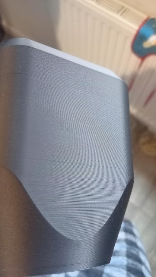

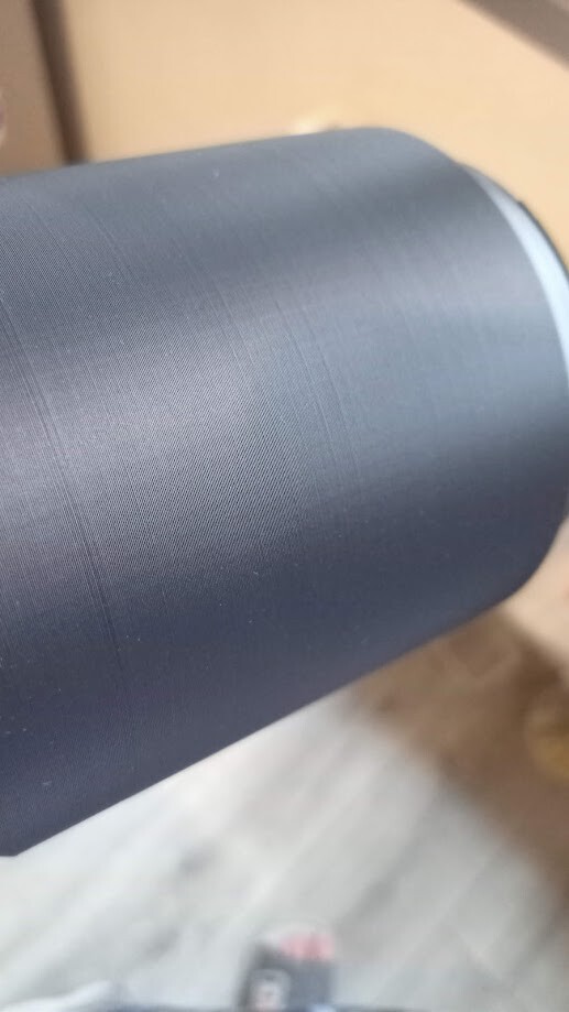

Сам принтер, за вычетом маленьких глюков, как то корявая парковка головы, когда ендстоп срабатывает уже после того как голова принтера начинает скривляться, уперевшись в угол принтера, и всего в таком духе, работает хорошо, печать достойна денег за пластик, слои плотные и ровные, есть некоторые огрехи, но я думаю что пластик слегка подустал, за столько лет на полке, хотя, подсушил в ACE
хотя, как уже замечали, передавливает немного (меня устраивает, прочнее будет)
