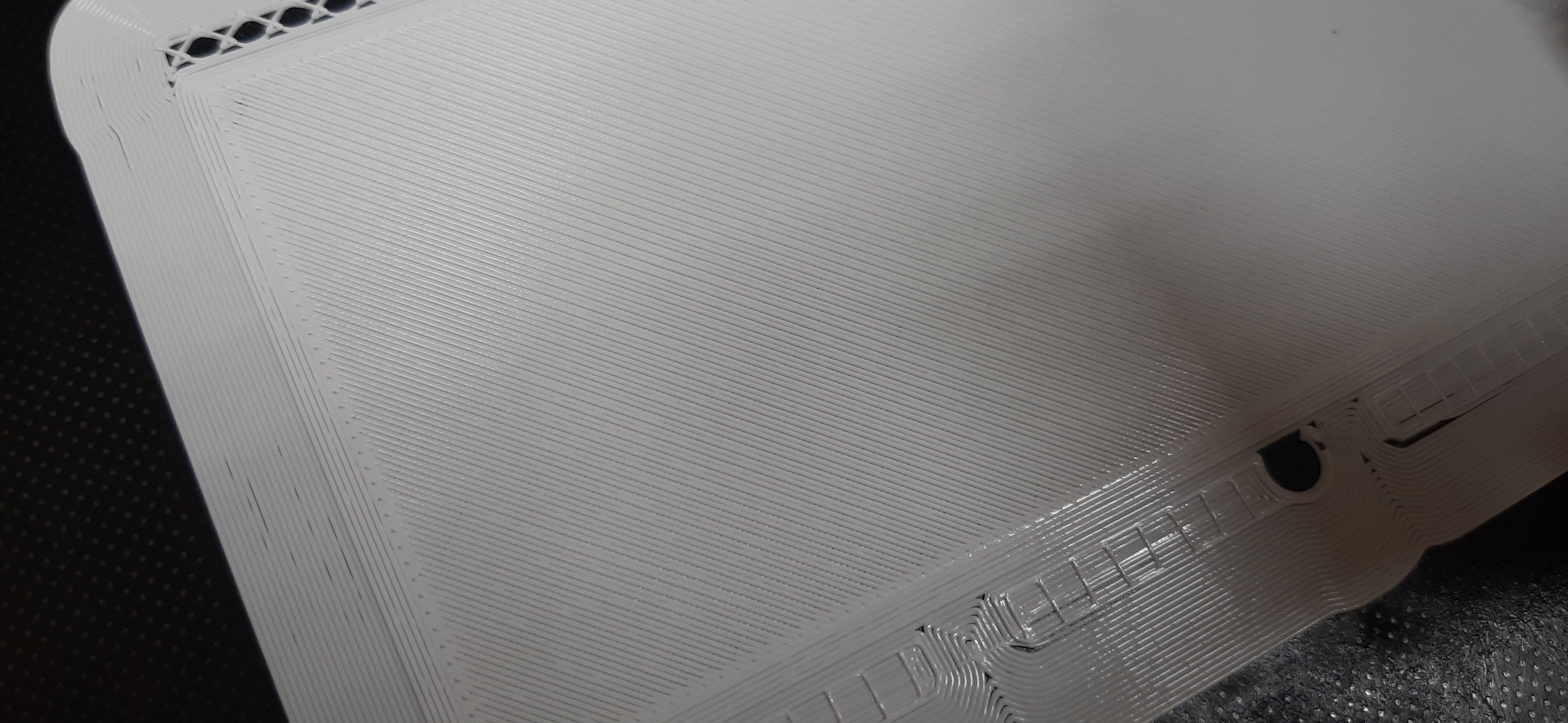

Всем привет!

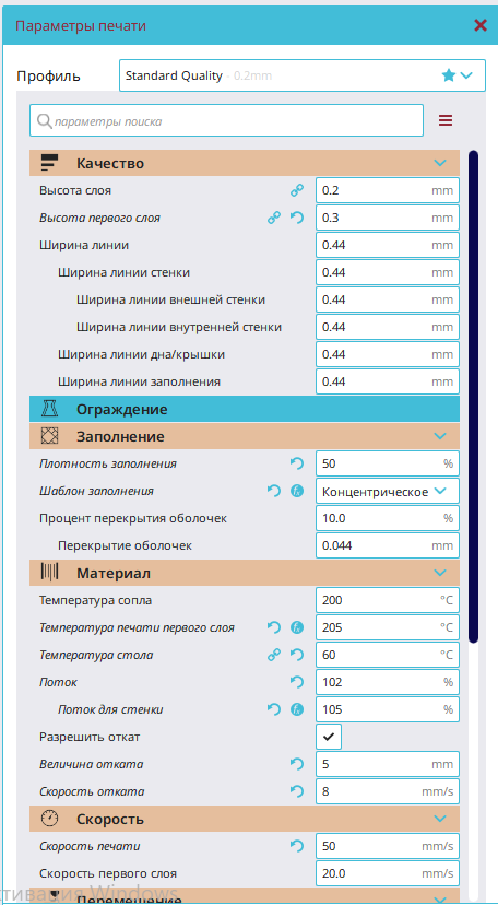

Принтер Creality sermoon d1, слайсер Creality slaiser 4.2 (таже самая Cura).
Пластик PLA производства SEM, по замерам толщина 1,64мм.
Не могу победить зазоры между линиями, линии печатаются с зазором, стенки расслаиваются.
Пробовал увеличивать поток до 110%, качество упало, снаружи признаки перекструзии, но на заполнении все равно линии с зазором. Пробовал поток 102% и 105% не помогло.
Стол откалиброван.
Слева тестовый куб напечатанный пластиком из комплекта принтера(пробник) Толщина по замерам нити 1,74-1,78. Справа пластик SEM толщина по замерам 1,64.
