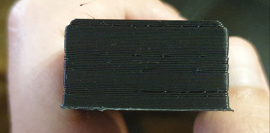

Доброго времени суток! Господа, есть проблема. Во время печати почти всегда в хот-энд застревает именно PLA. В наличии Ender-3 в котором была заменена плата на SKR 1.4 Turbo (сейчас стоит самая последняя прошивка с GitHub). Точно так же был заменен и сам хот-энд на DDE от TriangleLabs. Изначально в стоковом виде принтер прекрасно работал с PLA. После замены экструдера и платы проблем с ABS Pro/ABS+ тоже не было. Как только перешел на PLA то пластик просто начал застревать в сопле. Выглядит оно так что мотор пытается продавить пластик, не может, идет проскальзывание шестерни и щелчок. Хот-энд уже 2 раза перебирал. После старта работает примерно минут 20 нормально. Дальше начинает застревать. Причем в определенный момент может нормально дальше пойти (без вмешательства). И потом опять застрять. В результате экструзия может сильно страдать. Начиная от маленьких пропусков и до полной остановки печати (хот-энд не может выдавить пластик). В качестве слайсера использую Cura. С проблемой воюю уже второй месяц. Подскажите пожалуйста куда копать и на что смотреть. Спасибо!
