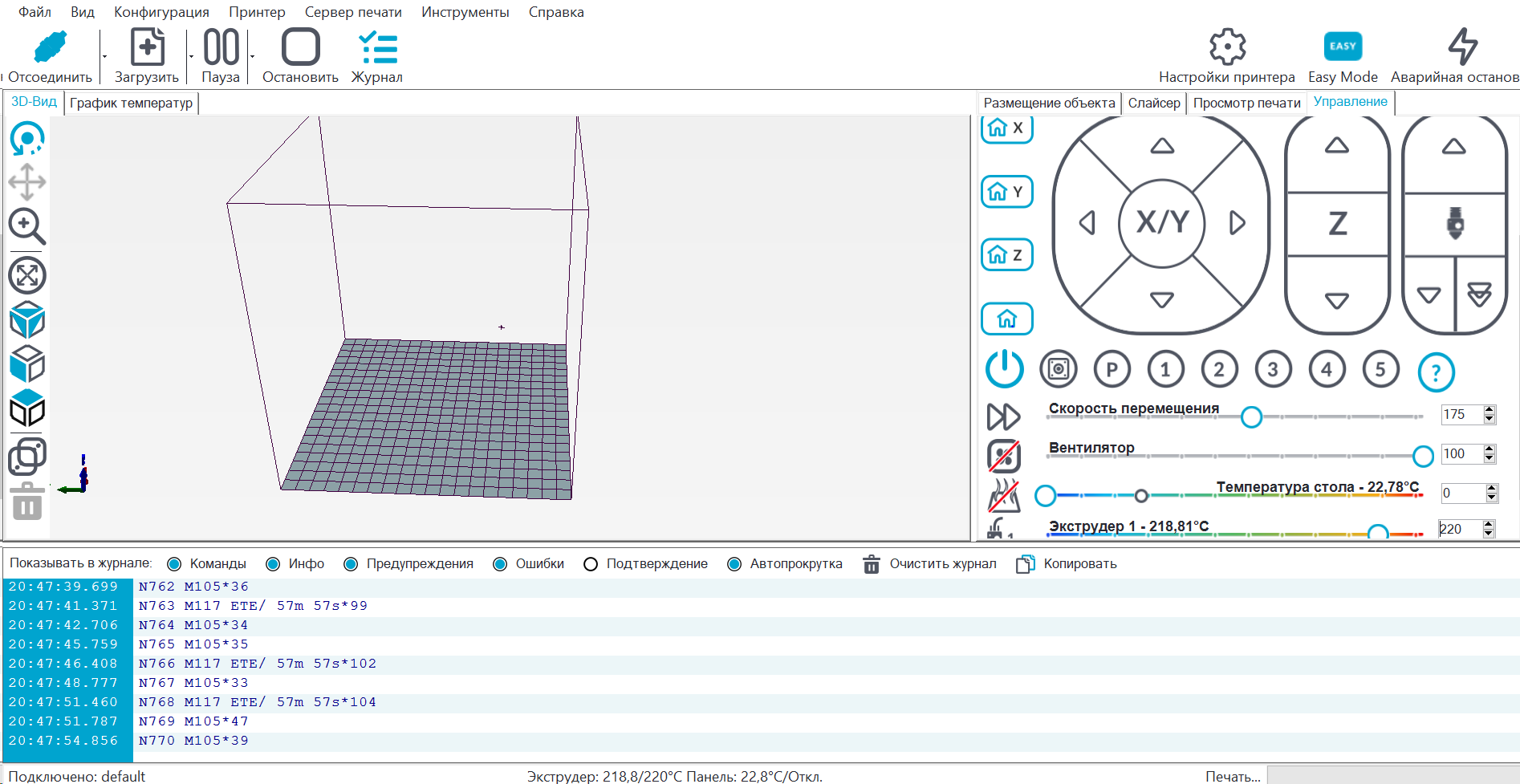

Доброго времени суток!
Была проблема выгорела старая плата на китайском аналоге Prusa i3 (плата была Melzi) Была закуплена новая, я ничего не понимаю в прошивке и программировании, поэтому парнишка продавший мне ее залил туда "стандартную прошивку Tronxy. Все переподключил и настроил основные настройки в Repetir, запускаю печать, но принтер остается в режиме паузы и даже не прогревает экструдер. Можно запустить прогрев руками, тогда не добирает 2-5 градусов до нужной температуры и долго тупит, если звезды сойдутся то начинает печать (2-5 градусов не добирает до любой температуры в независимости 220 или 280).
В чем может быть проблема и желательно объяснить как для отсталого!
Спасибо!
Прикладываю картинку с кодом, он всегда на повторении...
