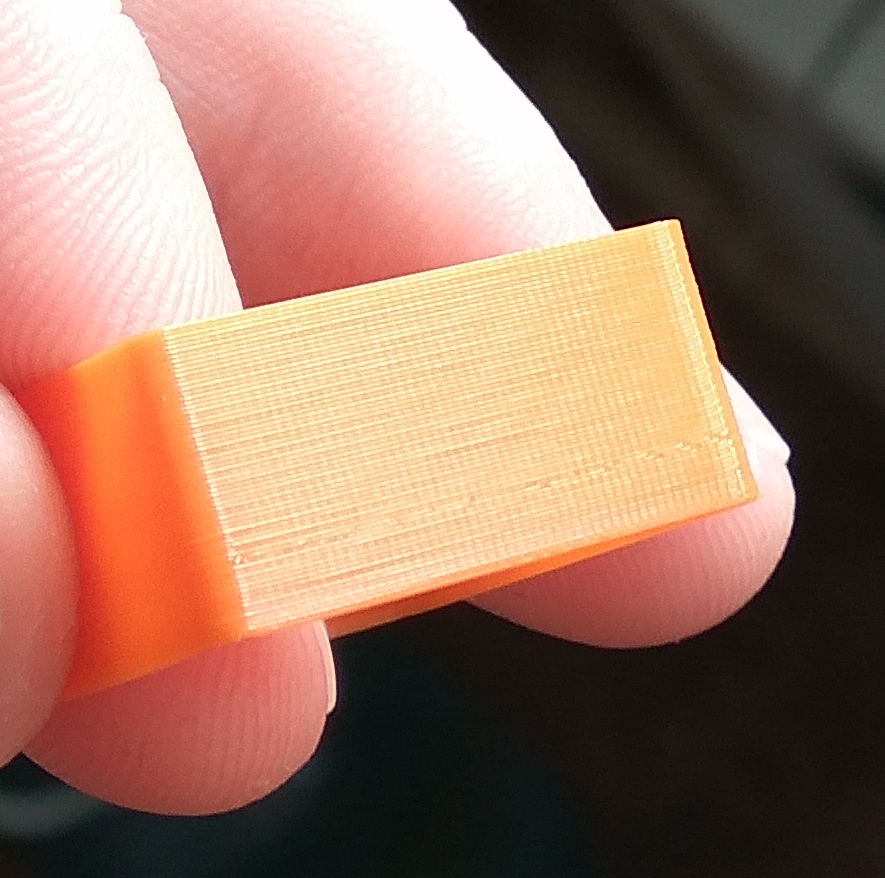

Z воблинг
Здравствуйте. Недавно собрал свой первый принтер и все бы хорошо, но никак не могу победить одну проблему - воблинг. Уже несколько раз все перебрал, но результатом недоволен. Используются гибкие муфты. Вал двигателя и винт расположен с зазором. Винты сверху ограничены, но не жестко. На данный момент если шевелить ось X, то люфты рукой не ощущаются, щелчков не слышно, но чувствуется как работает демпфер (гибкая муфта). Помогут ли две гайки на вал с пружиной между ними? Убирать гибкие муфты? Может кто из гуру даст совет? Прилагаю немного фото с телефона.
