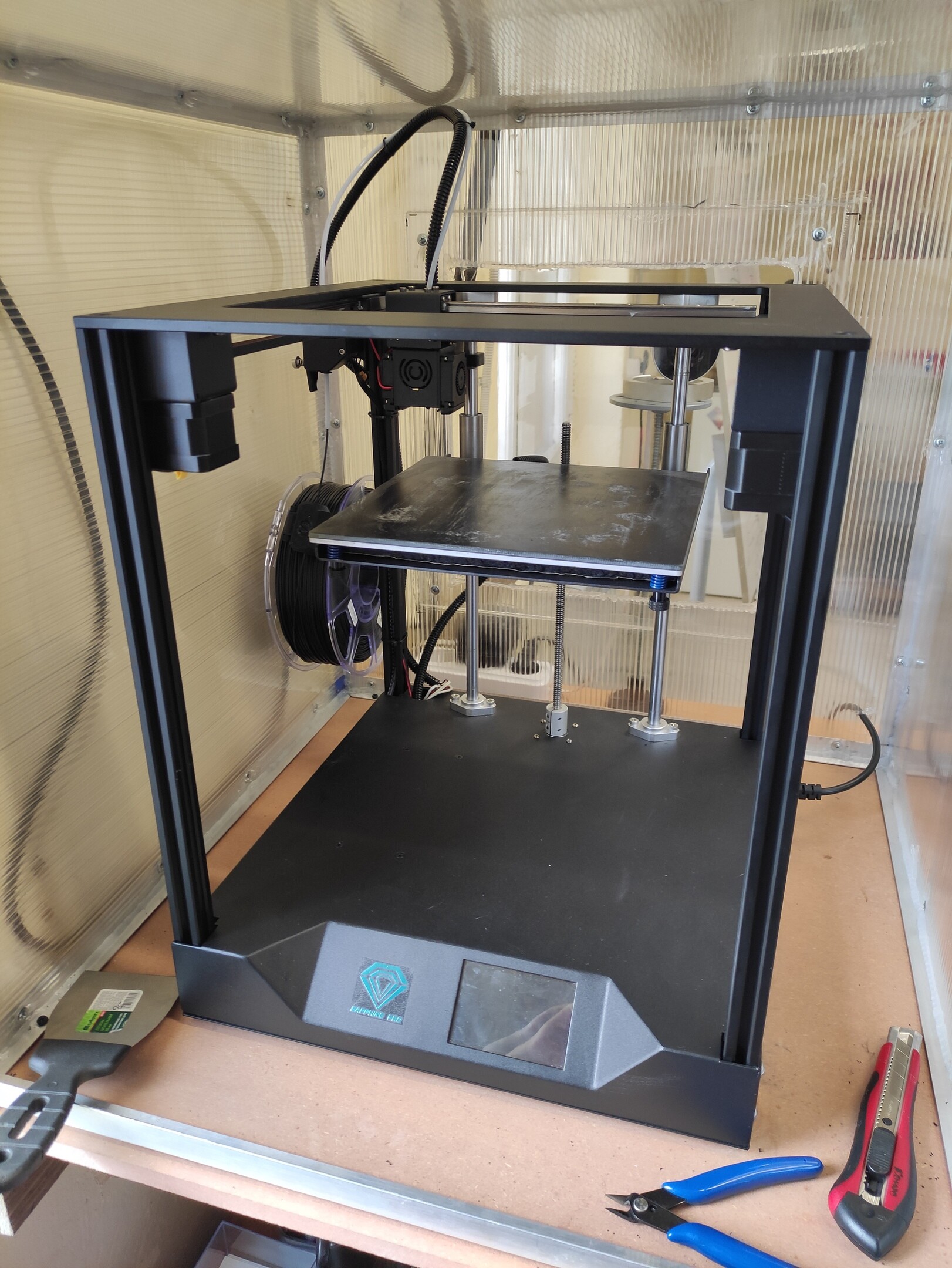

Добрый день Всем! Пытался найти готовый ответ, но все предложенные в других постах и рубриках ответы и советы не помогли.
Собственно сама проблема: Сильно выгибает основание модели при печати ABS пластиком.
Конфигурация: Принтер - Two Trees Sapphire Pro
                            Температура печати - 230
                            Температура стола - 100
                            Скорость печати стенок - 30
                            Скорость заполнения - 45
                            Тип прилипания к основанию - подложка
                            Количество слоев подложки - 3 слоя
                            Обдув детали - 0
                            Пластик - ABS+ от Sun Filament черный
                            Для лучшего прилипания использую лак для волос
                            Принтер находится в кубе из поликарбоната для предотвращения сквозняков.
Ссылка на Ядиск с файлом модели: https://yadi.sk/d/AusFDGo2cuK7dA

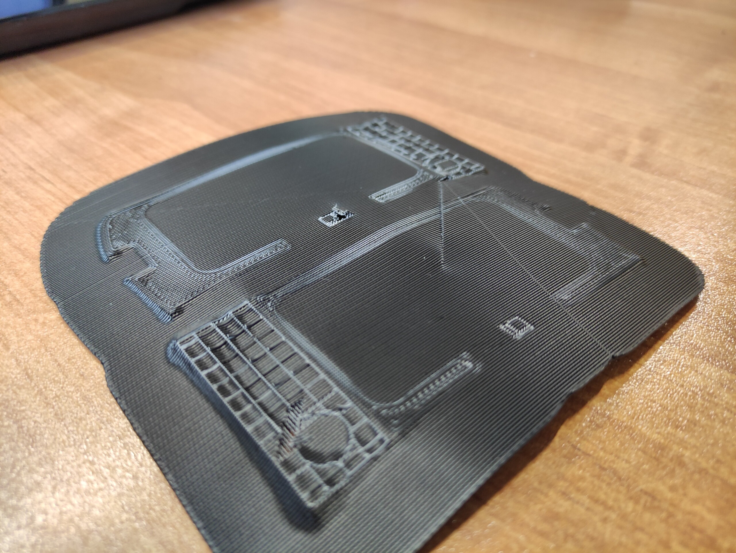

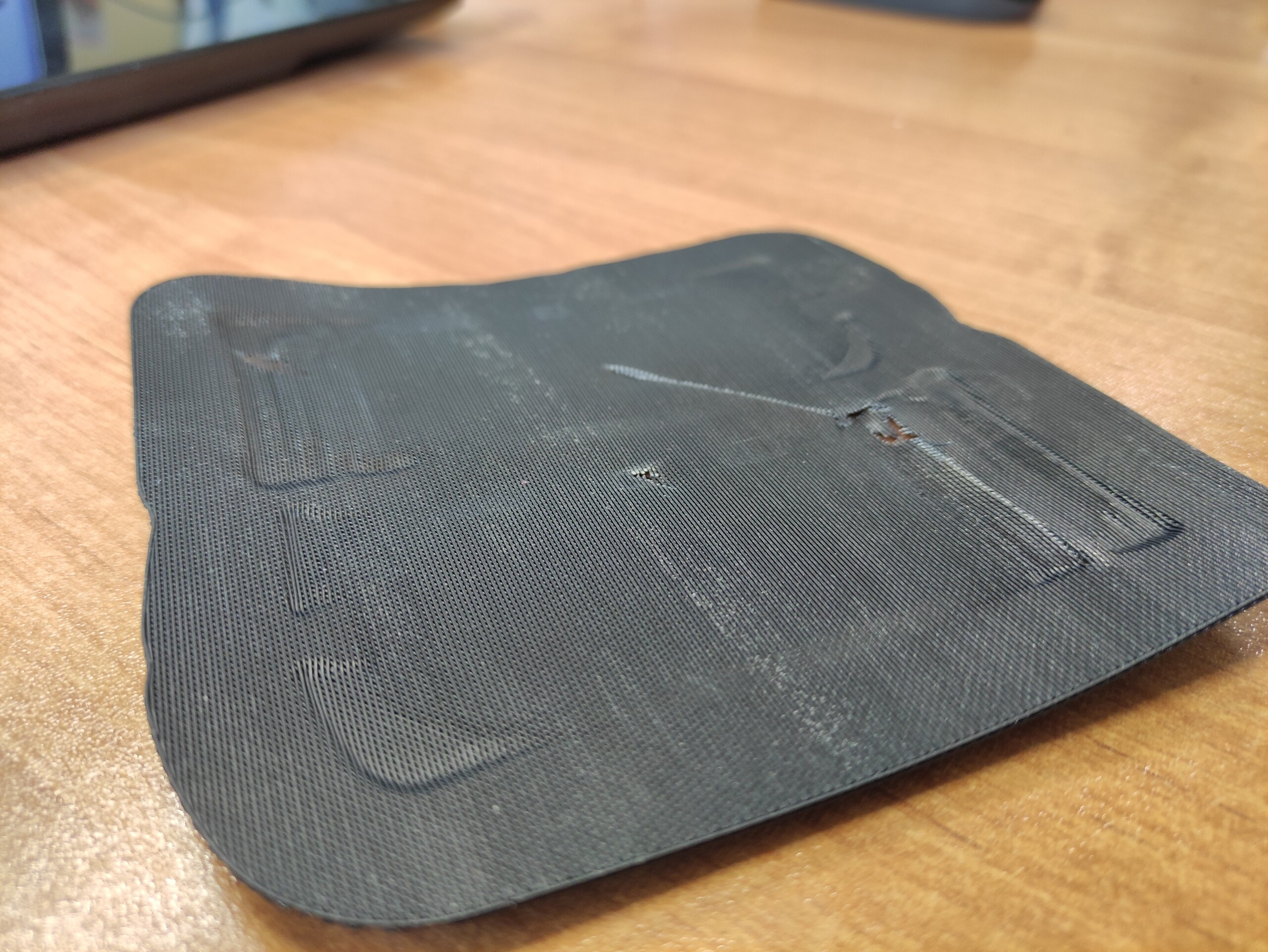

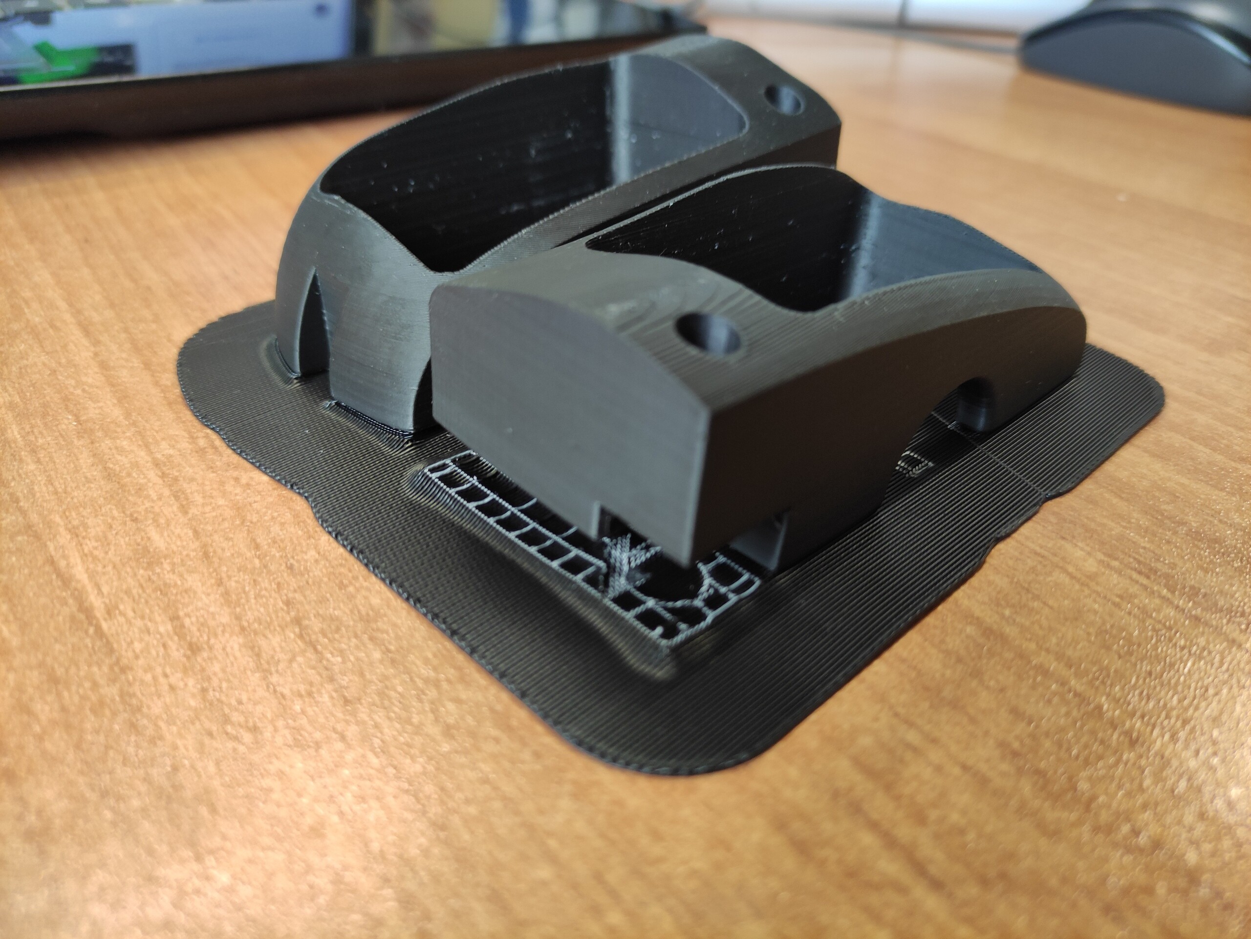

До возникновения проблемы печатал пластиком ABS от Tiger 3D черным, все было почти идеально. Края основания немного загибало, но не критично. А сейчас прям очень сильно. При том на столько сильно выгибает основание, что при удалении поддержки выламывается часть прилегающей стенки модели.
В чем может быть проблема, понять никак не могу. В прошлых постах увидел почти такую-же проблему и там советовали уменьшить скорость печати, как раз после этого и выставил скорость на 30. Прошлым ABS пластиком печатал на 60 и все было как и говорил почти идеально.
Строго не судите, я новичок в освоении технологии 3D печати и работаю с ней около месяца.
Прикладываю фотки получившейся детали и ее дефектов, а также сам принтер и его кожух.
Заранее всем Большое Спасибо!
1. Вот сам принтер в кожухе.У кожуха если что имеется задвижная дверца из оргстекла для полного закрытия в случае неиспользования.

2. Две детали напечатанные на одной подложке состыкованные вместе (тут отчетливо видно выгибание основания)Выгибает основание модели ABS
3. Вот последствия выламывания поддержек. Вместе с ней отлетает верхний слой детали до заполнения.Выгибает основание модели ABS

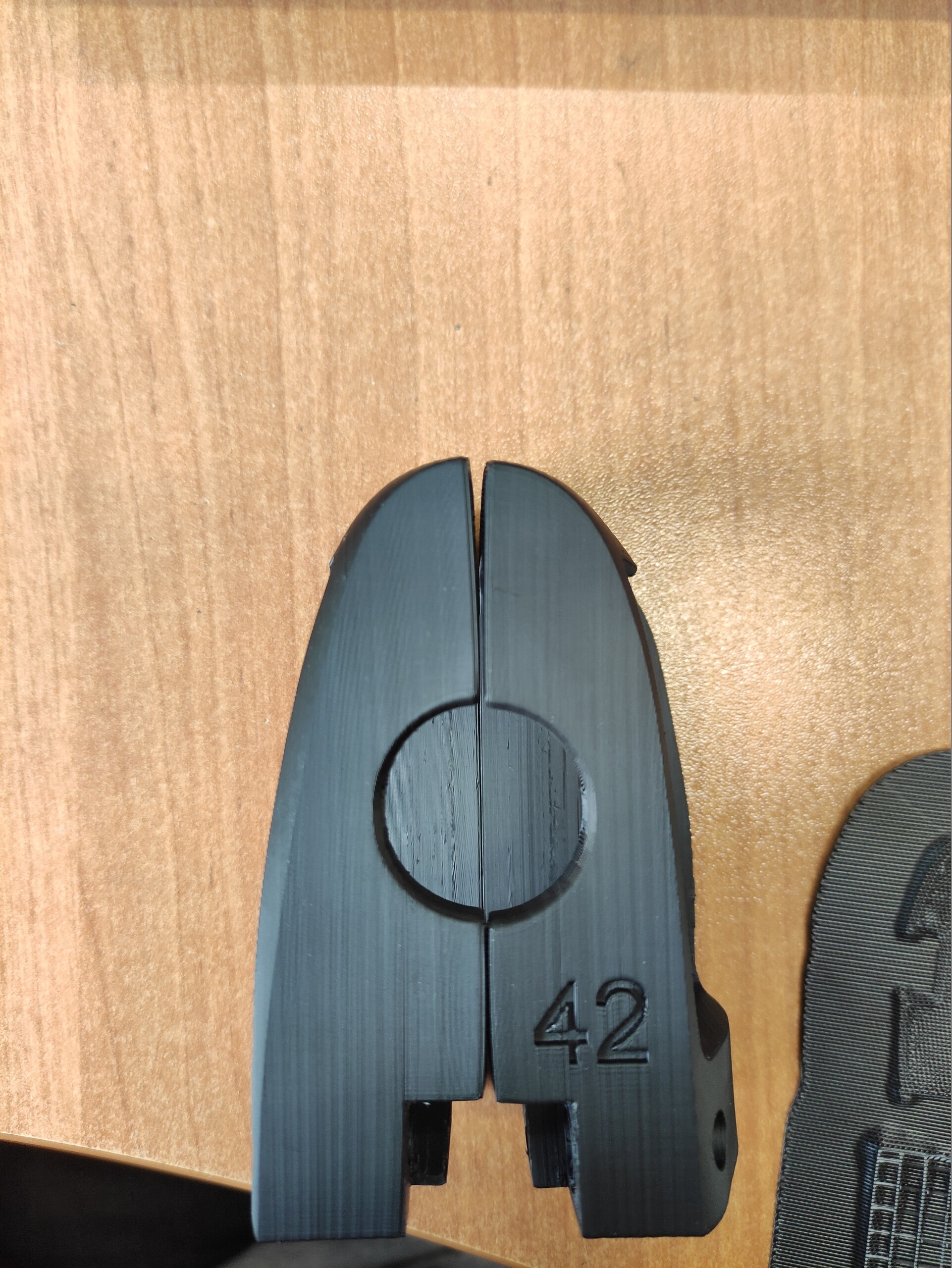

4. В такой конфигурации расположения печатаются обе детали на подложке.Выгибает основание модели ABS
5. Так выгибаются места прилипания детали к подложке со стороны стола.Выгибает основание модели ABS

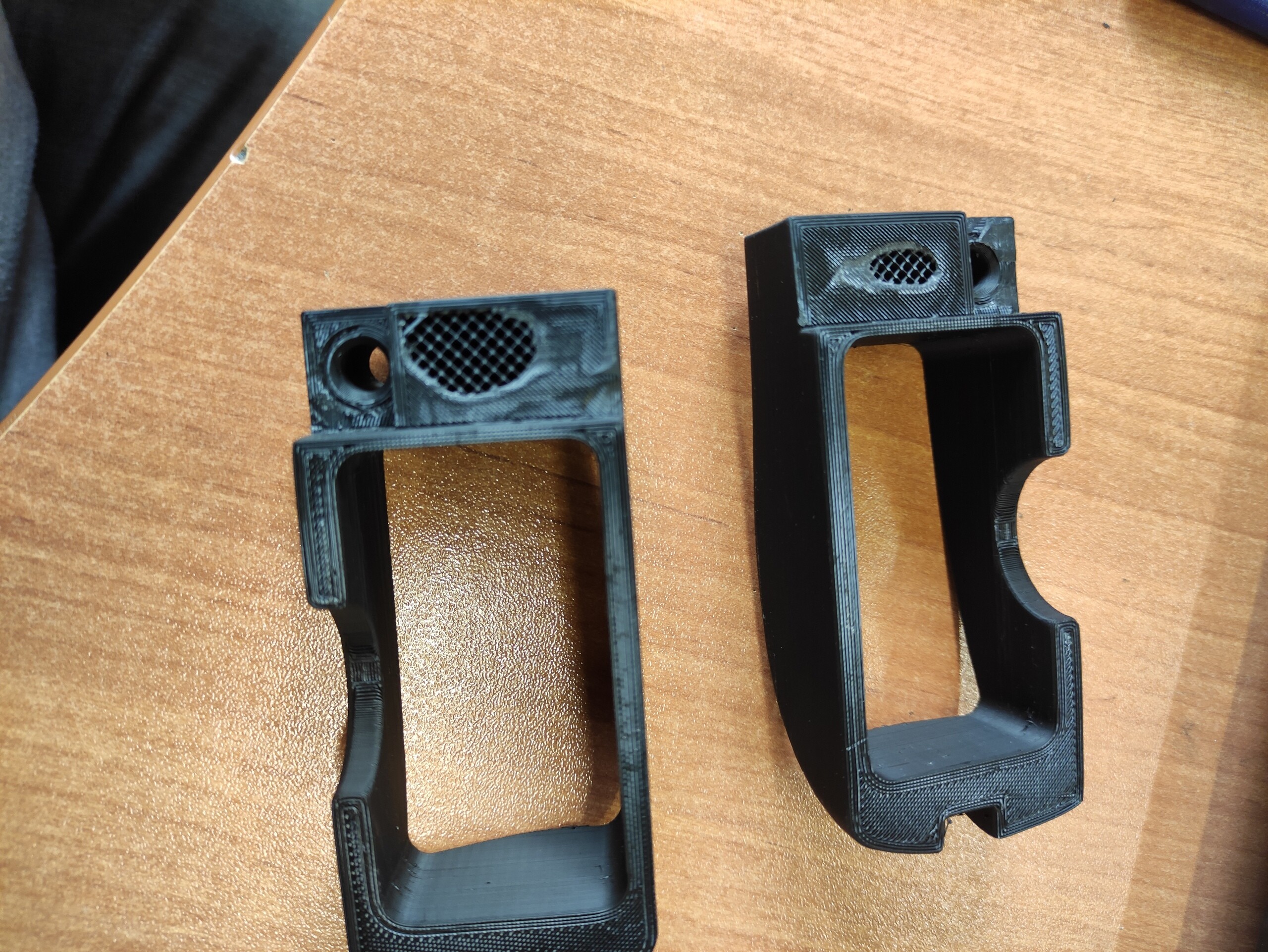

6. Так выглядит подложка со стороны прилипания детали к ней. Опять таки все вытягивается.Выгибает основание модели ABS
