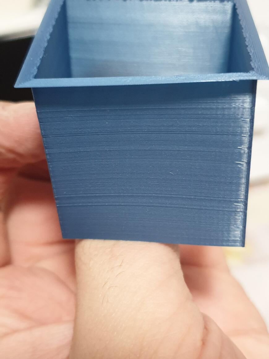

клинит адски стол , трапециидальный винт стола имеет небольшие колебания , валы стоят соосно(опускал стол вниз затягивал валы и поднимал вверх тоже затягивал) , без шпильки винта стол свободно ходит без намека на заклин. ВОПРОС . У кого такое было ? Этот уник у меня 3й до этого проблем не было с другими. Я знаю что надо муфты поставить или просто выпрямить винт , но бесит , я ещё молчу о том что стол кривой до безобразия , перепад десяток 6 , по центру и с права сопло режет стекло , а по краям наоборот лист бумаги пролезает.
Щас особо умные напишут " а как ты понял что это стол" , отвечаю: лини переходят со стенки на стенку . В одних слоях идёт передавливание , затем недодавливание . Подача хорошая , печатал без фторопластовой трубки и с ней.
