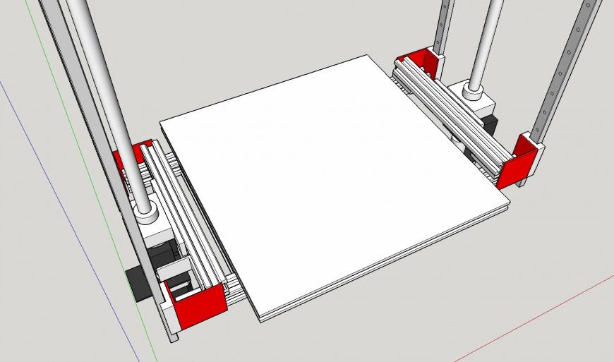

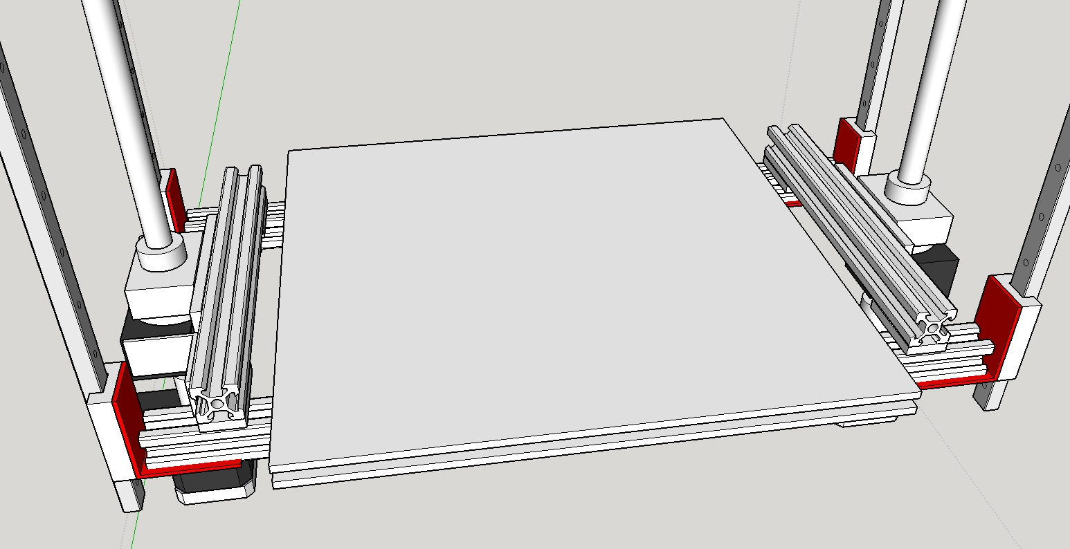

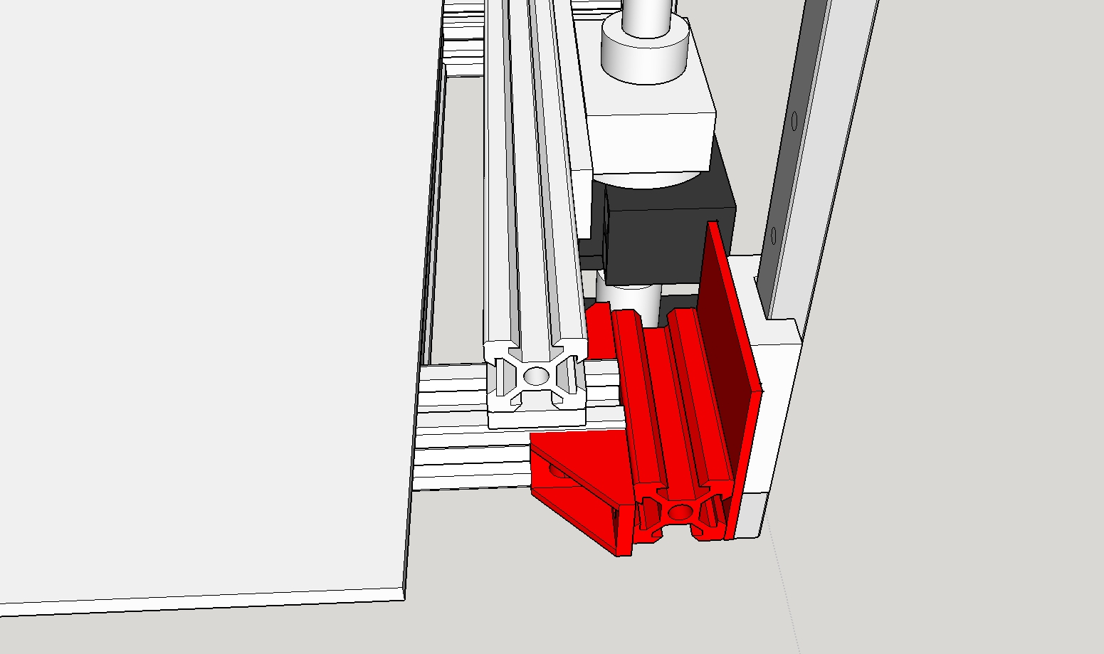

Здравствуйте! Занимаюсь постройкой самодельного принтера полностью на рельсах и назрел вопрос крепления стола к этим самым рельсам. Профиль 2020, рельсы MGN12.
Сначала я подумал закрепить на алюминиевых уголках, но идея оказалась так себе, т.к. жёсткости вообще не было, оно и не удивительно... Единственное, что пришло в голову, это повернуть боком уголки, что повысит жёсткость. Но всё равно выглядит как-то хлипко.Ну и третий вариант, в качестве бреда. Кусочек профиля положить торцом и закрепить через переходную пластину и уголки. Слишком много элементов и выглядит по-дурацки...Ситуация усложняется ещё и тем, что принтер уже практически собран (по крайней мере рама) и сильно переделывать на этом этапе не хочется... И так уже костыль в виде балки, соединяющая гайку ШВП и стол приходится делать...
Прошу Вашей помощи и советов.
