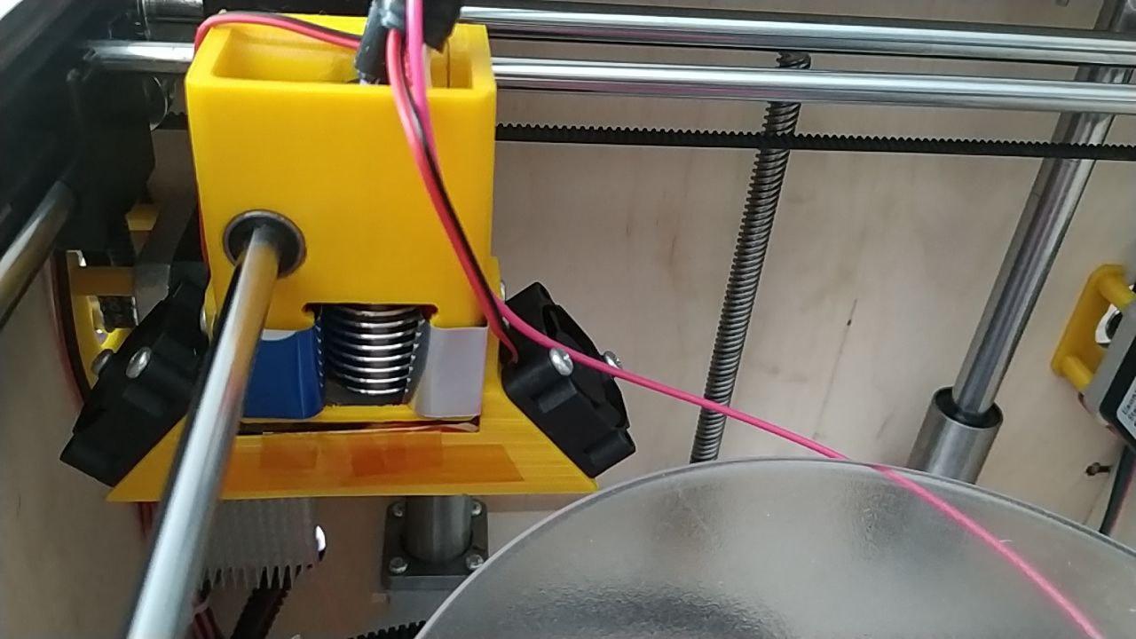

Добрый день. Вопрос и делема такого характера. Собрал медленно но верно принтер по статьям plastmaska (https://3dtoday.ru/blogs/plastmaska/how-to-build-your-own-ultimakeryear-second-or-version-2). И столкнулся с такими проблемами:

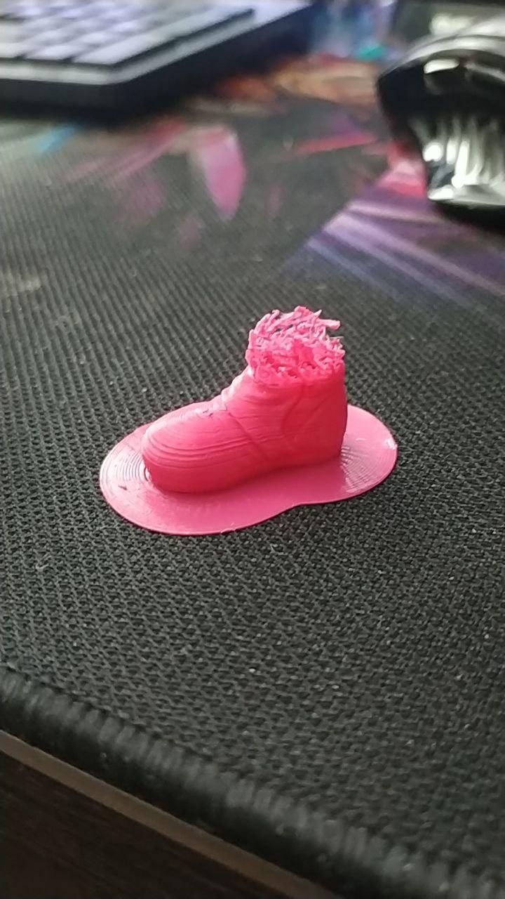

1 при печати с откатом 5.5мм 45мм/с (ставил и 4.5 и скорость меньше ставил) начинает забивать напрочь экструдер.
2 у меня стоит trianglelab titan по гайду стоит другой привод, в марли выставил в небо 400 шагов на нем все остальное стоит по дефолту. Не нашел примерные расчеты которые туда надо в бивать именно для него.
3 вентилятор что дует охлаждая радиатор, я не пойму почему он должен дуть на него а не сосать воздух через него. почему так задался? просто у знакомого есть анет а8 и у него сосет воздух с радиатора и развеивает температуру. а тут наоборот дует на него. и у меня стоит сейчас вентиль 303010 10к оборотов 12в, до этого стоял 5 вольт и ноунейм.
что было предпринято чтобы не появлялись пробки (вычитал, плохо охлаждается радиатор) поменял вентиль, не помогло. решил разломать окно через которое выходит тепло от радиатора и направил металлическими пластинками чтобы знал куда идти и не было препятствий может капризный воздух в тамбове =D. на тефлон хотел натянуть 4/6 трубку попытался бросил дело натянул 4 термоусадки жестко стало.
ничего не поменялось. если в детали есть откаты то через какое то время забивается и начинает щелкать подача. если кубик там по строению кубика без проблемы и красиво.
печатаю 200/60 (пла BQ) скорость 50мм/с вентили обдува детали 100 слой на башмаке был 0.1 а так по дефолту 0.2 стоит. если это важно блок питания 350 ватт ПК.
благодарен буду за любую помощь и разъяснения и всем здоровья в наше время!
пару фот что я наворотил в голове и что бывает у меня почти на всех деталях что имеют откаты.
