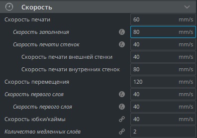

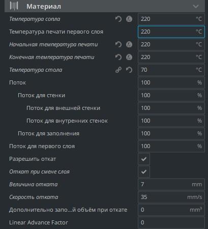

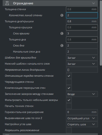

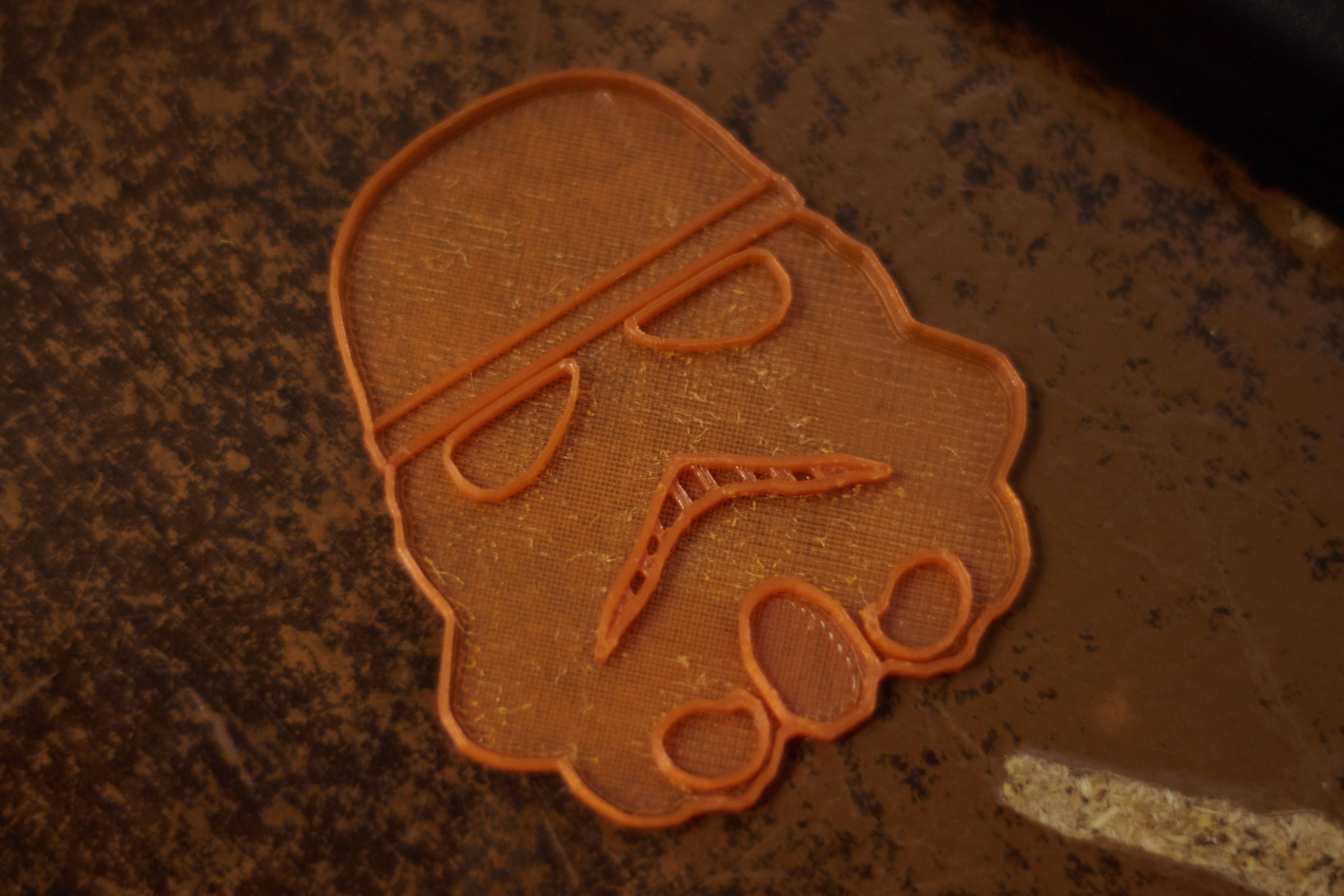

Добрый вечер! Решил опробовать петг, напечатал вот такого штурмовика. Вся его поверхность оказалась в непонятных волосках. Подскажите, куда копать. Спасибо!
