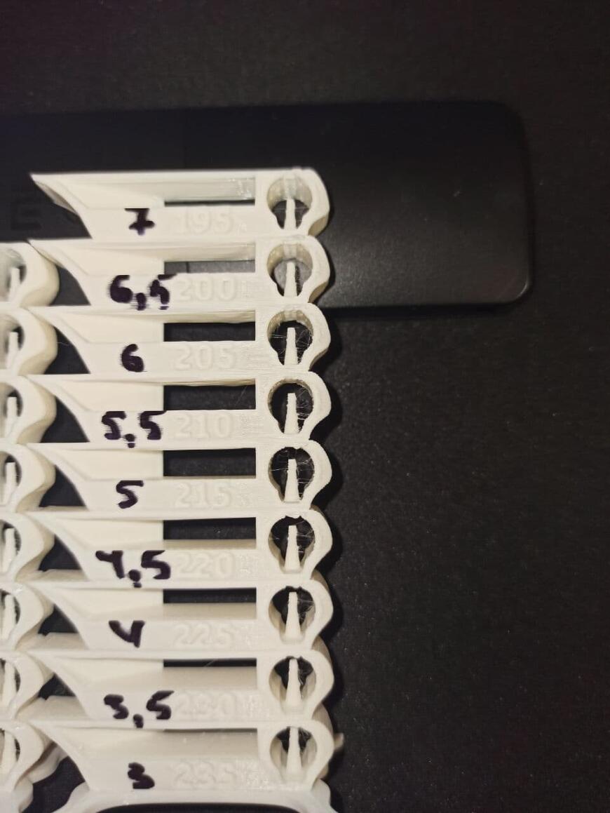

Уважаемые знатоки, помогите.
Пластик ФД пласт ПЛА. температурный диапазон - 190-220 градусов. Сопло от треугольников.
Принтер Anycubic mega s с улиткой 5015 и кастомным охладом. Охлад лучше стокового.
При печати волосатость.
Делал калибровку температуры и ретрактов.
В итоге температуру выбрал минимальную, 190 градусов, чтобы пластик быстрее сох.
Ретракты калибровал от 3 до 7, шаг 0,5. разницы не вижу. Скорость ретракта - 30 мм/с.
Что посоветуете?
