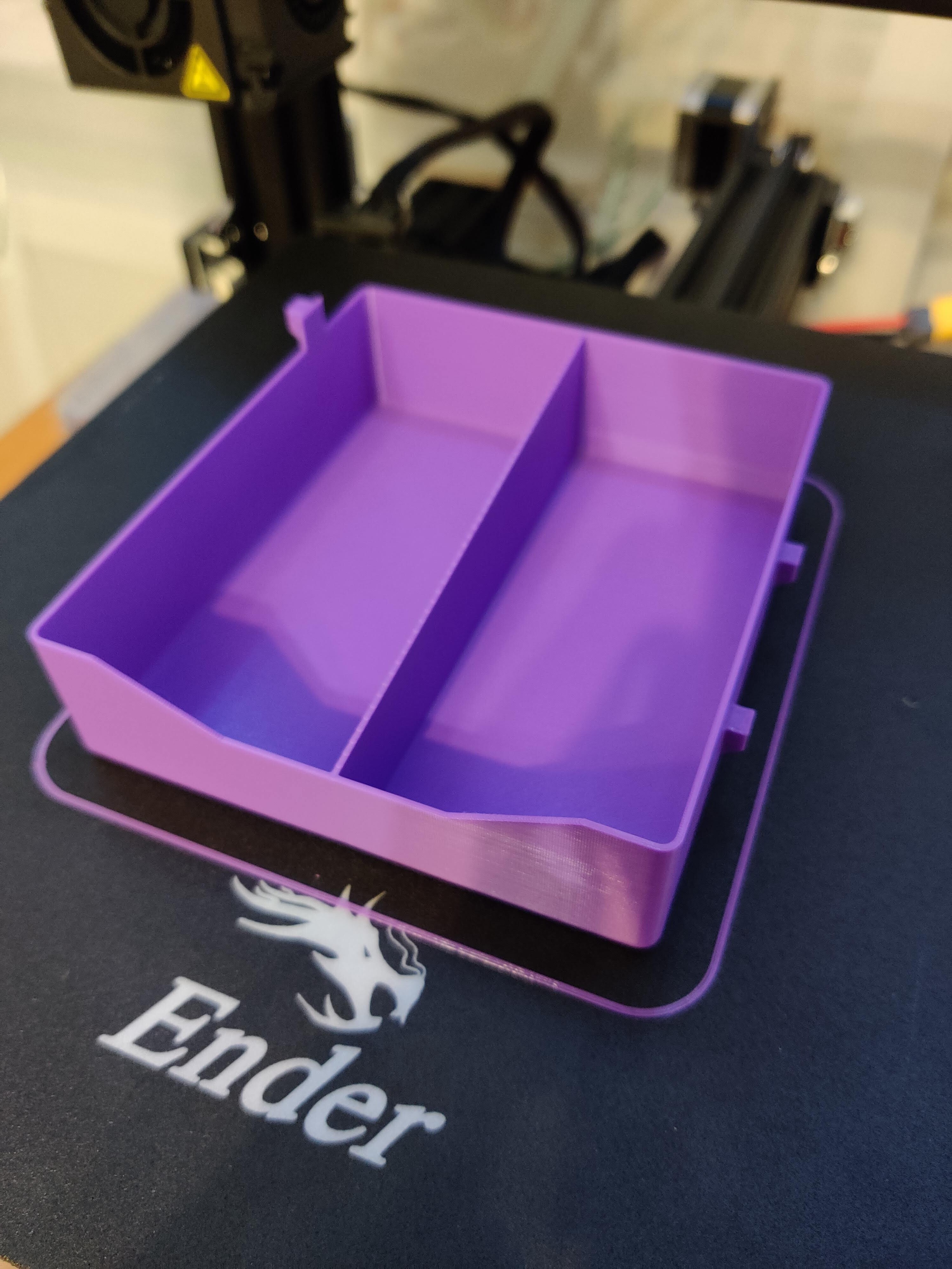

Но ситуация странная и бесит; печатал разную мелочь тестовым мотком пластика из коробки, более-менее все норм. Приехал наконец купленый пластик (какой-то plexiwire, pla), поменял его и напечатал первую большую деталь (ну для меня большую, 4+ часа)
распечалаось все прям норм, я ее всунул между рельсами под столом и сложил ключики и прочую мелочевку

Во всем этом крайне непонятно, почему вдруг внезапно все перестало печататься; пластик другой - но 1) попробвать еще какой-то другой чтобы убедится не могу, нету 2) вон корыто какое распечаталось же
Правда оно (корыто) большое.. может в центре просто что-то с поверхностью стало (вот так за 5 дней)? Может как-то можно сказать куре "печатать вот тут" чтобы проверить?.. Коврик я протираю спиртом, вчера глобально помыл тщательно (кстати как отколупывать мелкие точки пластика? вьедаются и фиг снимешь - или пусть остаются, лучше липнуть будет? :) )
