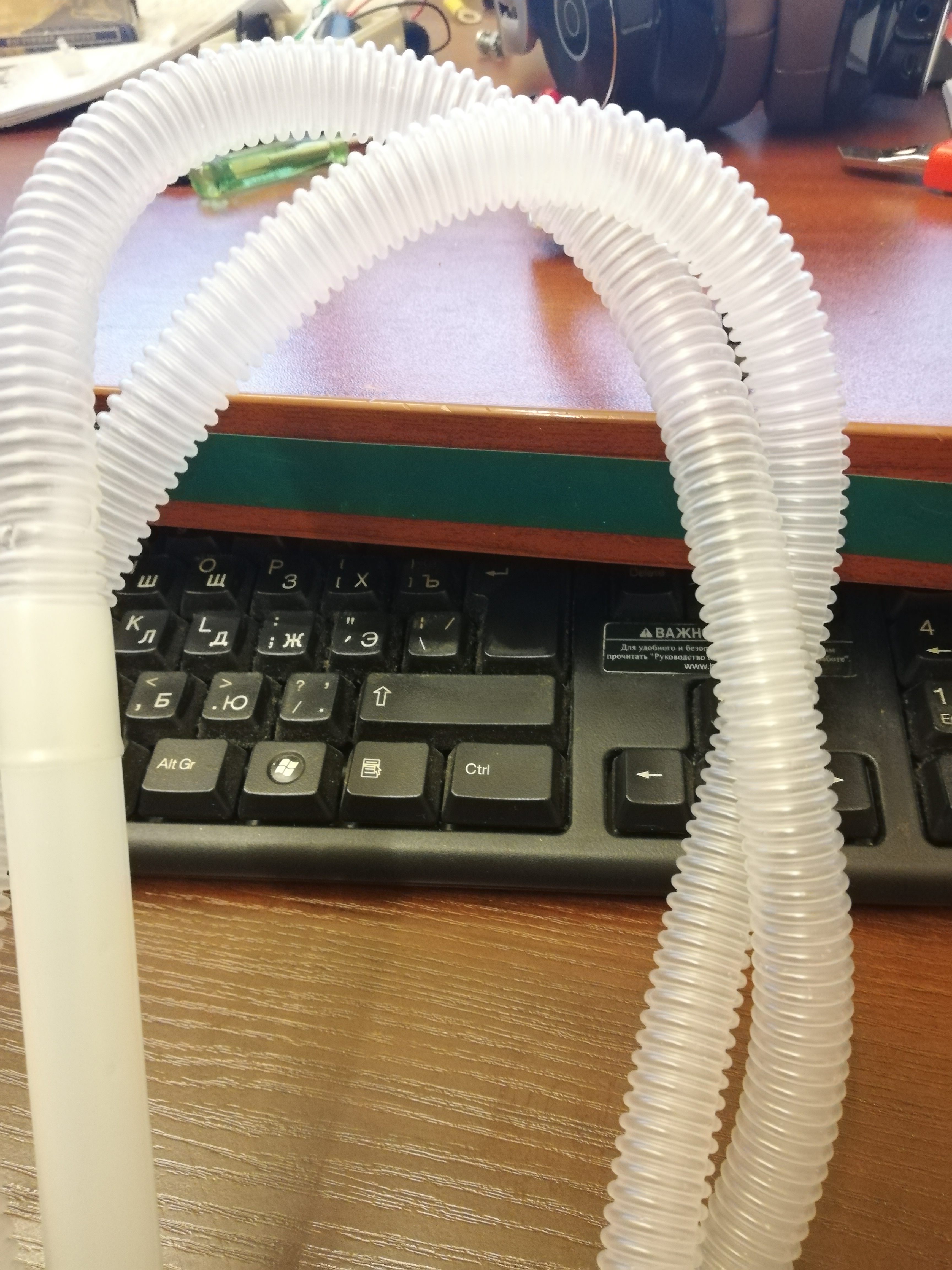

Внешний обдув области печати принтера..
Ранее я упоминал, что в призраке медведя заменил штатную турбинку обдува 4010 на 5015 и мне было сказано дескать переутяжеляю и так тяжёлую голову на добрых 10г. :-)
Сразу возник вопрос а почему бы вообще не вынести вентилятор обдува с головы куда либо на борт принтера и там уже можно ставить что угодно любого размера и веса и остаётся придумать как подавать прохладный забортный воздух (а не тёплый засасываемый над столом) к соплам обдува. Сегодня коллега притащил трубку из аквариумной помпы которая на ощупь по изгибаемости ничуть не жёстче чем трубка подачи филамента.
Может кто уже видел\читывал про нечто подобное или уже сам реализовывал - вопрос про ресурс трубки?
Так то её можно воспринимать как расходник и накупить на Али по 100р. за метр которого хватит на пару воздуховодов.
зы. сегодня буду дремелем отрезать половину бесполезного железа с кожуха головы призрака медведя, результат попозжа закину сюда. Коли память не изменяет кухонные весы показывали вес рамки с разъёмами ~130г. рассчитываю этак 50г. скинуть.
