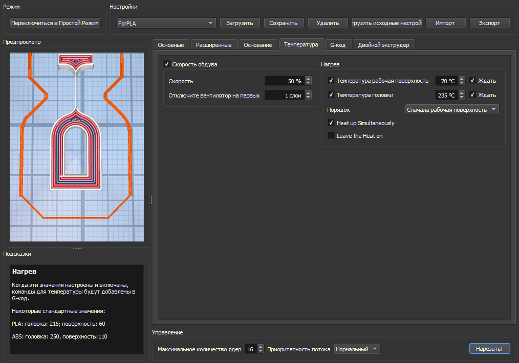

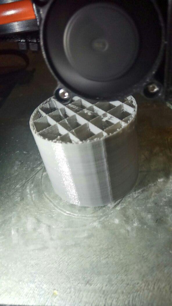

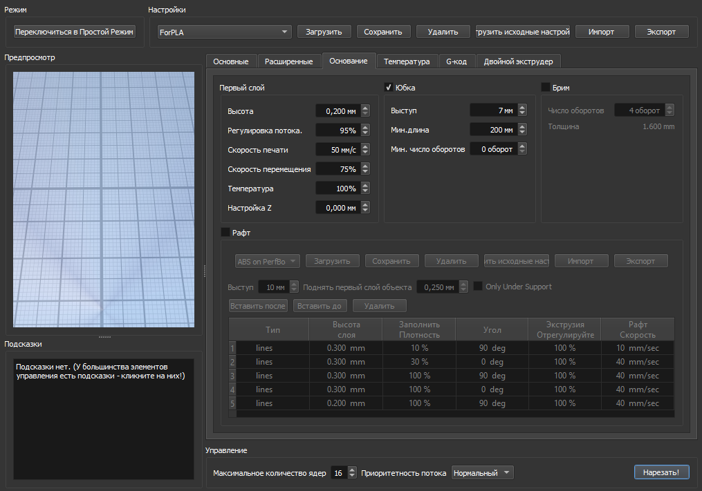

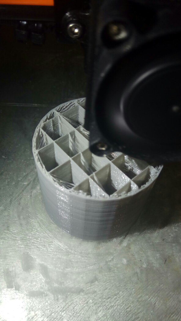

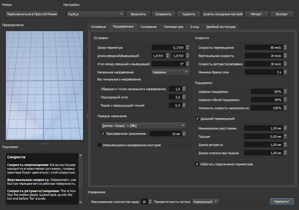

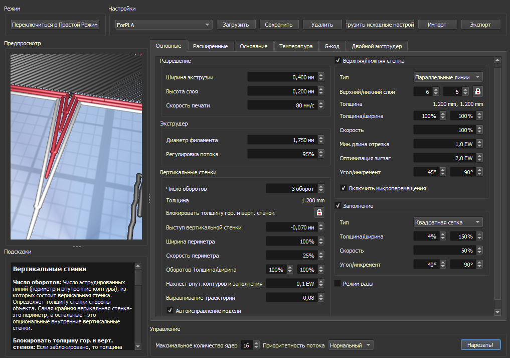

Доброго времени суток. Я владелец принтера Anet E12. Купил его уже достаточно давно, но из-за нехватки времени особо не погружался в мир 3д печати, сейчас же появилось время и озадачился я относительно большим проектом (до этого всякие стаканчики, да кубики максимум печатал с парой бюстов). Перепробовал достаточно много слайсеров и остановился на CraftWare, сам же моделирую в Cinema 4d т.к. моделированием в синеме я уже лет 5 так увлекаюсь. При заказе с гирбеста прислали еще 1кг пластика PLA и с ним проблем вообще не было никаких, но ждать каждый раз месяц вообще не воодушевляет и я начал брать пластик уже в Москве. На данный момент остановился на FDplast серый PLA, первые разы что-то совсем было плачевно, сейчас же уже что-то похожее на правду. В настройках слайсера стоят вертикальные стенки в 3 слоя и если внешний слой у меня печатается со скоростью 20мм/сек, то 2 внутренние просто печатаются с какой-то космической скоростью и качество их оставляет желать лучшего. Собственно подскажите как можно снизить скорость печати 2х оставшихся внутренних стенок? Хотя я уверен, что настройки эти все же не оптимальны и у меня что-то не так т.к. я думаю что скорость печати внутренних стенок порядка 80мм/сек и это в общем-то должно быть более-менее. Может у кого-то есть подобный принтер с конфигом под FDplast PLA.
P.S. Конфиг CraftWare и то что сейчас печатается с этим конфигом. Какие есть советы? Мб все же кура? но я с ней не подружился, какая-то она неприятная.
Спасибо.
Спасибо.
